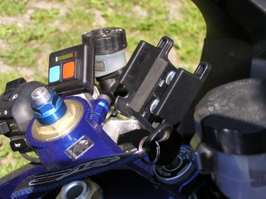

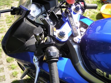

Genau, das meine ich auch. Auf dem Lenker ist zu dicht dran. Daher habe ich das Teil auch dahinter gesetzt. Kommt in etwa mit Deiner neuen Variante gleich, nur ich wollte halt keine Löcher in die Verkleidung bohren (warum eigentlich nicht ? ).
Deine Gilles Stummel sind aber etwas höher als die originalen Gixxer. Vielleicht paßt es dadurch besser hinter. Ich wollte aber nicht von den Stummeln weg. Die sind für mich grad ideal.
Habe heute mal getestet. Funktioniert so weit eigentlich gut , wenn da die Sonne nicht wäre
. Da sieht man ja so gut wie nix auf dem Bildschirm. Aber der plaudert ja reichlich

- mit Navi6web.jpg (35.29 KiB) 1400 mal betrachtet
- mit Navi5web.jpg (27.11 KiB) 1400 mal betrachtet
