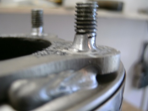

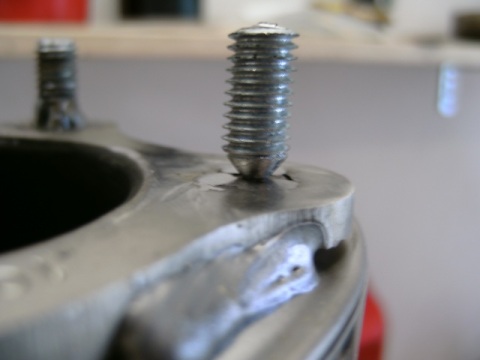

Für alle die es intreressieren sollte ! Mußte eh nochmal einen Bolzen tauschen weil ich den ein wenig zu kurz gemacht hatte :( bei der Gelegenheit hab ich gleich mal Bilder gemacht.
einmal Bolzen vor dem Schweißen und einmal nach dem Schweißen
Mfg
Der Bolzen steht nur auf dem Flansch !
Vor dem Schweißen.jpg (46.83 KiB) 932 mal betrachtet
nach dem Schweißen.jpg (50.33 KiB) 932 mal betrachtet
n0th1ng
Re: LeoVince ESD Bolzen - wie dran?
Beitrag von n0th1ng » 01.05.2011 14:49
Sehr gut! Vielen Dank! Genau so hatte ich mir das auch vorgestellt :)
