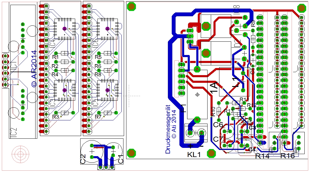

Beitrag von Ati » 03.04.2014 13:39
so so so. :lol:
Ich hatte mal wieder so einen Tag. :mrgreen:
Rausgekommen ist ein doch recht komplexes Platinengebilde für den Unterdruckmesser. Das Ganze ist konstruktiv so ausgelegt, dass es "hoffentlich" gut in ein Gehäuse einzubauen ist.
Ich habe dazu ein paar Platinen geordert und werde also daraus ein paar Prototypen bauen. Ist das Ergebnis zufriedenstellend, muss noch ein Gehäuse konstruiert und gefertigt werden. Keine halben Sachen nennt man das. :wink:
Die Größe ist dann mit Gehäuse in etwa 85mm x 75mm x 25mm.
Technisch gesehen kann man damit sowohl Unterdruck, als auch Überdruck bis 1 bar messen.

Beitrag von Black Jack » 03.04.2014 14:59
wieder mal super, Ati!
Kann ich da mal Interesse anmelden?
eine kleine Anregung hätte ich noch...
...ist es möglich die Anzeigen direkt nebeneinander zu plazieren?
Dann kann man besser sehen ob sie gleich laufen.

Beitrag von Ati » 03.04.2014 15:39
Ach Mensch Jürgen. :D
Glaubst Du ernsthaft, dass das gezeigte Bild der Platine(en) auch nur annähernd dem Original entspricht? :wink:
Also noch mal zum Detail. Auf dem Bild rechts ist das "Mainboard". Das hat die Außenmaße 80 x 70 in etwa. Im Mainboard sind Schlitze gefräst. Zwei lange davon auf der rechten Seite, ein kleinerer Mitte links und ein dritter kleiner oben mitte.
Links vom Mainboard folgen drei Leiterplatten. Die beiden rechten Platinen sind die Anzeigetreiberplatinen, die dann später in die rechten langen Schlitze gebaut werden. Die linke Platine ist die Trägerplatine für die Drucksensoren. Diese Platine wird in den Schlitz mitte links montiert. Bleibt noch die kleine Leiterplatte unten. Sie trägt die Netzteilelkos. Diese montierten Platinen "hängen" quasi unter dem Mainboard. Auf dem Mainboard sind nur ein paar flache Bauteile und die beiden LED-Zeilen, die direkt nebeneinander sitzen. :wink:

Beitrag von Black Jack » 03.04.2014 18:33
Es hätte mich eigentlich auch gewundert, wenn es nicht so gewesen wäre! :wink:
Aber der optische erste Eindruck... :roll:
