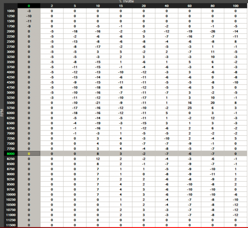

Ich habe meine SV1000 mit Yoshimura Krümmer auch mit einem Powercommander und Autotune bestückt und mein Mapping versucht sowohl sparsam als auch kraftvoll auszulegen.
Ich bin nicht magerer als 14,7 und bei der ersten Fahrt konnte ich kein Ruckeln oder ähnliche Probleme feststellen.
Wie habt ihr das Standgas abgestimmt? Ich werde versuchen es manuell auch auch 14,7 abzustimmen.
Ich werde den Verbrauch jetzt mal beobachten und herausfinden wieviel Sprit ich jetzt sparen kann :D
Nach der ersten Fahrt sieht man, dass das originale Mapping schon deutlich fetter läuft und abgemagert wurde.
Auch ist mir das Knistern im Auspuff nach der Fahrt aufgefallen, welches davor nie aufgetreten ist. Mein Popometer meldet ein besseres Ansprechverhalten und mehr Drehfreude zurück.
Vielleicht habt ihr noch Vorschläge bezüglich der AFR-Tabelle. :mrgreen:

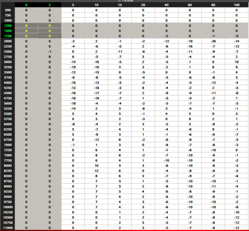

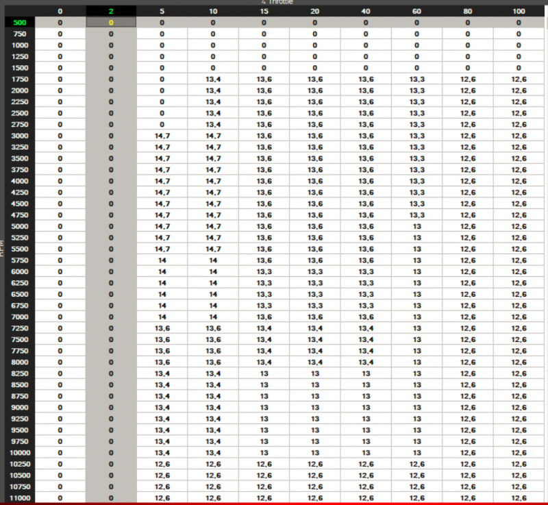

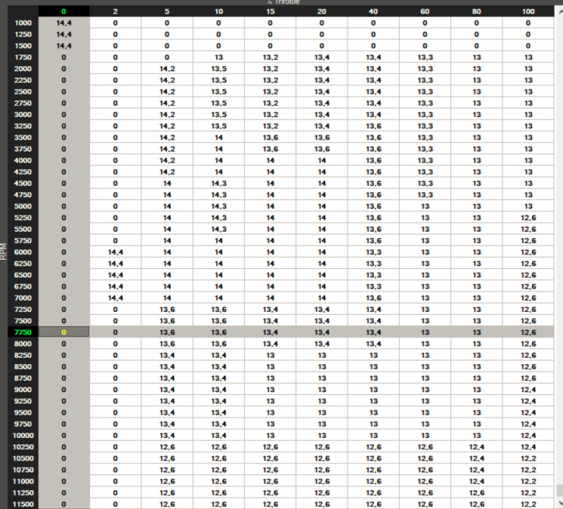

Zwei Probleme: Die SV hat die Eigenschaft beim Abtouren gewisse Bereiche anzufetten und kann somit dafür sorgen, das Autotune dort etwas abmagert. Ich habe diese Bereiche vom Autotune ausgenommen.
Die AFR-Table sieht mittlerweile so aus:
Die Fuel-Table so:

Wieso du im Standgasbereich etwas machst ist mir nicht klar. Das würde ich lassen wie es ist, bzw nicht abmagern. Dynojet empfiehlt hier auch keine Anpassungen zu machen.
Im Stand/Stop and Go ist die Kühlung ja schlechter als bei Landstrassenfahrt und ein abgemagertes Gemisch (laut der Tabelle von dir) verursacht mehr termische Belastung.
Über 60% Drosselklappenstellung würde ich auf Lambda 0.8 bzw. AFR 12 (11.76 aufgerundet) gehen für opt. Leistung.
Darunter kannst du mit Werten zwischen 13 und 14.7 spielen, für weiche Gasannahme eher 13, Spritsparen eher 14.7.
Ich weiss man streubt sich gegen die Grenzwerte, aber bei AFR 12 ist man ja eig. noch von der Grenze weg und bei zu Fett kann nicht viel passieren.
Auch wenn es viele empfehlen und mir bewusst ist das es wahrscheinlich keinen Schaden verursacht, gehe ich nicht über 14.7, da die Kostenersparniss einfach nicht dafür steht.
