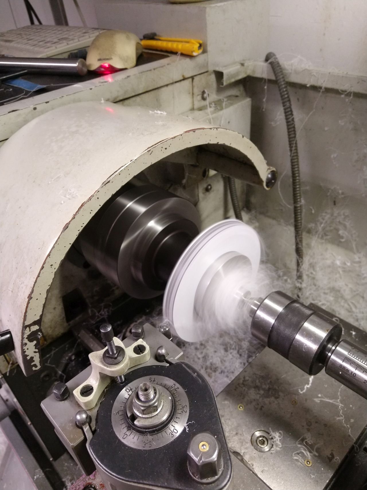

Weil die Frage aufkam wie die Macrolonscheibe entsteht, möchte ich Euch mal an der Herstellung teilhaben lassen.
Zunächst wird aus der 10mm Macrolonplatte eine Scheibe mit Durchmesser 130mm ausgeschnitten.
Kann man mit der Stichsäge machen, hat aber den Nachteil das eventuell die Schutzfolie beschädigt wird. Ich habe den Rohling ausgefräst.

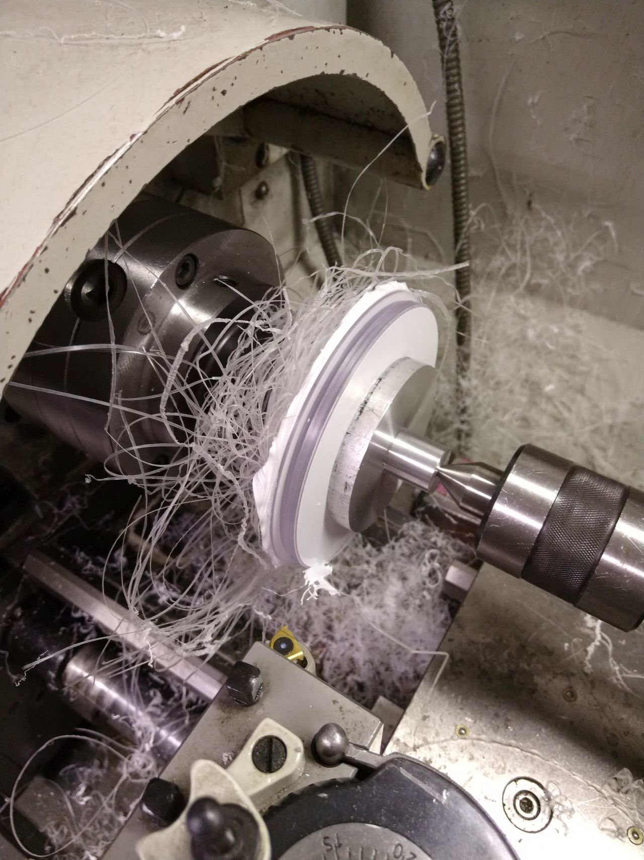

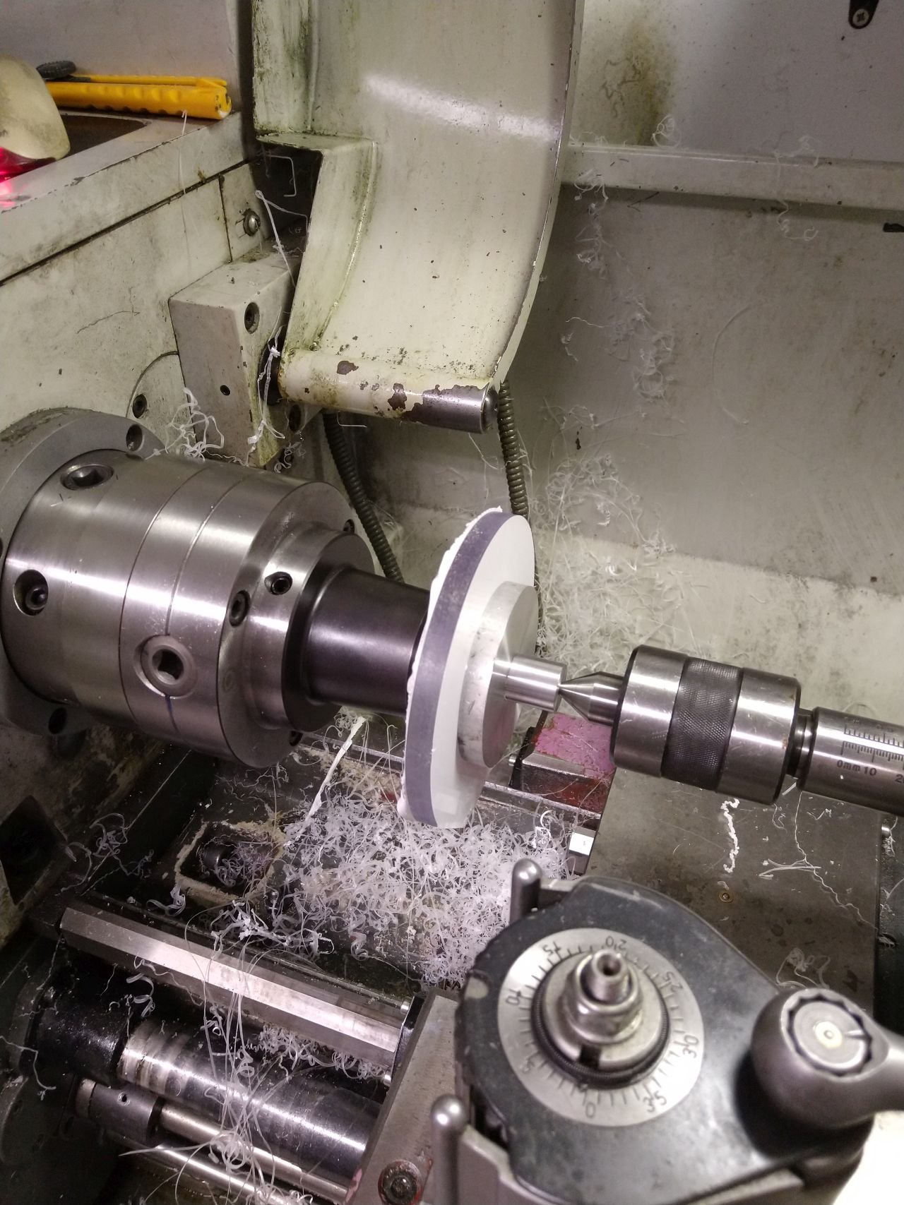

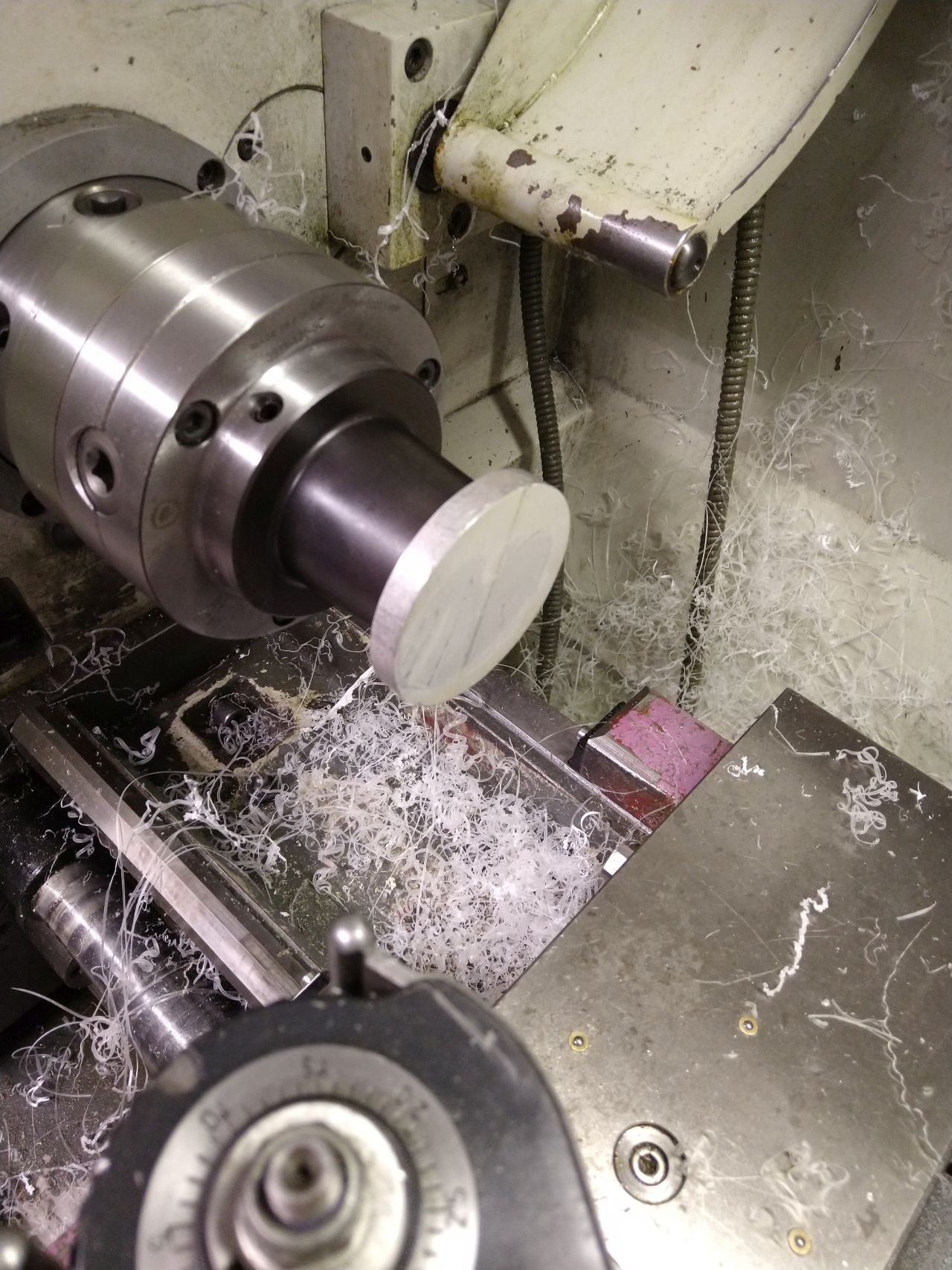

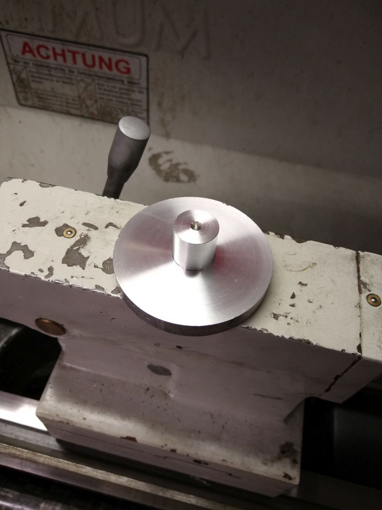

Diese Scheibe wird zwischen zwei Stempeln eingespannt. Der Stempel an der Seite mit dem Drehfutter ist mit doppelseitigen Klebeband beklebt. Hier sieht man den Stempel Außendurchmesser 80. Der Stempel am Drehfutter mit der klebrigen Seite. So sieht dann die Aufspannung aus. Der Reitstock drückt das Ganze ordentlich fest.

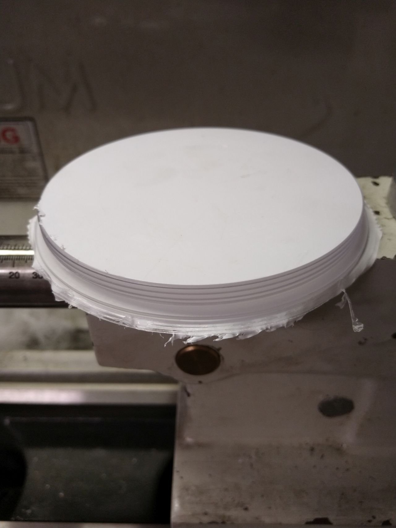

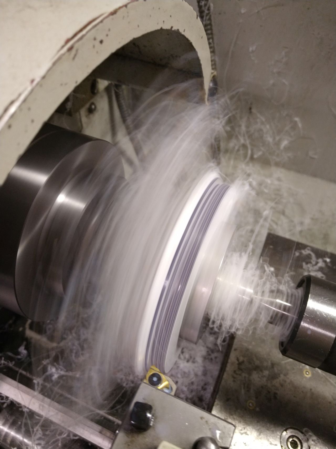

Dann wird die Kontur gedreht. Außendurchmesser, Flansch, Fase und Freistich. Sieht an Ende so aus. Dann Werkzeugwechsel auf den Gewindeschneidstahl und Gewindedrehen. Danach ist ist die Scheibe bis auf das Entgraten fertig und kann ausgespannt werden.
Es ist schon erstaunlich wie fest die Scheibe klebt. Da muss man echt dran zerren damit sie wieder abgeht.
Die Schutzfolie bleibt dran und wird erst abgezogen wenn die Scheibe im Deckel eingeklebt wird. Die fertige Scheibe.

Ich habe mir eine Mechanikerdrehbank und eine Hobbyfräsmaschine auf CNC umgebaut.
Das Ganze läuft unter Mach3.
