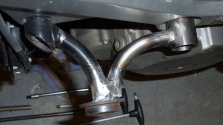

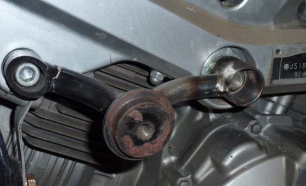

Heute war ganz plötzlich wieder Bastelstunde :lol:
Heute war nun endlich die Verkleidungshalterung dran. Das originale Teil kann ja eigentlich nicht ernst gemeint sein. Fliegt man mal seitlich auf den Appel, zerrammmelt es unweigerlich die Verkleidung, weil zum Einen kein Sturzpad angebaut werden kann und zum Anderen der gebogene Halter sich wegdrückt und die Verkleidung knackt. Nach der Erkenntnis des stabilen Dreiecks habe ich den Halter etwas modifiziert. Eine Abstützung des Halters gegen den Rahmen verbietet sich ja wegen der auftretenden Kräfte im Falle des Sturzes. Darum habe ich die Halterung auf die hintere Motoraufhängungsschraube ausgedehnt. Kommt es nun zum Sturz, drücken die Kräfte gegen die beiden dicken Bolzen, was aufgrund des dahinterliegenden Vollmaterials nichts mehr ausrichten dürfte. Nun kann an die Stelle der Alu-Zierscheibe ein Sturzpad montiert werden. Damit dürfte im Falle eines Sturzes wenigstens die Verkleidung heil bleiben, wenn nicht gar gänzlich verschont.
Wenn die Sturzpads angekommen sind, werden die beiden Alu-Scheiben runtergedreht und dienen neben der Verkleidgunsfixierung gleich noch als Unterbau für die Sturzpads.
wird fortgesetzt....
