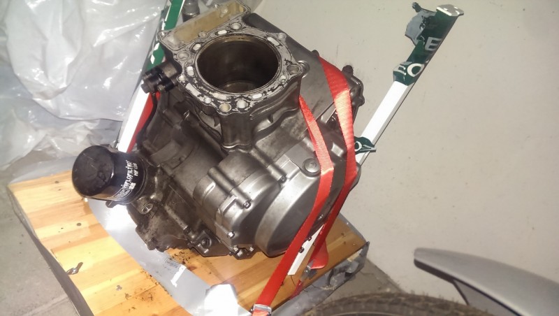

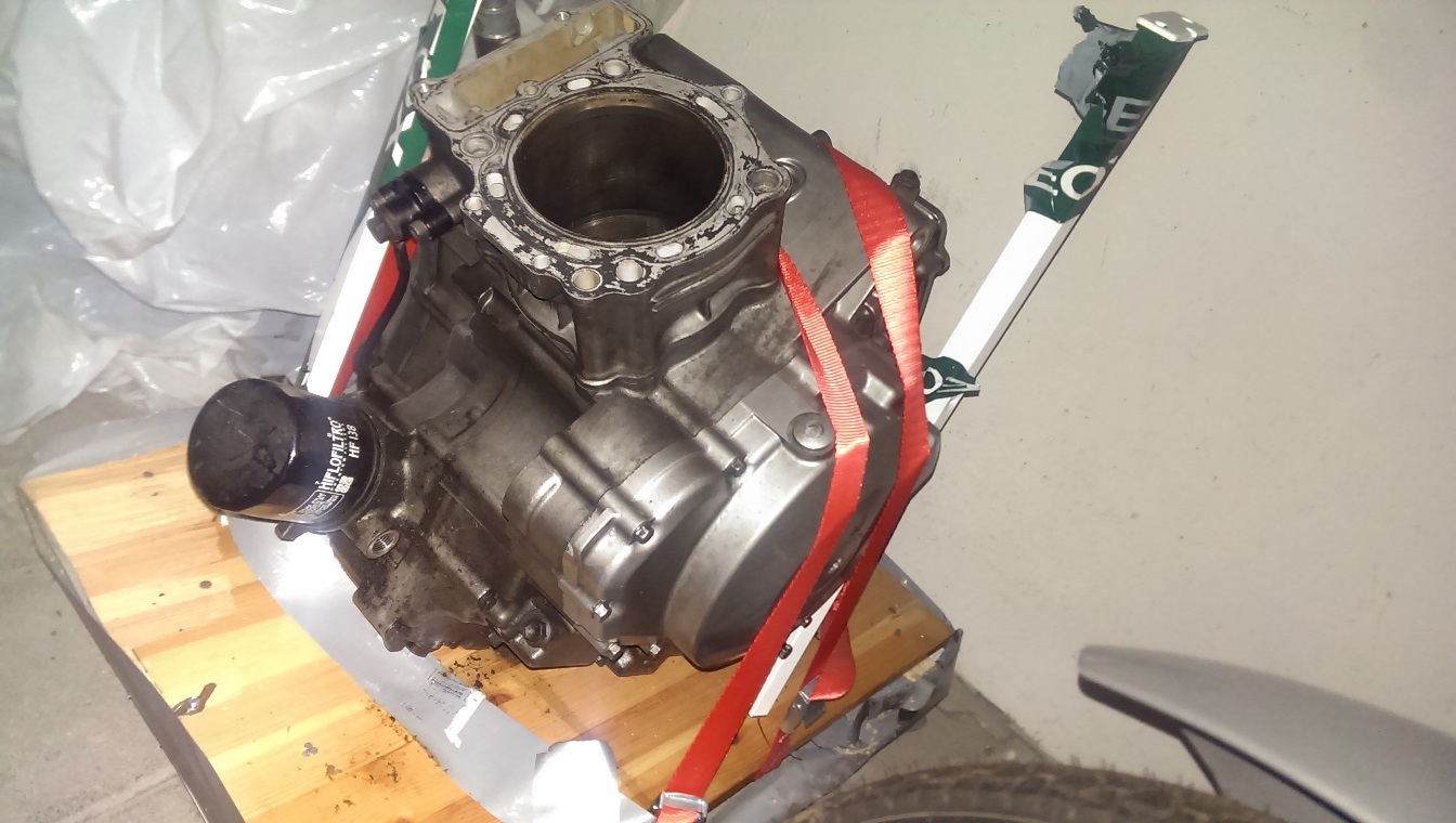

neuen Motor gefunden.
kann mir wer diese Spezialnuss zum Ausbau und Einbau des neuen leihen?
