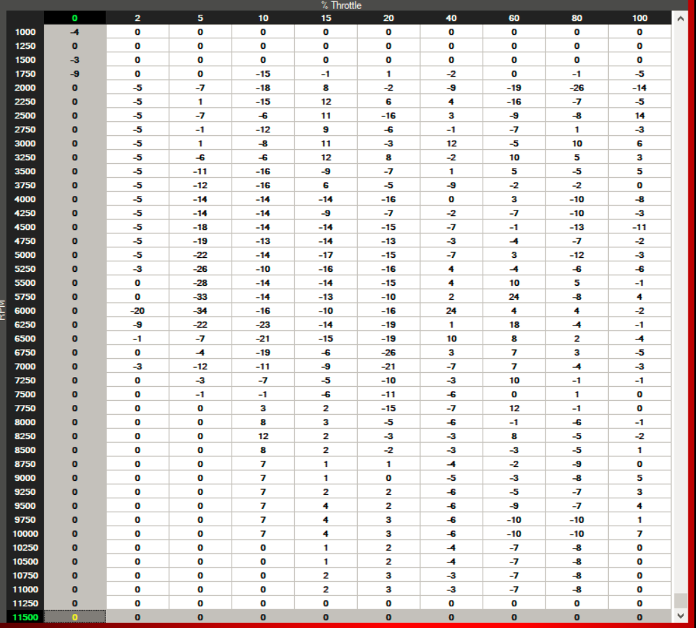

So die SV ist jetzt magerer bei unterer Vollast und auch im oberen Drehzahlbereich. Top End habe ich mal fetter gelassen, da sich der Topspeed leicht verändert hatte. Ich habe das Gefühl die Kühlung wird obenrum benötigt.
Da sich der Kupplungskorb verabschiedet hat wird nun erstmal ein neuer bestellt und eingebaut. Die Ventile werde ich vermutlich am Wochenende auch mal einstellen, da diese leicht klackern und das bei 37.000km auch mal gemacht werden könnte
. Vielleicht ändert sich dadurch das Mapping noch ein wenig.
In Köln habe ich die Möglichkeit auf einen gebremsten Prüftstand mal ne Messung zu machen und werde die dann auch hier posten.

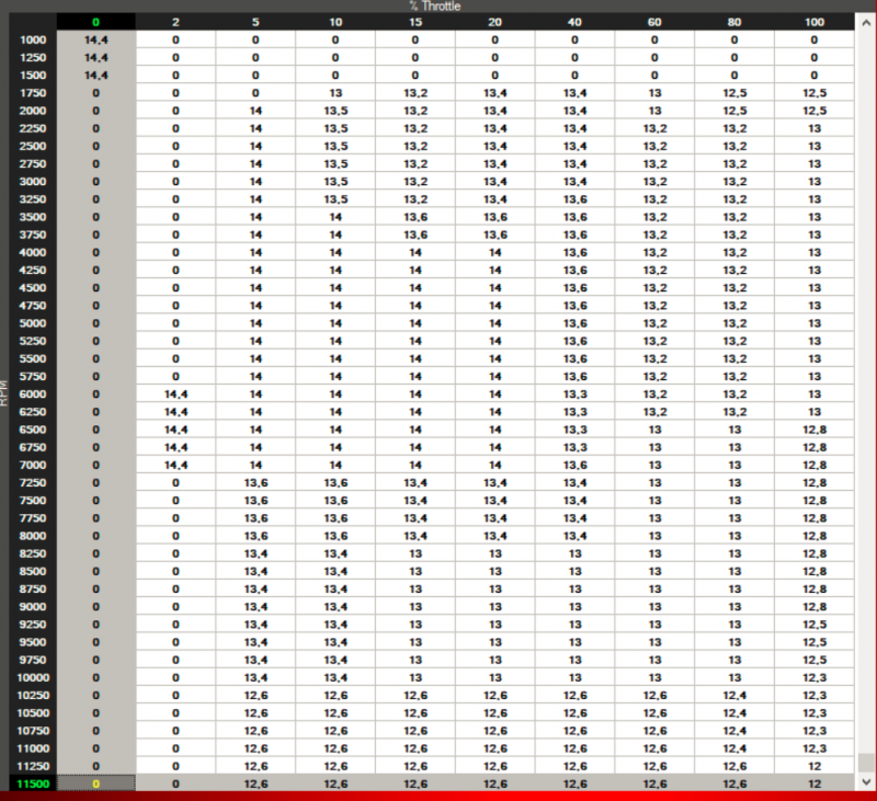

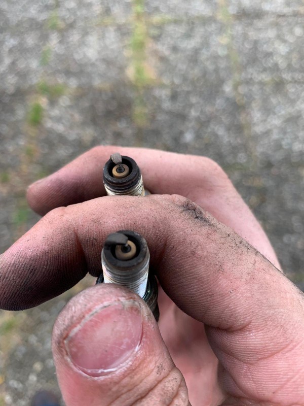

Die Zünderkerzen in Fahrtrichtung sehen wie folgt aus: Die AFR Tabelle aktuell: Das entsprechende Mapping:

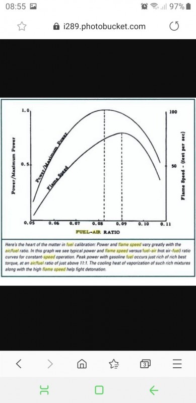

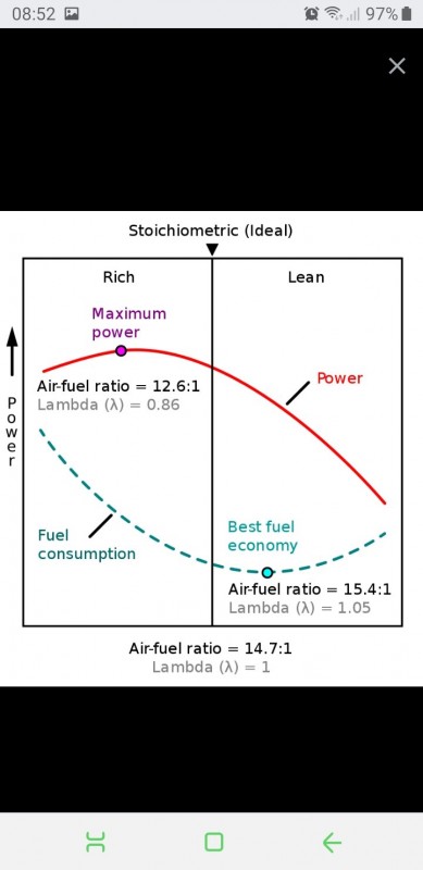

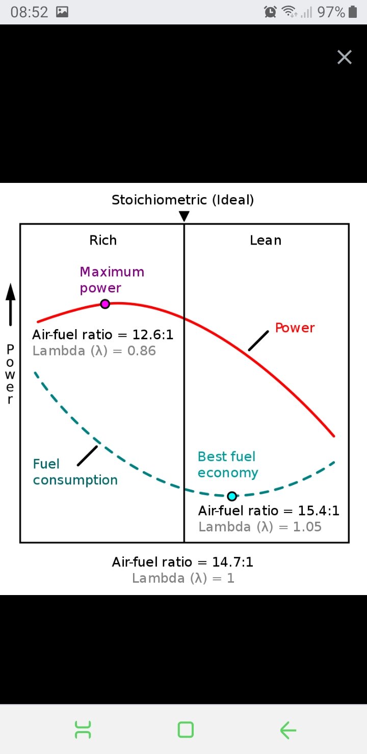

Die ewige Diskussion, bei welchem Gemisch, wohl die meiste Leistung erzeugt wird.
Streng physikalisch im Labor, ist das bei AFR 12,6 der Fall. (Bild2)
Ein Motor ist aber kein Labor, daher sieht das dann im laufenden Betrieb, abhängig von konstruktiven Merkmalen sowie verschiedenen Last/Druck/Temperaturbedingungen etwas anders aus.
Bild 1 zeigt neben der Kraftkurve noch zusätzlich die Kurve der Brenngeschwindikeit die einen ähnlichen Einfluss auf die Leistung hat wie die Frühzündung.
Der maximale Output auf dem Prüfstand, stellt also den Scheitelpunkt bzw. höchsten Mittleren Druck im Arbeitstakt dar, der sich abhängig von geometischer/effektiver Verdichtung, Zündzeitpunkt und Gastemperatur, aus maximaler Kraft (AFR12,6) und höchster Brenngeschwindigkeit (AFR13) ergiebt.
Bei Seriennahen Motoren, passen die 12,8-13 meisst recht gut, um aber das Potential eines fetter abgestimmten Gemischs nutzen zu können, müssten also mindestens die Verdichtung (Gemischtemperatur) oder die Frühzündung angepasst werden.
Die allgemeinen gerne vorgebeteten Werte, können also von Motor zu Motor und von Art und Grad von Tuningmaßnamen deutlich von einander abweichen.
Hoffe ich hab nirgends Bullshit verzapft -
Korrekturen oder Ergänzungen sind erwünscht

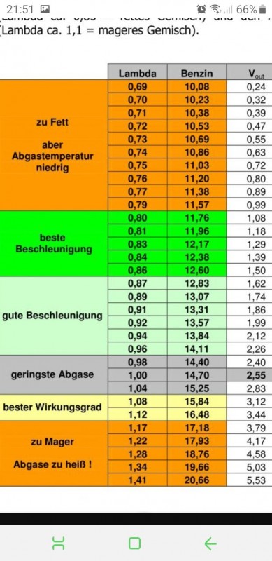

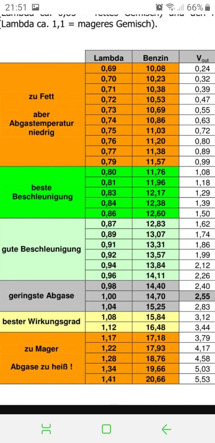

Bild3 Umrechnungstabelle AFR/Lambda + Sondenspannung
