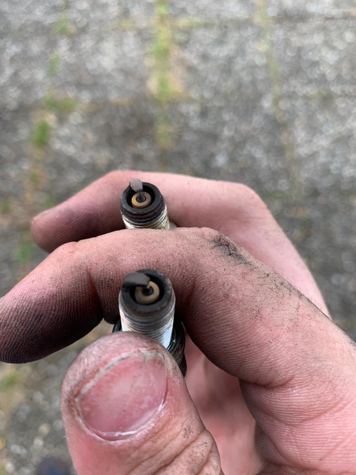

So die SV ist jetzt magerer bei unterer Vollast und auch im oberen Drehzahlbereich. Top End habe ich mal fetter gelassen, da sich der Topspeed leicht verändert hatte. Ich habe das Gefühl die Kühlung wird obenrum benötigt.
Da sich der Kupplungskorb verabschiedet hat wird nun erstmal ein neuer bestellt und eingebaut. Die Ventile werde ich vermutlich am Wochenende auch mal einstellen, da diese leicht klackern und das bei 37.000km auch mal gemacht werden könnte :mrgreen:. Vielleicht ändert sich dadurch das Mapping noch ein wenig.
In Köln habe ich die Möglichkeit auf einen gebremsten Prüftstand mal ne Messung zu machen und werde die dann auch hier posten.
Die Zünderkerzen in Fahrtrichtung sehen wie folgt aus:

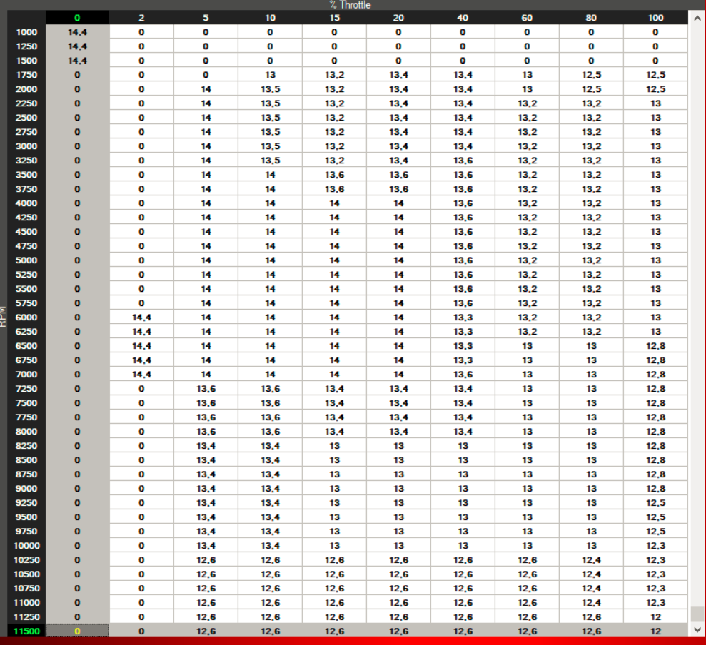

Die AFR Tabelle aktuell:
Das entsprechende Mapping:

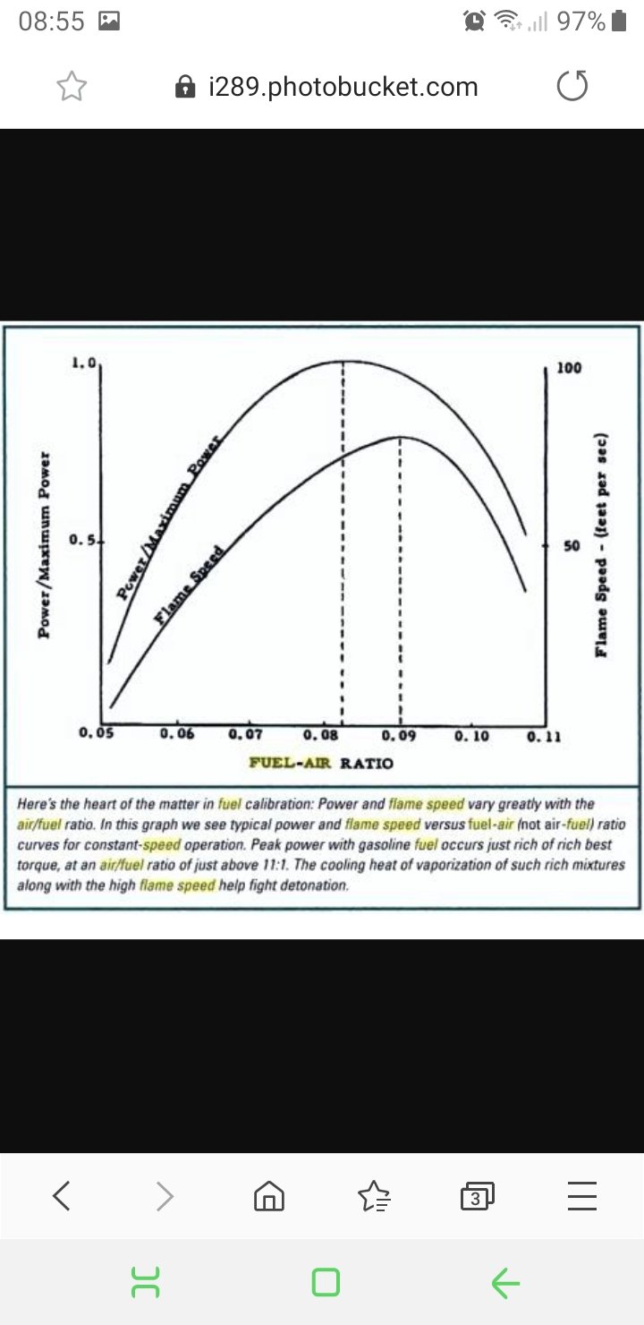

Das Thema hat zwar schon wieder etwas Staub angesetzt, aber da ich mich derzeit selber damit beschäftigen muss, dachte ich mir, ich pack hier einfach nich ein paar Kleinigkeiten dazu.
Die ewige Diskussion, bei welchem Gemisch, wohl die meiste Leistung erzeugt wird.
Streng physikalisch im Labor, ist das bei AFR 12,6 der Fall. (Bild2)
Ein Motor ist aber kein Labor, daher sieht das dann im laufenden Betrieb, abhängig von konstruktiven Merkmalen sowie verschiedenen Last/Druck/Temperaturbedingungen etwas anders aus.
Bild 1 zeigt neben der Kraftkurve noch zusätzlich die Kurve der Brenngeschwindikeit die einen ähnlichen Einfluss auf die Leistung hat wie die Frühzündung.
Der maximale Output auf dem Prüfstand, stellt also den Scheitelpunkt bzw. höchsten Mittleren Druck im Arbeitstakt dar, der sich abhängig von geometischer/effektiver Verdichtung, Zündzeitpunkt und Gastemperatur, aus maximaler Kraft (AFR12,6) und höchster Brenngeschwindigkeit (AFR13) ergiebt.
Bei Seriennahen Motoren, passen die 12,8-13 meisst recht gut, um aber das Potential eines fetter abgestimmten Gemischs nutzen zu können, müssten also mindestens die Verdichtung (Gemischtemperatur) oder die Frühzündung angepasst werden.
Die allgemeinen gerne vorgebeteten Werte, können also von Motor zu Motor und von Art und Grad von Tuningmaßnamen deutlich von einander abweichen.
Hoffe ich hab nirgends Bullshit verzapft -
Korrekturen oder Ergänzungen sind erwünscht ;) bier
Bild3 Umrechnungstabelle AFR/Lambda + Sondenspannung

Vielen Dank für deinen Beitrag zu den einzelnen Werten. Meine SV fährt immernoch mit dem Autotune Setup und es wird mittlerweile kaum noch nachgeregelt. Ich habe die Werte noch ein wenig abgerundet, damit zwischen den Zellen nichtmehr solche Sprünge sind. Mittlerweile saugt meine SV die Luft direkt unter dem Tank an mit einem gekürzten Schnorchel und Spacern unter dem Tank. Meine Hausstrecke fahre ich mittlerweile trotz Haarnadelkurve im 6ten Gang durch. Der Verbrauch liegt bei sportlicher Fahrweise immernoch um die 6,5 Liter bei Dauervollgas um 8 Liter und die Zündkerzen sind rehbraun. Man muss kaum noch Vollgas geben um eine ordentliche Beschleunigung zu erreichen. Der Unterschied zwischen Halbgas und Vollgas ist nicht mehr so extrem aus niedrigeren Gängen. Die SV zieht ab 2000 Umdrehungen super raus. Die Delle bei 6500-7000 ist nichtmehr spürbar.
