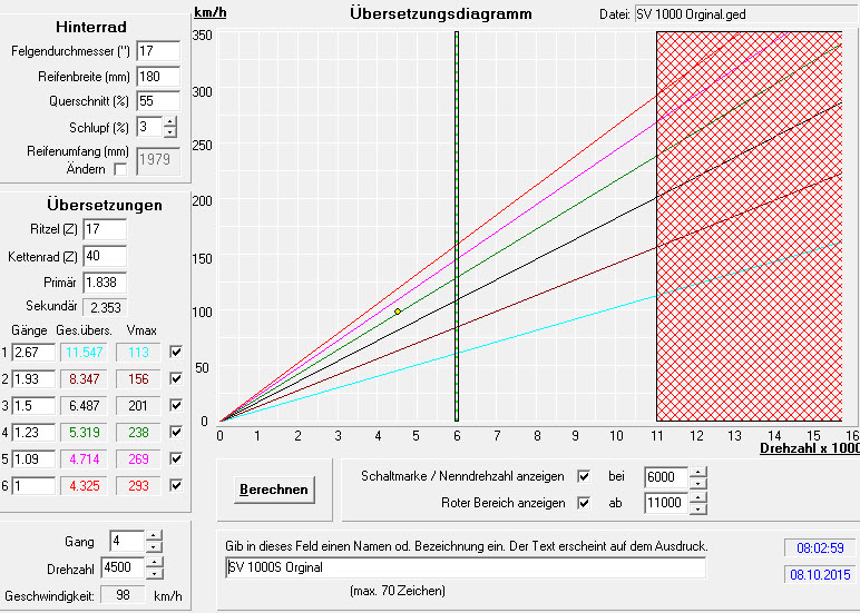

Ich hab mal alle Übersetzungen ins Geardata gehauen und Screenshots davon gemacht.
Da das jetzt aber 12 Elemente sind bin ich mir nicht sicher ob die Admins da nichts was dagegen haben wenn ich die hier alle poste..
Ich hoffe das passt jetzt einfach mal so..

Original SV 1000 17-40
SV 1000 Org 17-40.jpg (207.91 KiB) 4557 mal betrachtet

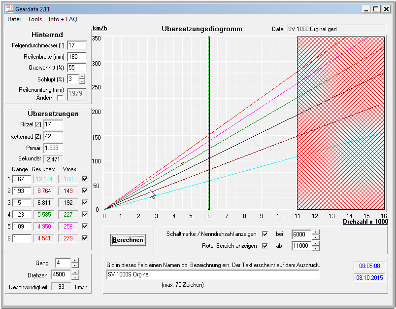

SV 1000 17-42
SV 1000 17-42
