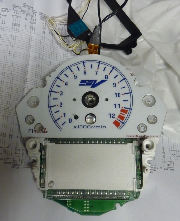

Jugend forscht oder so ähnlich. Also wurde kurzerhand die Plasmascheibe durchbohrt, kantenversiegelt und innen geschwärzt. Und siehe, sie funktioniert weiterhin (warum auch nicht). Dann noch die Basisplatine des Tacho durchbohrt um die LED für den Schaltblitz unterzubringen. Das Ergebnis sieht erst mal so aus.
wird fortgesetzt...
wird fortgesetzt...
- Plasmascheibe mit Schaltblitz
- P1000969web.jpg (114.36 KiB) 4472 mal betrachtet

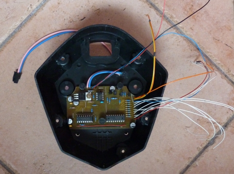

- innenliegende Ganganzeige
- P1000977.jpg (125.77 KiB) 4409 mal betrachtet

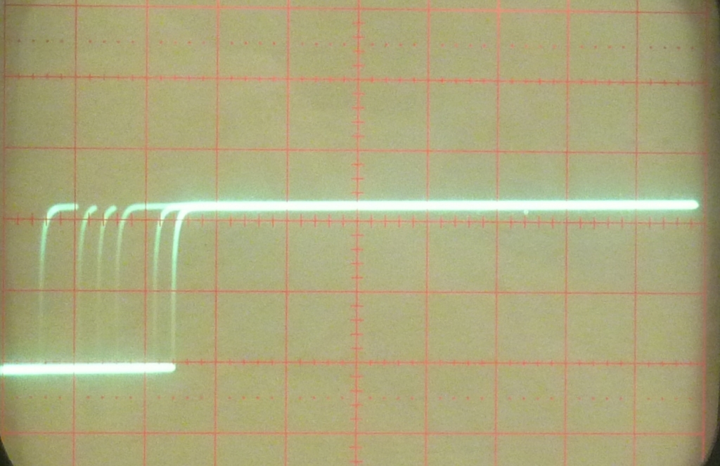

Und nun die Schlechte: Die Steckerbelegung des Tachos ist entgegen der Knowledgebase leider ein wenig anders belegt. Und zwar geht es um das Drehzahlmessersignal. Die Leitung, die dort mit Drehzahlmessersignal gekennzeichnet ist, scheint wohl eher ein Datenbus zu sein zwischen ECM und Tacho. Ergo ließ sich das Drehzahlsignal nicht auswerten. Also die rein interne Auswertung im Tacho ist damit vorerst nicht möglich.
Da ich die Funktion aber unbedingt haben muss, habe ich also auf kapazitive Ankopplung eines Zündkreises zurückgegriffen. Ist zwar nicht ganz so elegant, aber funktioniert immerhin. Nun kommt erst mal die praktische Testphase. Schauen wir mal.
Im Bild das Oszillogramm dieser Leitung. Hier liegen Impulse mit einer Frequenz von ca 160 Hz an. Und das bei nicht laufendem Motor. Das geht also schon mal gar nicht.
Ok die Gute: Möppi ist fertig
- Oszillogramm Datenbus.jpg (308.31 KiB) 4038 mal betrachtet

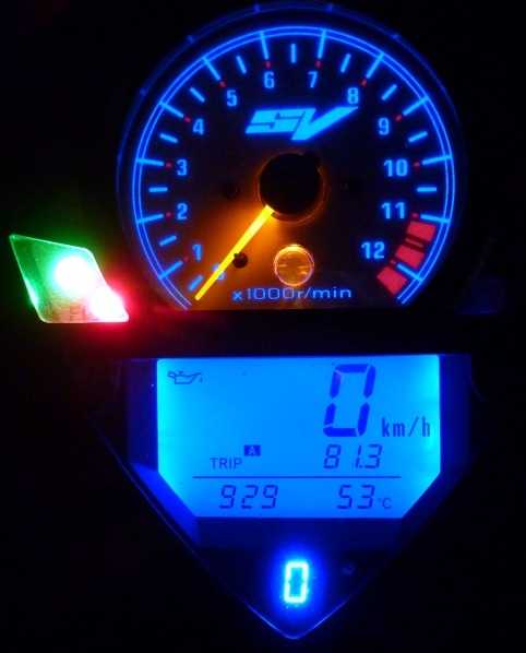

hab mal das Nachtbild neu gemacht. Die Art der Helligkeitssteuerung der Ganganzeige und des Schaltblitzes machen wirklich Sinn. Im Dunkeln erschrecken die Autofahrer, wenn es kurz aufblitzt, aber man selbst wird nicht wirklich geblendet.
Auch im prallen Sonnenschein ist der Blitz richtig gut zu sehen. Na ja kein Wunder, hat ja ziemliche Ähnlichkeit mit einem Fotoapparateblitz.
