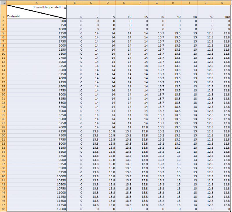

Beitrag von gummistiefl » 30.12.2015 16:10
Hallo Kollegen,
hab jetzt mal meine AFR Tabelle nach den Vorgaben die ich im Internet gefunden habe erstellt.
Was haltet ihr davon? Würdet ihr etwas anderst machen?
Ziel war:
Sprit sparen im Teillastbereich und Leistung im Lastbereich.
Loud pipes save lives! =)
