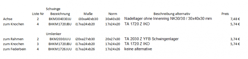

So, ich hab jetzt mal fertig recherchiert.
Für das Lager zum Federbein hab ich keine Alternative gefunden.
Allerdings könnte man möglicherweise das 17x24x20 mit einem 6mm Distanzring verwenden.
Oder mit 2 Ringen á 3mm.
Achse http://kugellagershop-duesseldorf.de/ep ... oducts/967
zum Knochen http://kugellagershop-duesseldorf.de/ep ... TA1720ZIKO
zum Rahmen http://kugellagershop-duesseldorf.de/TA ... ingenlager

Top!!
Ich hab keine Ahnung von diesen Bezeichnungen. Sind die qualitativ ähnlich? Oder Besser.
Wobei für das Geld...
Edit: Bestellt
Ich berichte!
