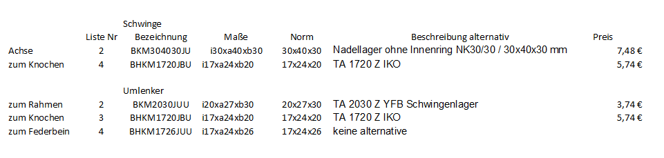

Schwingenlager : BHKM1720JBU Marke: Koyo 2x
Lager Schwinge zu Knochen : BKM304030JU Marke: Koyo 2x
Umlenker zu Knochen : BHKM1720JBU Marke: Koyo 2x
Umlenker zu Rahmen : BKM2030JUU Marke: Koyo 1x
Umlenker zu Federbein : BHKM1726JUU Marke: Koyo 1x

"Schwingenlager" sowie "Lager Schwinge zu Knochen"... Da sind die Bezeichnungen vertauscht
Edit: Habs mal geändert :wink:

So, ich hab jetzt mal fertig recherchiert.
Für das Lager zum Federbein hab ich keine Alternative gefunden.
Allerdings könnte man möglicherweise das 17x24x20 mit einem 6mm Distanzring verwenden.
Oder mit 2 Ringen á 3mm.
Achse http://kugellagershop-duesseldorf.de/ep ... oducts/967
zum Knochen http://kugellagershop-duesseldorf.de/ep ... TA1720ZIKO
zum Rahmen http://kugellagershop-duesseldorf.de/TA ... ingenlager
