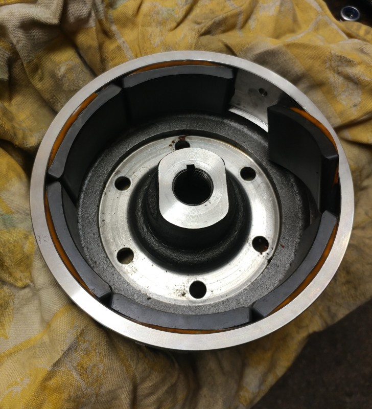

Also, das schöne Wetter genutzt, alles ab gebaut und gleich geputzt (muss sein) ... und alle Magnete waren noch drin und heile. Aber - sie klebten gar nicht mehr am Rotator! Ich konnte sie einfach raus nehmen! 8O
Kein Wunder dass da nix brauchbares mehr an Strom raus kam ...

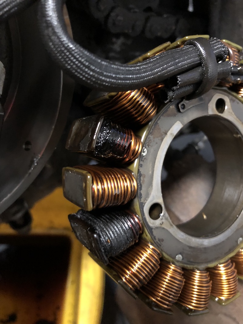

Der Stator sieht bis auf den Ölschmadder da oben eigentlich ok aus (der war auch bei den Messungen komplett im grünen Bereich):
http://bojic.org/susi/lima/stator.JPG
Die Frage ist nun - was ist zu tun? Ich bekomm den Rotator sicher mit dem passenden Werkzeug ab (hoffe ich), aber wie bringe ich die Magenten da wieder ran? Das traue ich mir nicht wirklich zu ... oder macht das jemand hier aus unserem Forum?

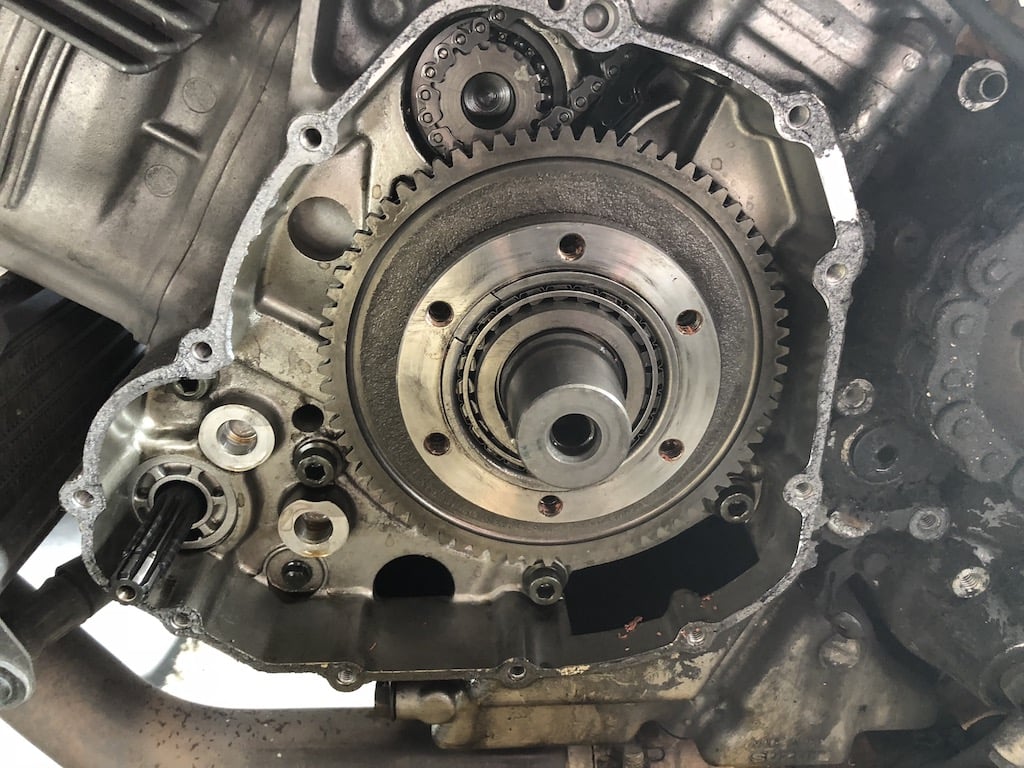

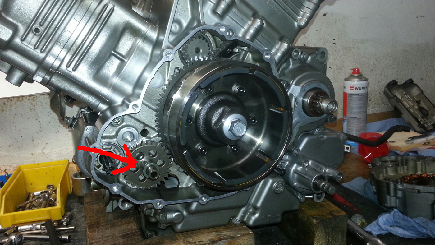

Eine Kleinigkeit - beim Abbauen der Kupplungszylinders, Ritzelabdeckung und des Stators ist irgendwie diese Hülse (???) übrig geblieben ... auf den Microfiche finde ich die aber nicht?
http://bojic.org/susi/lima/huelse.JPG
Hat jemand eine Ahnung wo die hin kommt?

Stator-Bild
Ölschmodder? Sieht eher etwas brandig aus.......

Die Hülse gehort auf den Bolzen für das Verbindungszahnrad zwischen Anlasser und LimaRotorZahnrad als Distanzstück.

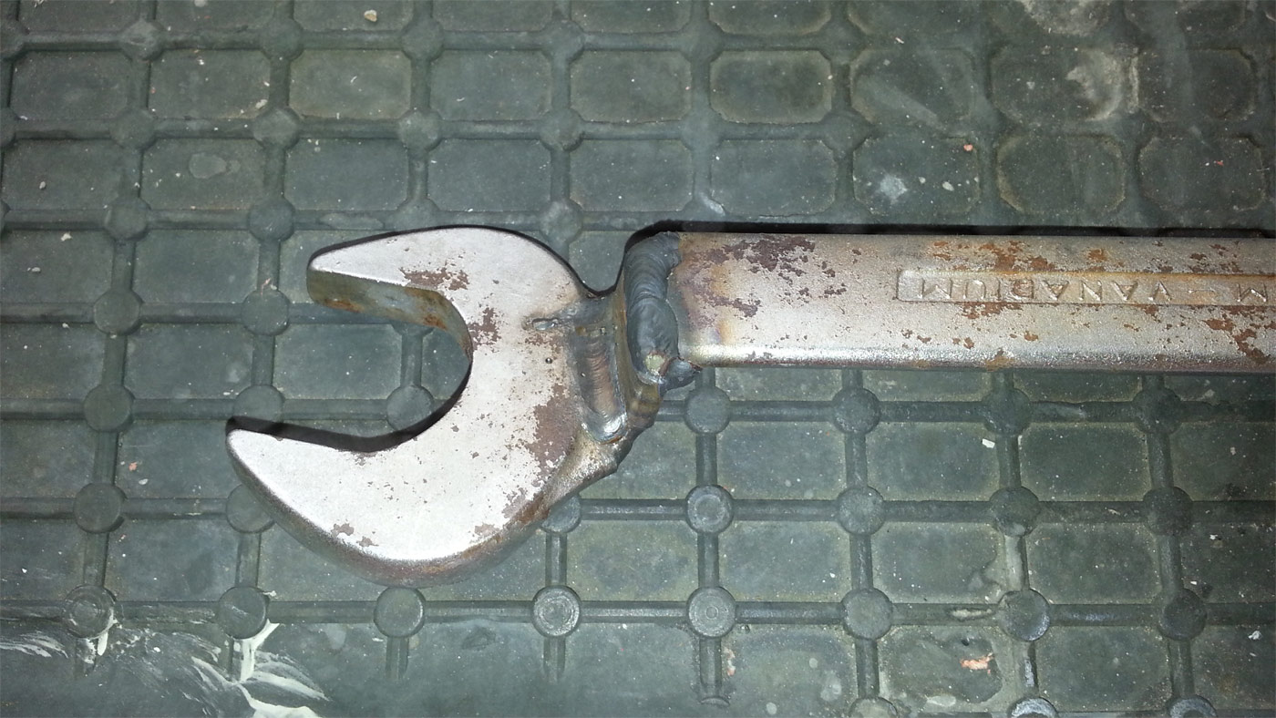

Passendes Werkzeug selber machen - oder versuchen, beim Freundlichen zu leihen...weis grad nicht, mal nachmessen, war glaub ich ein 36er Maulschlüssel?
guckst du
Abzieherschraube benötigst Du, um das Polrad abzudrücken...Schraube M20 x 1,5, Feingewinde
Sehe Ich ähnlich....

Ja, das ist Ölschmodder und nichts angebrantes. Und die Messwerte sind alle tadellos.

Keine ahnung was du mit polradazieher meinst, link wäre evtl. nicht schlecht, aber mit nem abzieher(was ich im herkömmlichen Sinne darunter verstehe) kannst du nix anfangen. Wie schon gesagt, bestell dir ne M20 x1,5 im Netz, meine hat bei ca. 6 € gelegen, mit der, und dem "gebastelten Maulschlüssel" drückst du es ab. Abzieher stützt sich i.d.R. in der Mitte ab, da könnte das Gewinde flöten gehen. Den Maulschlüssel brauchts zum gegenhalten. Oder willst du die kräfte etwa ins Getriebe einleiten? Tu das bloß nicht...

Das Polrad wird mit 114 oder 120 Nm? angezogen und presst sich durch die Kegelförmige Aufnahme richtig fest, da bedarf es ordentlich Hebel und oder ein paar gezielte Schläge an der richtigen Stelle.
Den Abzieher kannst du bestimmt Problemlos umtauschen - nicht umsonst wird durch Suzuki eben diese spezielle M20 x 1,5 angeraten...
Probier es aus...könnte aber auch in die Hose gehen, und dann wird es richtig teuer....
Hab das ja grad hinter mir, und ich würde wetten, das die 10er Schraube die Flatter macht bei den aufzubringenden Kräften.
Bei der 20er Schraube hab ich - glaub ich - einen 30er oder 32 er Schlüssel benutzt, wo noch mal Rohr als Hebel zum Einsatz kam.

Ok, es ist doch ein neuer Stator fällig - auf der Rückseite sieht der nämlich so aus:
Ein wenig mehr Arbeit also :mrgreen:

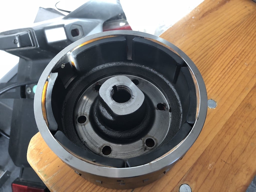

So, das gute Stück ist raus (war kein Problem mit der Abdrückschraube und einem 36er Maulschlüssel zum Gegenhalten):
Rotor
So sieht es ohne Rotor & Co aus - gähnende Leere :mrgreen:

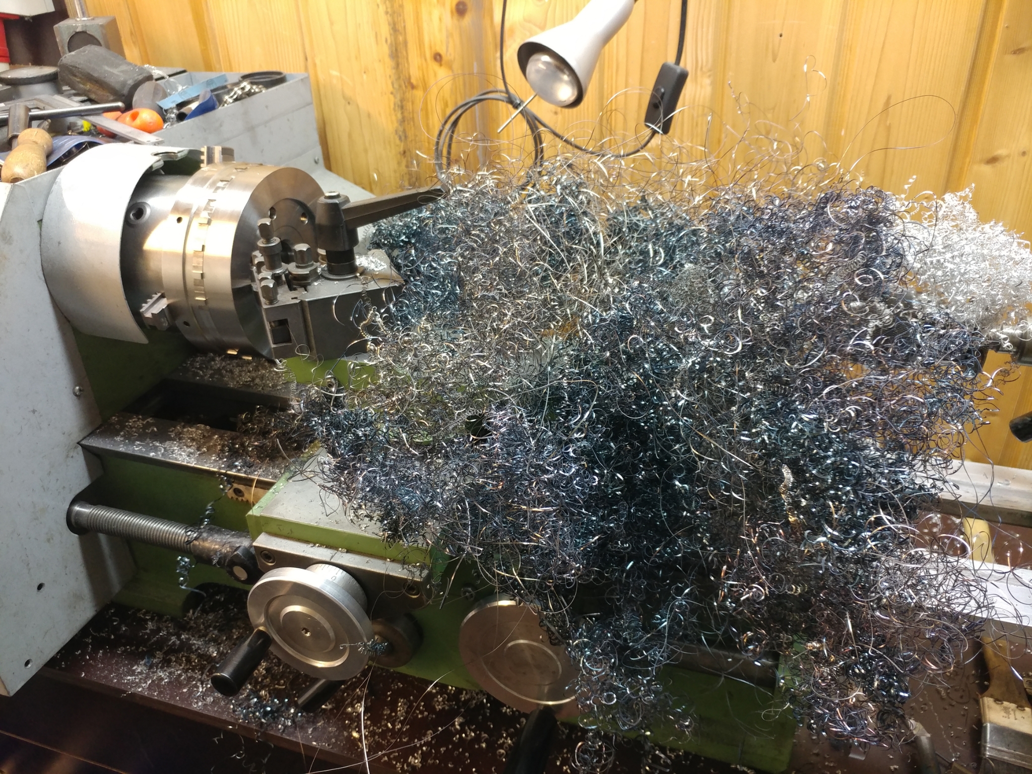

Der Rotor ist jetzt bei Knubbler zur Reparatur & Co ... freu mich schon :)

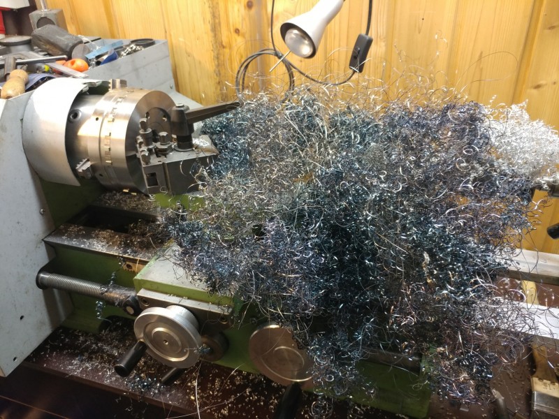

Das Paket ist gut angekommen und der überflüssige Speck ist auch schon runter. Später kommt der erste Magnet wieder rein ;) bier
