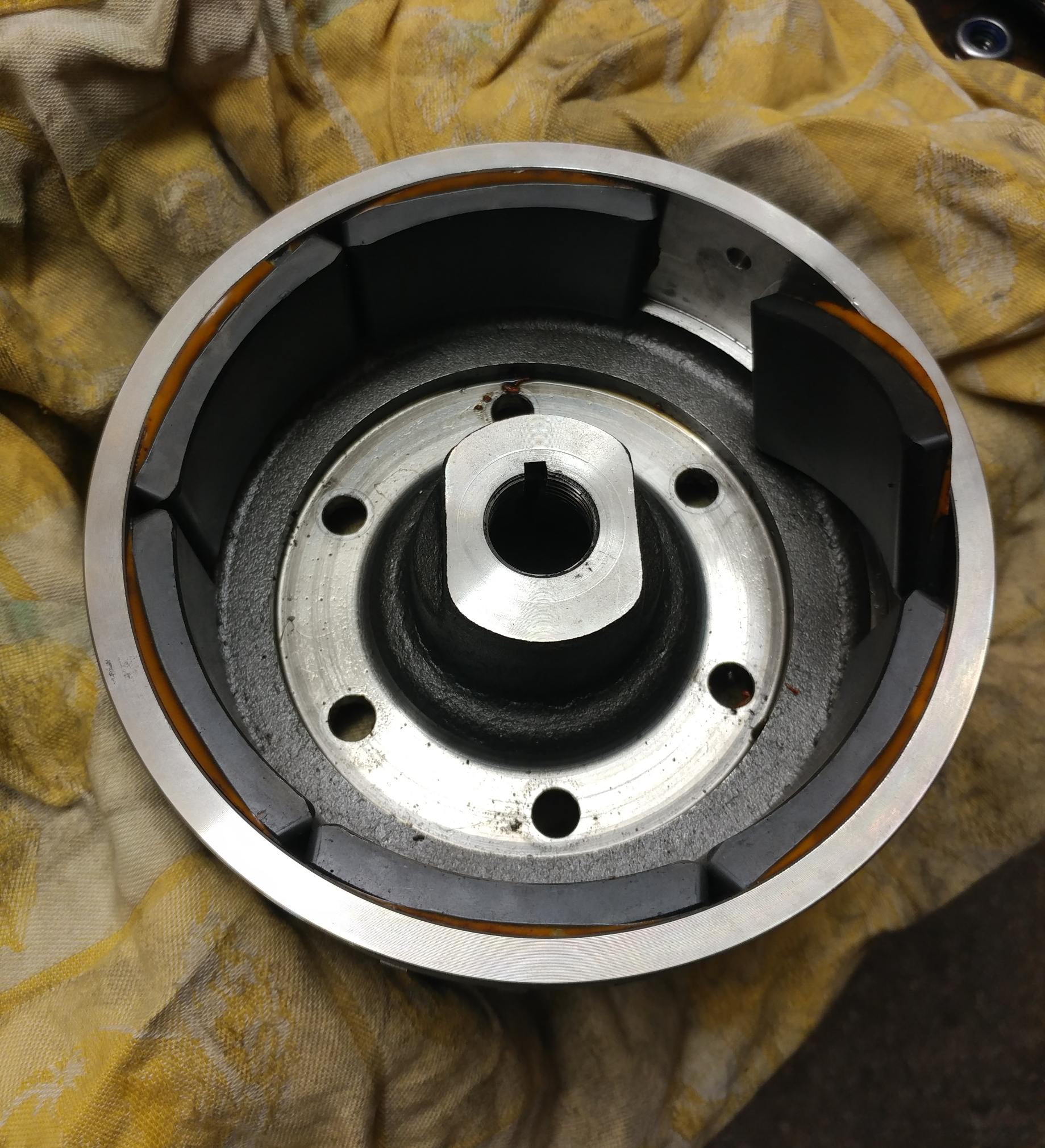

Also, das schöne Wetter genutzt, alles ab gebaut und gleich geputzt (muss sein) ... und alle Magnete waren noch drin und heile. Aber - sie klebten gar nicht mehr am Rotator! Ich konnte sie einfach raus nehmen! 8O
Kein Wunder dass da nix brauchbares mehr an Strom raus kam ...

So, das gute Stück ist raus (war kein Problem mit der Abdrückschraube und einem 36er Maulschlüssel zum Gegenhalten):
Rotor
So sieht es ohne Rotor & Co aus - gähnende Leere :mrgreen:
Der Rotor ist jetzt bei Knubbler zur Reparatur & Co ... freu mich schon :)

Re: Rotator Magnete ab, aber alle heile ... und nu?
Beitrag von Knubbler » 09.03.2018 16:04
Grüß Dich,
Das Paket ist gut angekommen und der überflüssige Speck ist auch schon runter. Später kommt der erste Magnet wieder rein ;) bier
