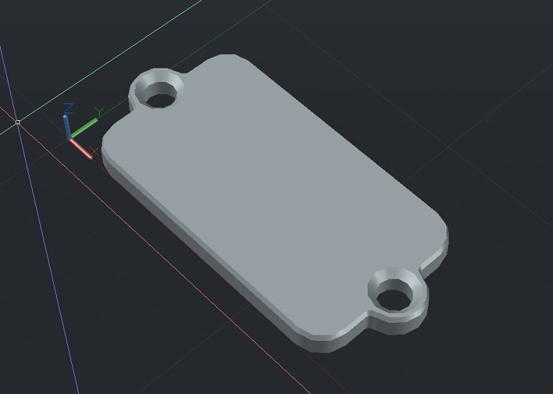

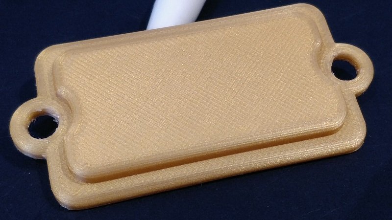

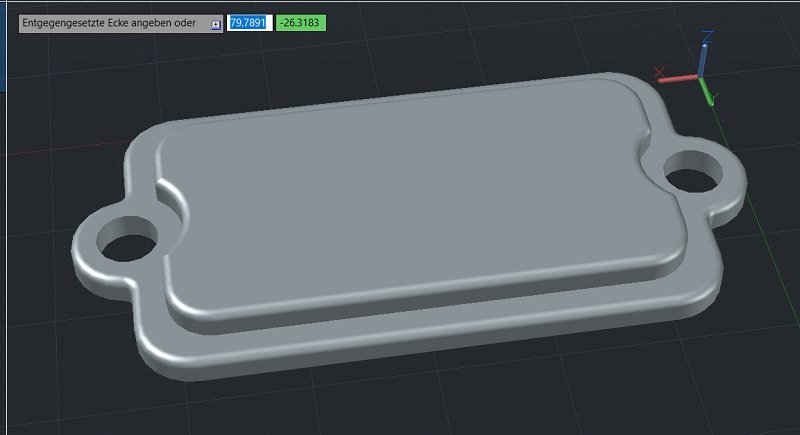

Na schauen wir mal Hannes, Pläne können sich ändern. So auch hier. Ich werde erst mal ein wenig Mutig an die Sache gehen
und die "Bleche" erst mal aus dem 3D Drucker fallen lassen. Einmal neu gezeichnet und gerade die STL Datei zu Drucken
abgeschickt. Wenn es den hält ist eine Versorgung nicht mehr das Thema. :twisted:

SLS System ist seit ein paar Tagen sauber aus dem Bike entfernt und alles läuft wie erwartet. So weit so gut. Das mit den Teilen aus dem 3D Drucker hab ich nach einer Anprobe wieder verworfen. Passen zwar aber ich hatte einfach nicht den glauben das es auch hält.

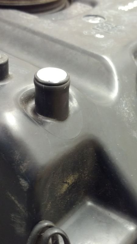

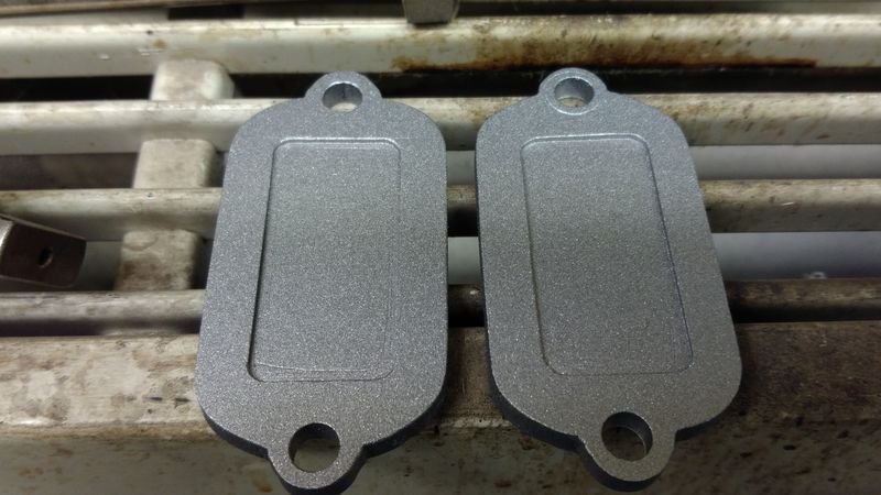

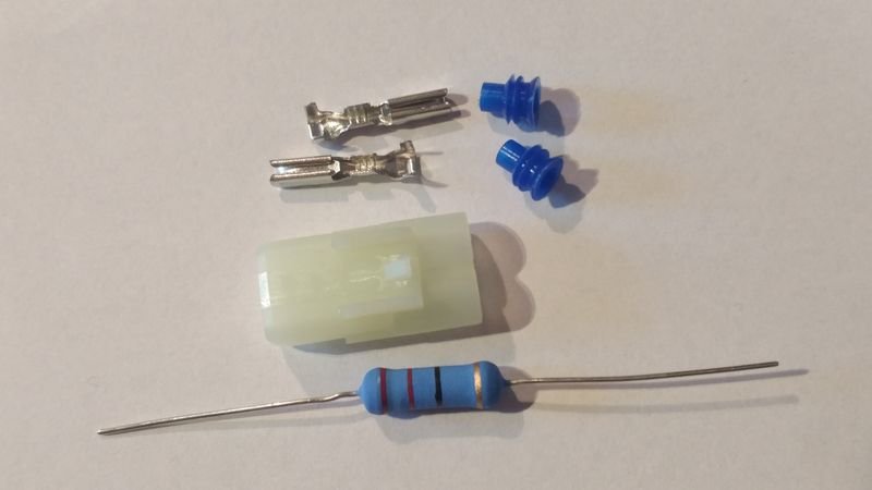

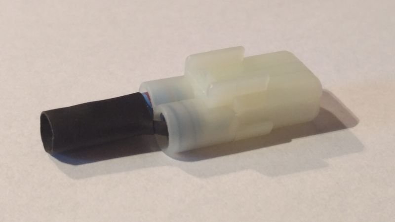

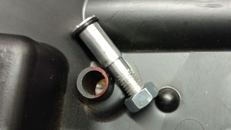

Benötigt habe ich die zwei Abdeckplatten aus Alu selbst gefräst, eine gedrehte Verschlussschraube aus Alu zum Verschließen des Anschlusses am LuFi; einen passenden Sumitomo 6187-2801 Stecker und einen 22Ohm Widerstand 3 Watt.
Und nun ein paar Bilder:

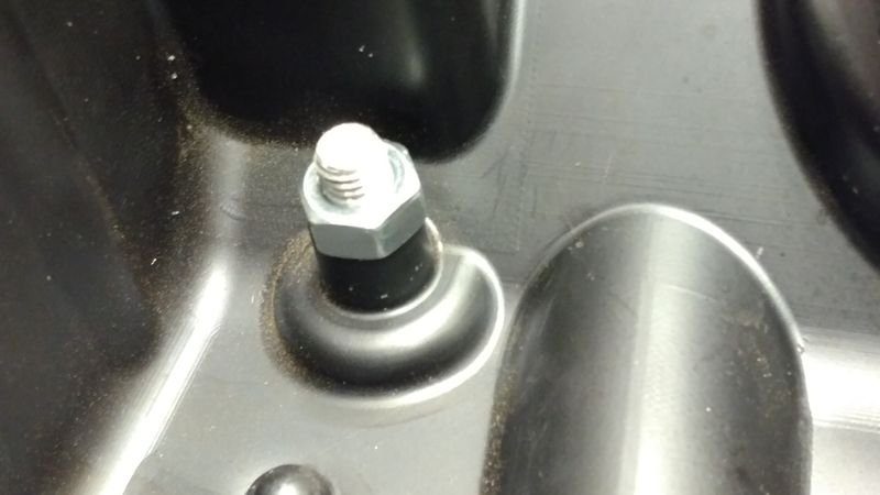

Hier die Verschluss Schraube. Die Bohrung in LuFi war leicht konisch. Ich habe sie ein wenig aufgebohrt.
Eingebaut Innenansicht
Eingebaut Aussenansicht
Die Alu Deckel, lackiert mit Suzuki Motorlack von einer 600 Bandit.

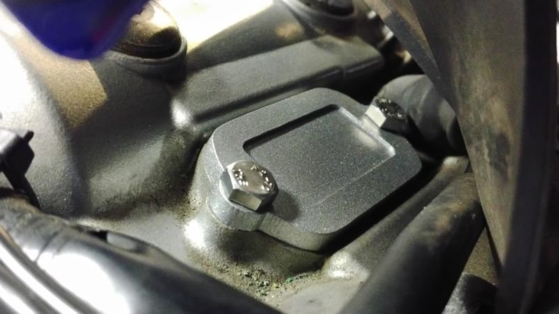

Montiert
Bausatz Stecker......
Fertigt zum Schrupfen....

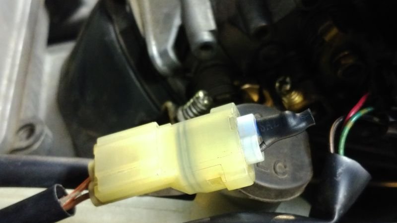

und in Betrieb.....
