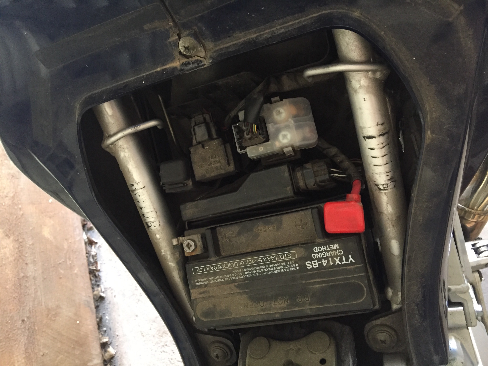

Meine SV 1000S K4 startet nicht! Ich hab die Batterie neu geladen und richtig wieder angeschlossen. Beim ersten Starten hörte ich neben der Batterie das elektronische Bsuteil laut und schnell klackern (klingt fast wie ein brutzeln)(Bild - Bauteil rechts neben Batterie mit der Transparenten Abdeckung)!!! Den Anlasser dabei hab ich etwas auch anlaufen hören. Sonstige Elektronik funktioniert. Info: ich hatte vorher einen Rutscher und habe mitunter auch den Gaszug gewechselt. Vielleicht habe ich ein Kabel dabei gelockert/gezogen. Aber eigentlich war ich vorsichtig. Sicherungen sind alle intakt.Ich hoffe ihr habt vielleicht eine Ahnung. Danke!

Das klackern des Anlasser Relais deutet auf eine zu schwache Batterie hin. Auch wenn du sie geladen hast kann die aufgrund des alters einfach kaputt und somit zu schwach sein.

Da steht wie man leicht Fremd starten kann. Wenn sie dann angeht ist die Batterie hinüber. Oder klassisch an der Batterie fremd starten.

Bei Autos und Motorrädern kenne ich das Klacken vom Relais. Die Batterie hat genug Spannung um das Relais zu schließen und sobald der Anlasser den Saft zieht geht die Batterie in die Knie. Das Relais öffnet aufgrund der fehlenden Spannung und der Anlasser "stoppt" die Batterie erholt sich wieder und schließt das Relais usw. das ist dieses Klacken.

Hallo, kontrolliere doch gleich mit ob die Lichtmaschine in Ordnung ist. Ich hatte das gleiche Problem hatte immer paar Tage gehalten und war dann wieder leer. Magnete waren alle lose und dadurch keine Ladespannung.
