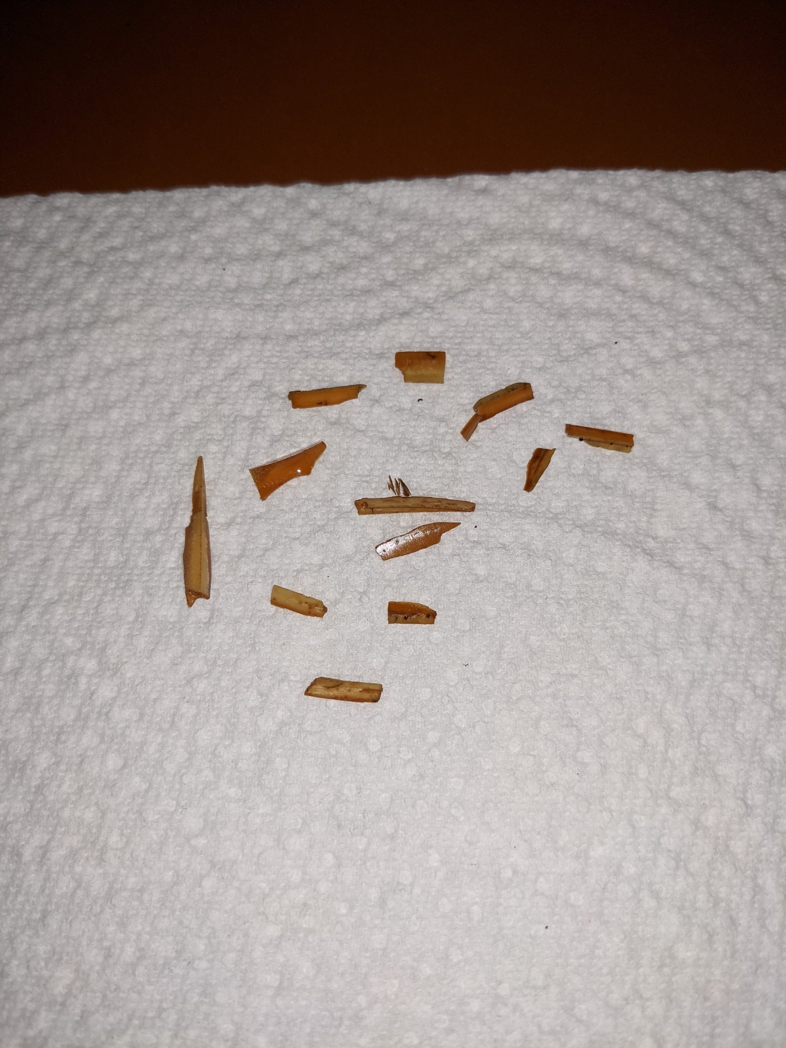

ich hatte meine SV1000 K3 die letzten Tage bei Hardy Moto (alles perfekt, die SV läuft deutlich ruhiger - danke nochmal!), wo beim durchschauen Plastikbruchstücke am Ölsieb gefunden wurden.
Kann hier vielleicht jemand bei der Bestimmung helfen?
Die Stücke sind recht hart und spröde, auf einigen (z.B. dem in der Mitte, mit der Reflektion) sind die Abdrücke von leicht rauhen Oberflächen erkennbar, schaut mich etwas an wie die Rückstände einer maschinell bearbeiteten Form.
Danke schon mal!
Grüße, Tobias
Danke schon mal!
Grüße, Tobias

Sind die Teile flach oder leicht gewölbt?

Ich würde mal schauen ob die Magnete vom Lichtmaschinenrotor noch fest sind.

Alle leicht gewölbt, so richtig kerzengerade ist keins.
(Edit: Oh oh...ich sehe wo ihr hin wollt. Ja, das passt sehr gut. Das wird der Kleber von den Magneten sein.)
Re: Plastikstücke am Ölsieb gefunden - Bestimmung
Meiner Meinung nach wird es wohl früher oder später jeden Kilofahrer treffen, der nicht sofort bei den ersten Anzeichen von KK-Defekt diesen repariert. Die Schwingungen übertragen sich über den ganzen Motor und der Kleber der Magnete scheint das gar nicht zu mögen.

Das sehe ich auch so, die Riefen in dem einen Teil findest du wahrscheinlich negativ im Polrad wieder.

Ok, der Service ist frisch, der Motor läuft ruhig, um den Deckel abzunehmen muss das Öl wieder raus.
Was meint ihr - fahren bis der Motor anfängt zu vibrieren, oder stehen lassen und zerlegen?
Ich befürchte fast, da der Kleber rumfliegt, wird zumindest einer der Magneten schon lose sein...oder?
Mir persönlich wäre es zu heiß, deswegen einen einen größeren Schaden zu riskieren.
Ein Ölwechsel ist schnell gemacht und da Filter und Öl noch frisch sind, kannst du auch beides wiederverwenden.
Einzig eine neue Limadeckel-Dichtung bräuchtest du.

Wenn Du so fragst, willst Du meine Antwort bestimmt nicht hören.
Auf keinen Fall Motor laufen lassen, Limadeckel runter machen und prüfen ob alle Magnete fest sind.

Wenn jetzt nicht die einhellige Meinung gewesen wäre...fahr zu...hätt ich sie eh aufgemacht

Hier noch das abschließende Update, Suzidriver und Kolbenrückholfeder haben ins schwarze getroffen:
Danke für die Tipps! (Edit: wenn ich noch weiter gefahren wäre würde das ganze vielleicht nicht mehr so gut aussehen...)
Mal sehen obs ein neues wird, ich mich selber am kleben versuche oder ob sich jemand der Sache annehmen mag.

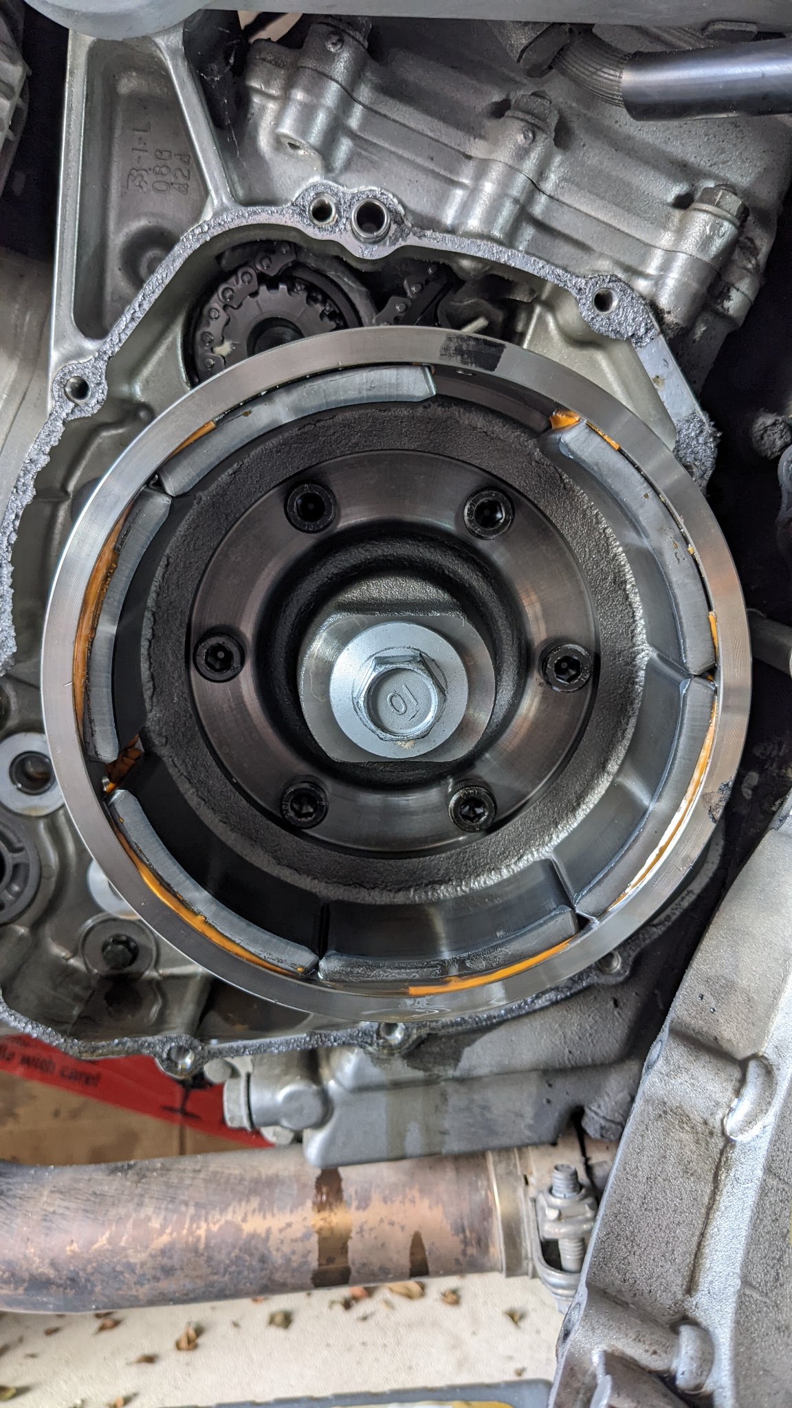

Grüß euch, da ich sonst immer alles in der Werkstatt machen lasse, dieses Thema aber recht speziell ist und das Service eventuell noch zu machen ist, möchte ich das direkt von der Werkstatt prüfen lassen.
Kann mir jemand sagen, was genau gemacht werden muss und worauf geachtet werden sollte?
An dem Bild hier ist das nicht ganz verständlich für mich
