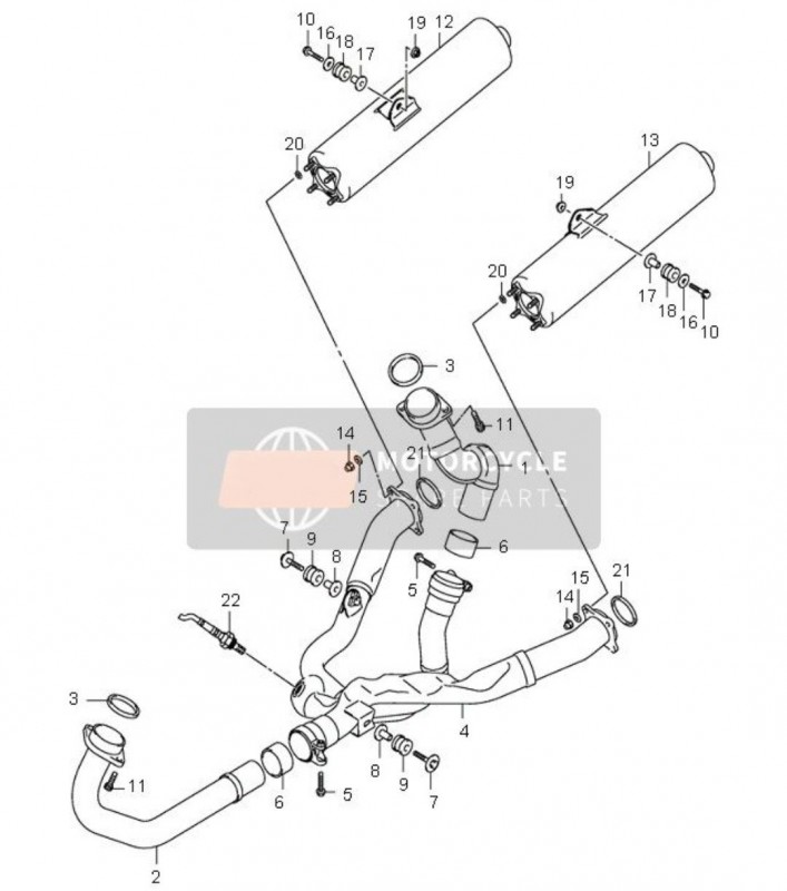

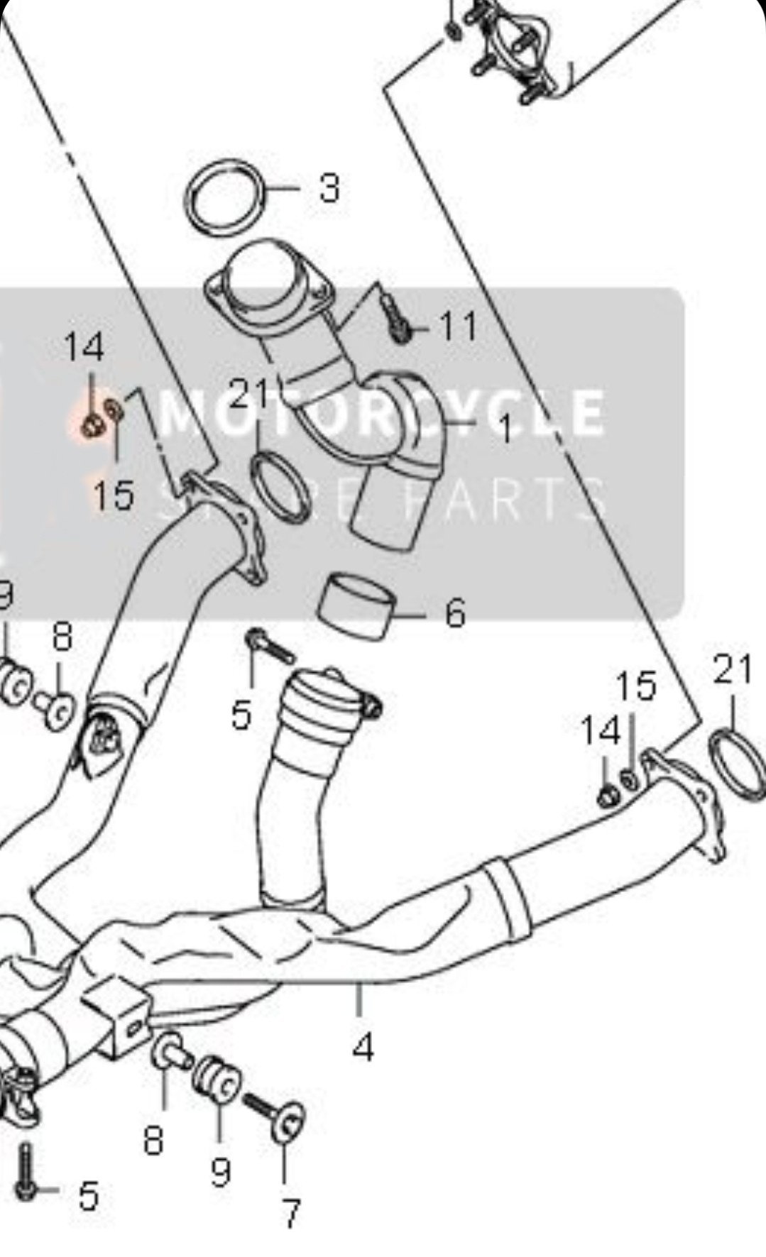

Habe heute festgestellt, dass eine Dichtung am hinteren Auspuffkrümmer durchbläst. Siehe Nr. 6 auf der Zeichnung.
Kommt das häufiger vor?
Ist die Dichtung aufwändig zu wechseln oder kommt man da einigermaßen gut ran?

Also Auspufftöpfe demontieren und den mittleren Teil der Auspuffanlage (Nr. 4) an seinen beiden Aufhängungen links und rechts lösen (Nr. 7 - 9) und auch noch am vorderen Krümmer, wo die gleiche Dichtung Nr. 6 verbaut ist, lösen?

Vorher noch die Lambdasonde (Teil 22 :wink: ) rausdrehen oder falls sie bereits mit dem Sammler verwachsen ist abstecken. Sonst baumelt das ganze Teil an deren Kabel wenn du alles gelöst hast. Ev. vorhandenes Verkleidungsunterteil kann dran bleiben.

Sollte ich nicht statt der Verbindung/Dichtung des vorderen Rohrs unter den Motor lieber den Krümmer am vorderen Zylinderkopf lösen?

Ja solltest du, jedenfalls mach ich das so wenn ich die hintere Dichtung tausche. Es ist wichtig das du den Sammler ohne Verspannung hinten zusammen stecken kannst, wenn das schwer oder schief reingeschoben wird, könnte die neue Dichtung beschädigt werden.

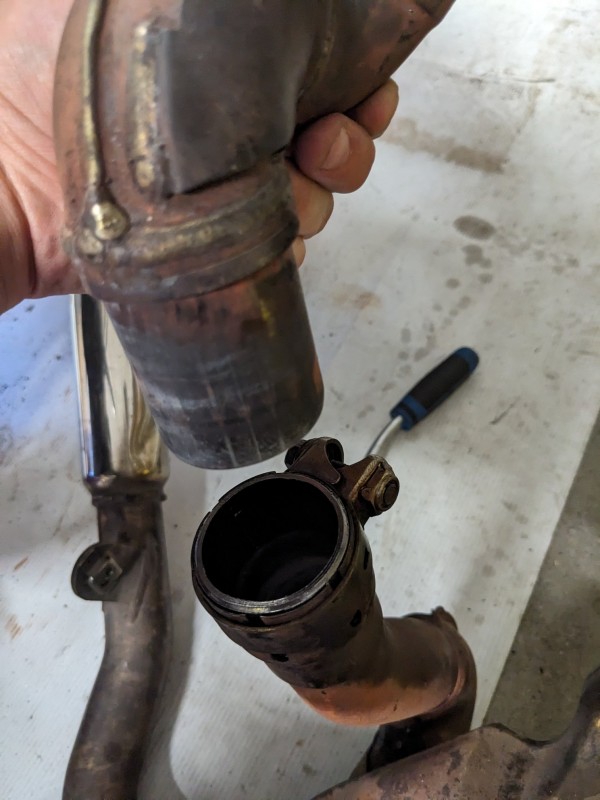

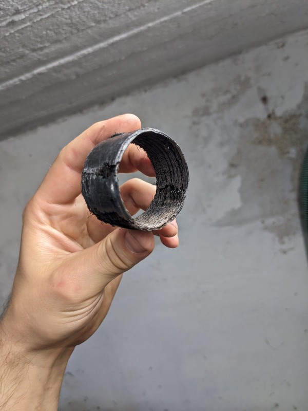

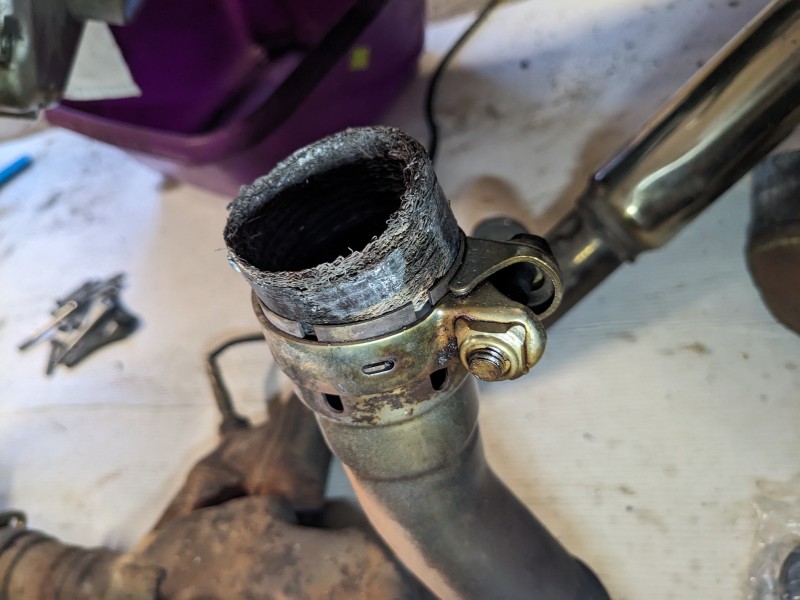

So hab meine Auspuffanlage auch mal abgebaut und neue Dichtungen bestellt. Ich hatte im Schubbetrieb nach einer Abkühlphase oder insbesondere Bergab wenn man Bergpässe runter fährt wo es oben etwas kälter ist häufig Fehlzündungen :) devil . Am meisten trat es nach einer Pause auf der Tour auf wenn die Teile der Anlage unterschiedlich schnell abgekühlt sind.
Hier mal ein paar Impressionen, falls das noch jemand vor sich hat.
Alt:
Neu:
Das war definitiv der Übeltäter. Die Kupferdichtungen im Zylinder hatte ich auch mitbestellt und getauscht. Die waren aber optisch eigentlich relativ sicher noch Dicht und vermutlich nicht das Problem.

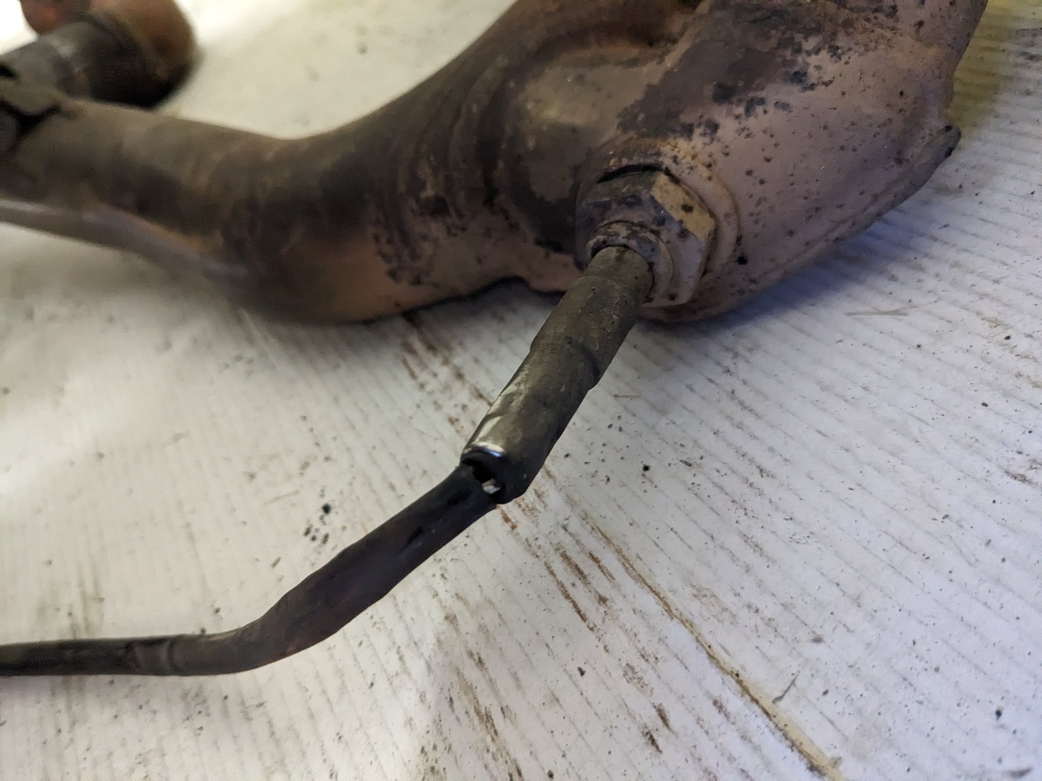

Leider hab ich noch diesen Abgasvernichter-Kat und auch eine Lambda. Der Mantel vom Kabel ist beim Ausbau leider den Alterstod gestorben. Jemand eine Idee, mit welcher Art von hitzefestem Band man das möglichst lange noch intakt und wieder so Dicht wie möglich bekommt?
