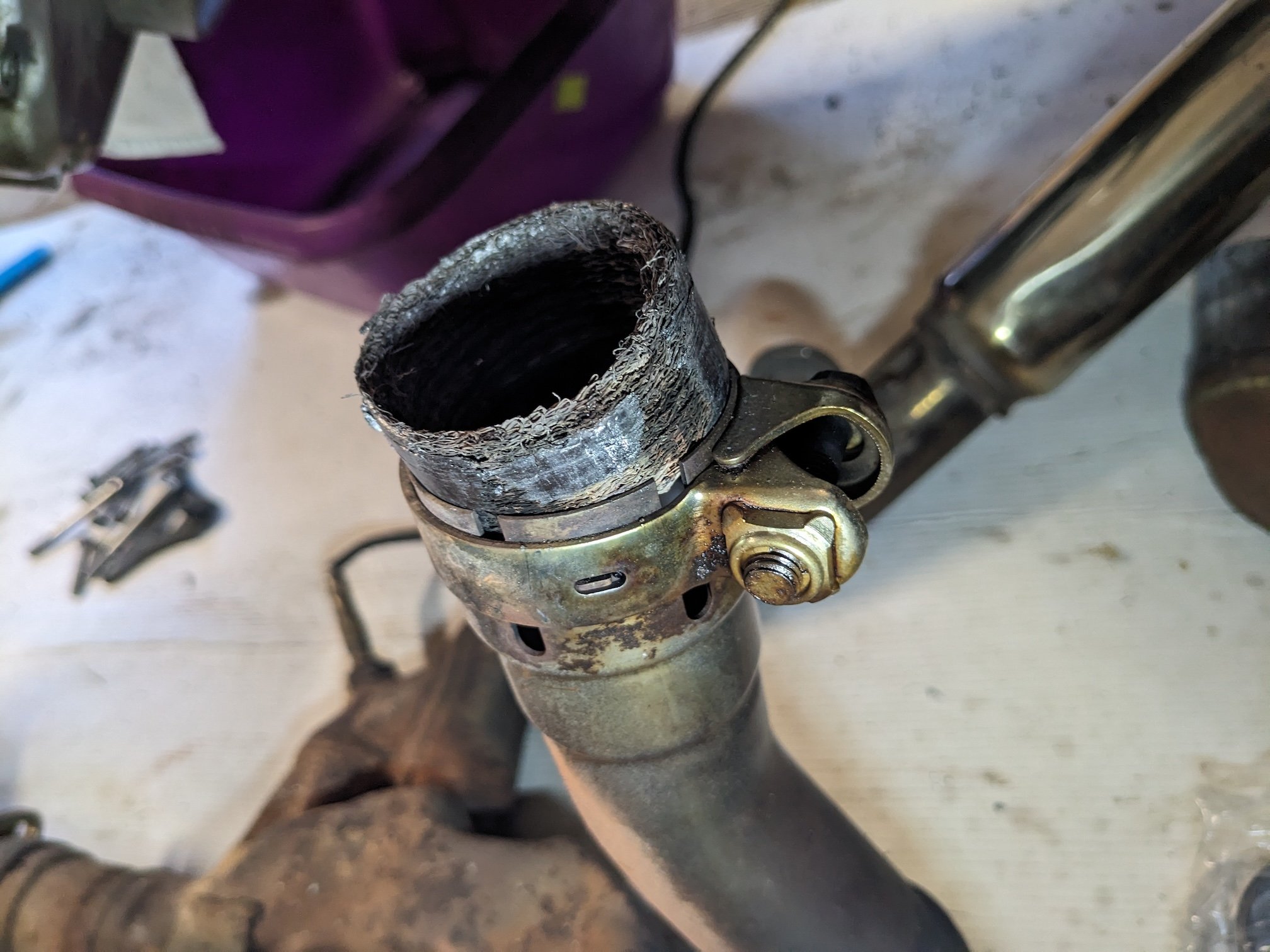

Verfasst: 09.09.2024 20:35
von bahoop
So hab meine Auspuffanlage auch mal abgebaut und neue Dichtungen bestellt. Ich hatte im Schubbetrieb nach einer Abkühlphase oder insbesondere Bergab wenn man Bergpässe runter fährt wo es oben etwas kälter ist häufig Fehlzündungen :) devil . Am meisten trat es nach einer Pause auf der Tour auf wenn die Teile der Anlage unterschiedlich schnell abgekühlt sind.
Hier mal ein paar Impressionen, falls das noch jemand vor sich hat.
Alt:
Neu:
Das war definitiv der Übeltäter. Die Kupferdichtungen im Zylinder hatte ich auch mitbestellt und getauscht. Die waren aber optisch eigentlich relativ sicher noch Dicht und vermutlich nicht das Problem.
Leider hab ich noch diesen Abgasvernichter-Kat und auch eine Lambda. Der Mantel vom Kabel ist beim Ausbau leider den Alterstod gestorben. Jemand eine Idee, mit welcher Art von hitzefestem Band man das möglichst lange noch intakt und wieder so Dicht wie möglich bekommt?
