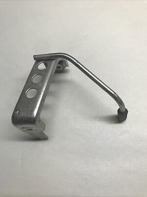

Die Halter werden von innen am Rahmen verschraubt und blicken dann unterm oberen Rahmenprofil hervor.

Es handelt sich um
94530-16G00 sowie 94540-16G00
Bei beiden kommt auf den Ausleger noch so ein Gumminöbsel drauf (mit eigener Teilenummer 09251-04003)

Über die Teilenummer hab ich jetzt auch ein Passendes Bild im Ersatzteilkatalog gefunden, den hätte ich schon früher durchstöbern solln.

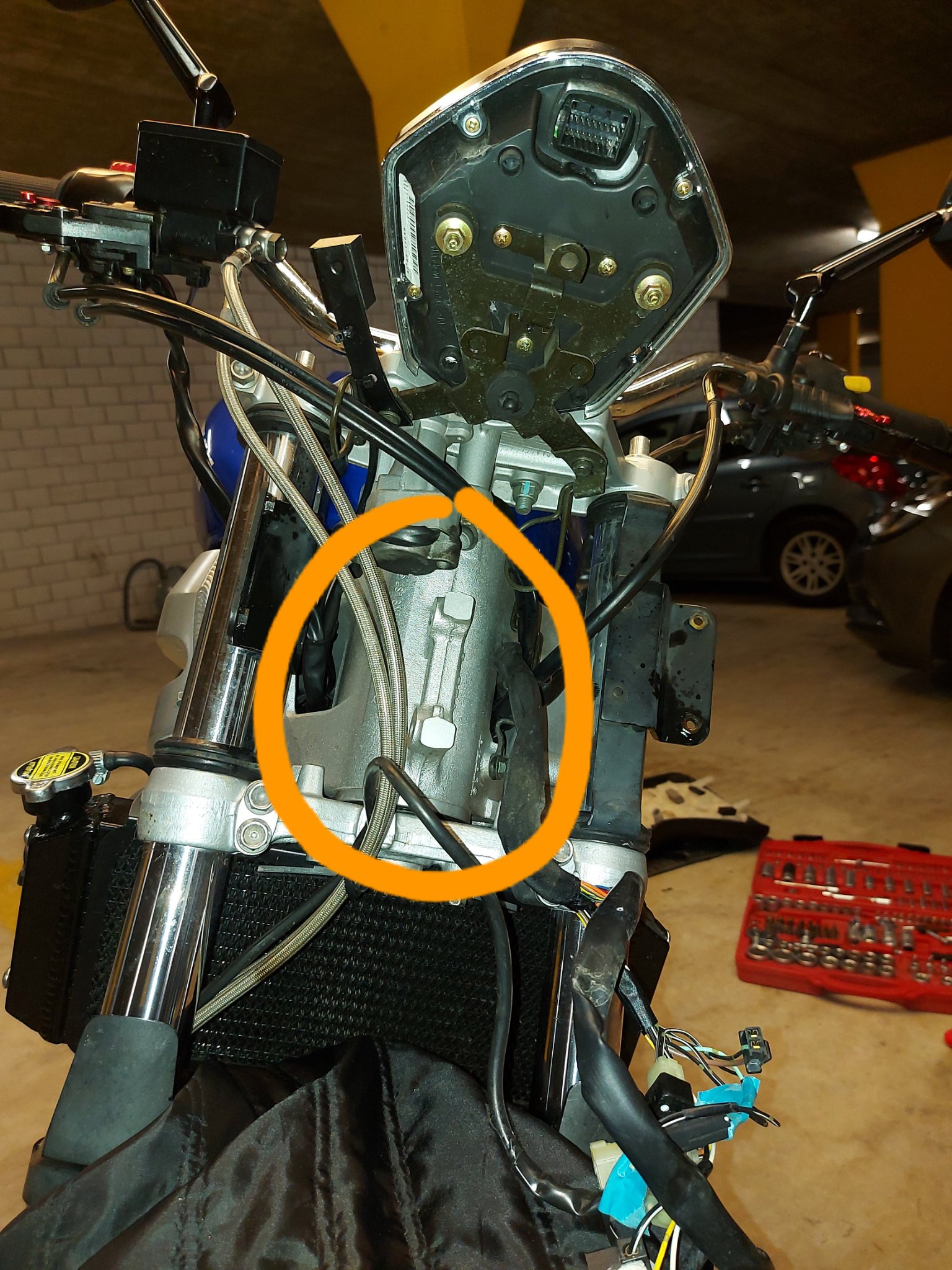

Beitrag von fritzonkel » 20.09.2021 22:11
Ja ich hab diese Aufnahme leider nicht.
Hier ein Bild von meiner.
Und noch eins von einem anderen Rahmen

Beitrag von IMSword » 21.09.2021 0:21
Dass das so ist, wie es eben ist, ist ja nun eigentlich bekannt.
Ob du dort schweißen kannst vermag ich nicht zu beurteilen.
Ich selbst habe es schon problemlos (an einem anderen Fabrikat) gemacht. Es handelte sich allerdings um eine kleine Reparaturschweißung nach einem Sturz.
Von Zulässigkeiten rede Ich hier nicht....das sollte klar sein.
