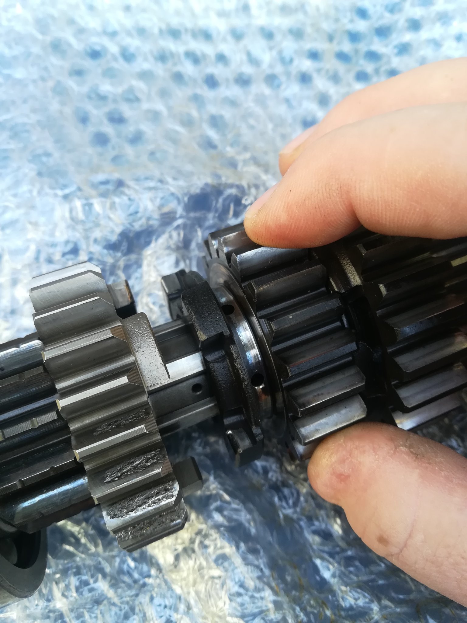

Das würde ich nicht so leichtfertig abtun. Es gab schon einige defekte Getriebe. Die haben sich verabschiedet aufgrund der permanenten feinen Schläge auf die Zahnräder. Speziell bei O-Übersetzung der 4. GANG da dieser sehr oft drin blieb bei Landstrassenfahrt.
Bei 2 mir bekannten Maschinen so festgestellt in Verbindung mit Kupplungskorb.

Ein typisches Beispiel ist wohl auch die 12er Bandit, die aufgrund ihres hohen Drehmoments bei niedrigen Drehzahlen oft niedertourig im 5. gefahren wird, woraufhin dann die Zahnräder Schaden nehmen. Beim Zweizylinder kommen dann halt auch noch die langen Zündabstände dazu. Daher: wenn einem etwas an der Lebensdauer des Getriebes und der Kette liegt, besser bei einem 1000er Zweizylinder nicht unter etwa 5.000 Vollgas geben.
Auch die Gänge 3 und 4 sind betroffen. Schuld ist die Ölpumpe, die, weil drehzahlabhängig, bei niedrigen Drehzahlen eben zu wenig Öl fördert (Jens oder andere wissende mögen mich korrigieren, wenn ich das falsch wiedergegeben habe). Dadurch entsteht dann durch Mikroverschweißung und anschließendem Materialausriss das Pitting an den Zahnflanken.
Bei der 11er GSXR, von der der Motor übernommen und modifiziert wurde, war und ist das kein Problem, weil da die Leistung erst bei höheren Drehzahlen anliegt. Die Bandit verleitet halt dazu, schaltfaul und unter 4000upm zu fahren.

Die Ölpumpe sollte doch da keine Rolle spielen, weil ein Getriebe keinen Öldruck braucht sondern einfach im Öl läuft. Aber es könnte ein Problem beim Verschleiß von Gleitlagern sein.
