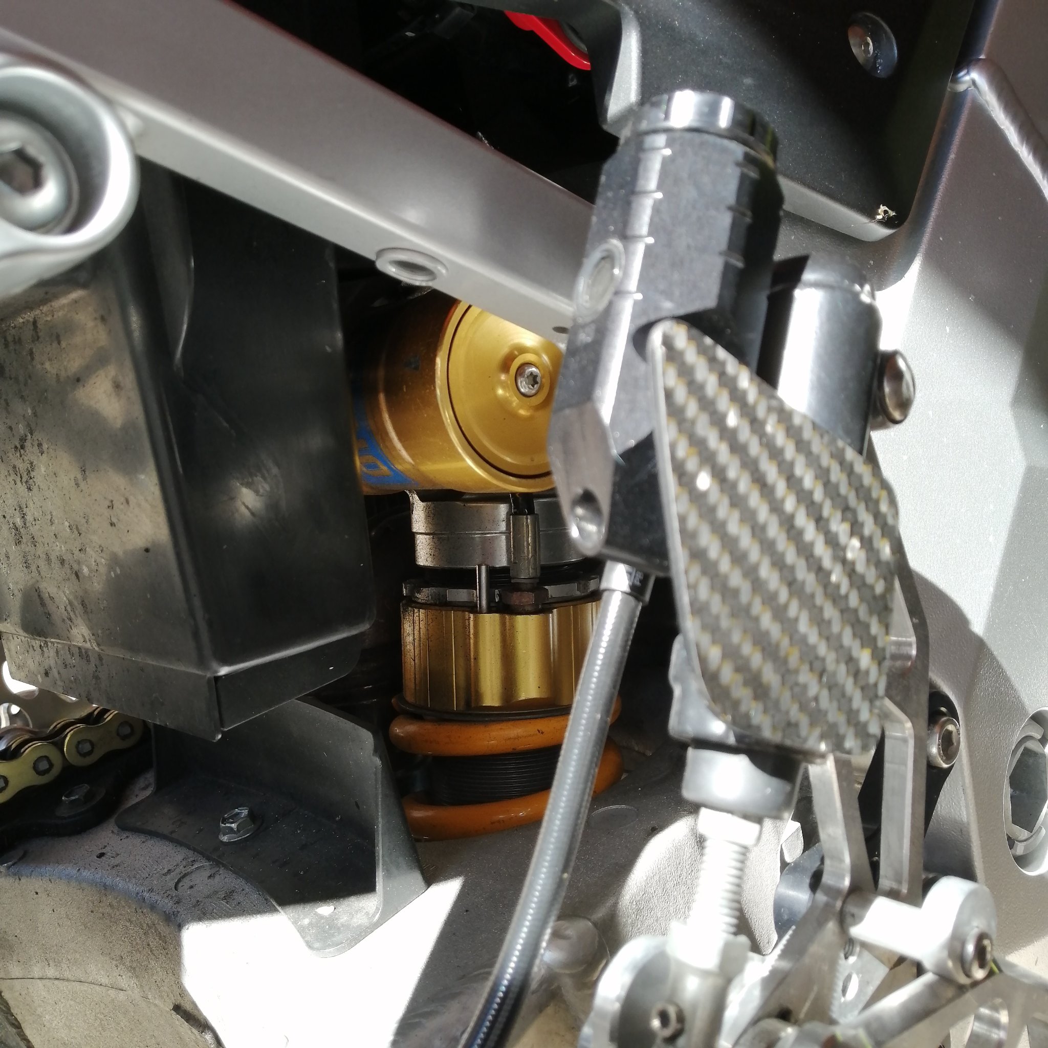

welches Federbein hast Du denn verbaut?
Ich suche halbmotiviert nach einem Ersatz für mein Wilbers, das nur in der Zugstufe verstellbar ist.

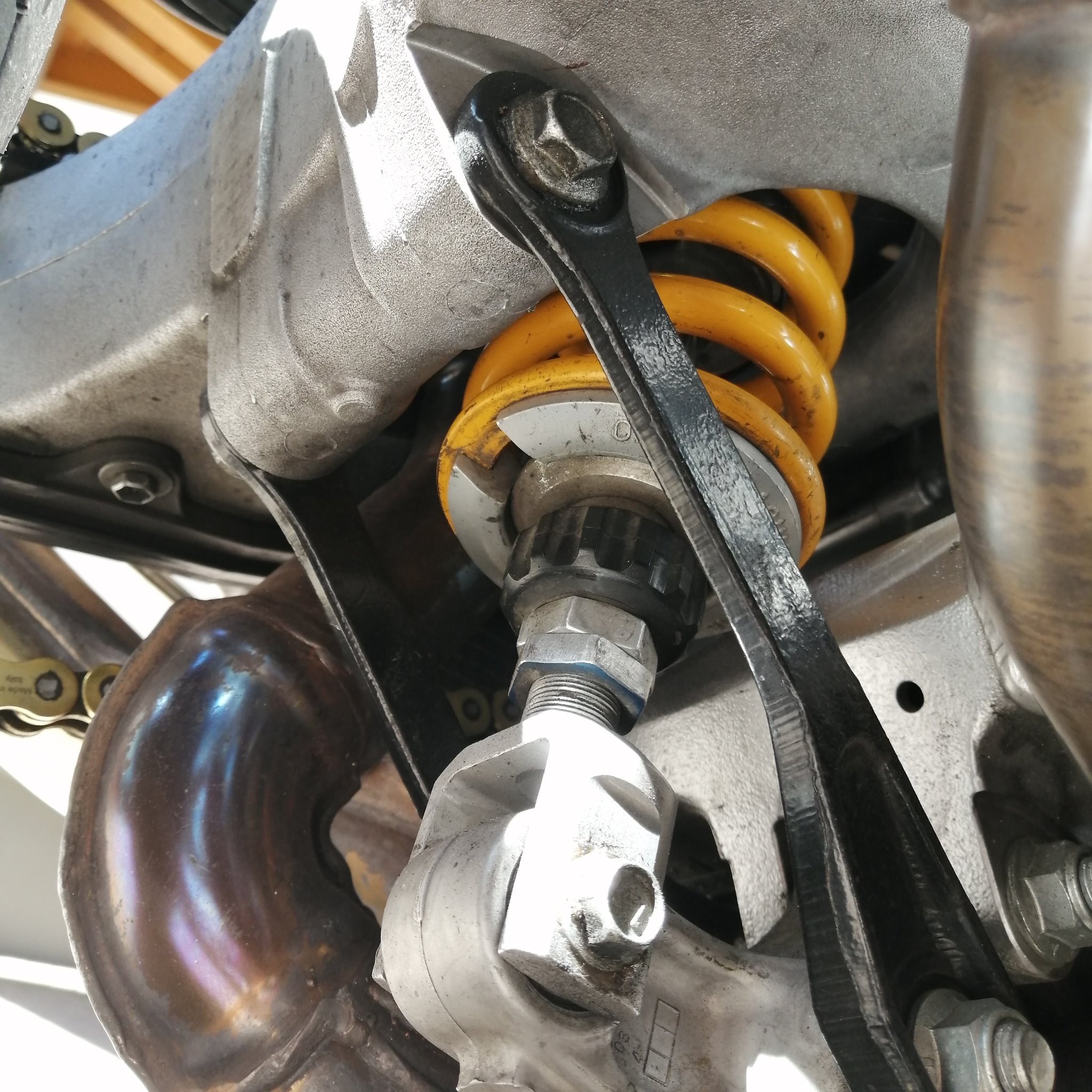

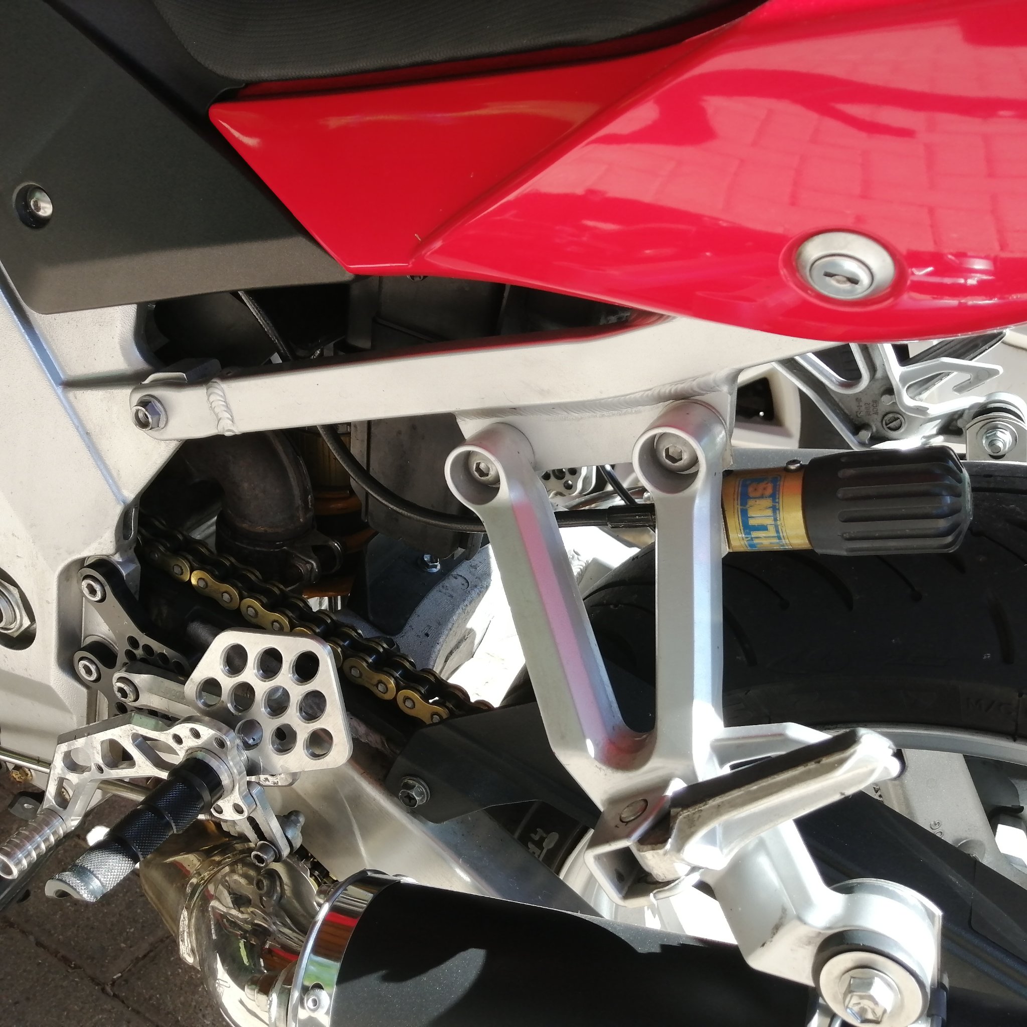

Bild wäre natürlich auch cool.

Sorry, kann nicht mehr nachvollziehen wie die Modellbezeichnung des Dämpfers ist. War schon in der K5er Gixxe verbaut als ich sie gekauft habe und hat ne ABE und muß noch nicht einmal eingetragen werden (zumindest in der Gixxe ;O)
Bunt ist das Dasein und granatenstark! Volle Kanne, Hoshi!
Harvey
Beiträge: 52
Registriert: 26.04.2023 6:22
Wohnort: Ebersbach
Re: Öhlins Federbein reinoperiert
Beitrag von Harvey » 11.09.2023 15:13
Hab noch einmal nachgesehen was es für die Gixxe gibt. Müsste eigentlich dieses Teil S46PR1C2LS sein.
