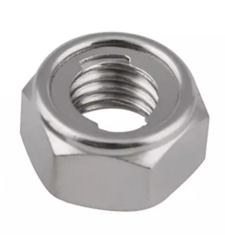

Die Mutter der 1000er hat eine Sicherung integriert.
Gewindesicherung ist allerdings vorgeschrieben...
Gelöschter Benutzer 25541
Re: Pfusch am Ritzel?
Ja, das ist das gleiche Prinzip wie man es auch oft an den Muttern von Hinterradachsen vorfindet. Da befindet sich eine zusätzlicher Metallrand am äußeren Gewindegang, der beim Anziehen der Mutter verspannt wird.Black Jack hat geschrieben: ↑27.05.2025 11:12Die Mutter der 1000er hat eine Sicherung integriert.
Trotzdem schreibt Suzuki zusätzlich noch ein flüssiges Sicherungsmittel vor.
- Mutter.png (116.67 KiB) 7252 mal betrachtet
- VOODOO
- Beiträge: 8949
Das ist ne typische japanische selbstsichernde Mutter !
Das Sicherungsblech wird nicht erst beim Anziehen der Mutter verspannt, das passiert schon, wenn das Gewinde das Blech passiert.
