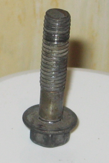

@ Elemental 8x35 12er Schlüsselweite Sechskant aber meiner Meinung nach kannste da jede Schraube reindrehn die Past.

Garry hat geschrieben: @ Elemental 8x35 12er Schlüsselweite Sechskant aber meiner Meinung nach kannste da jede Schraube reindrehn die Past.
M8 , 35mm lang ?
OK, dann muss ich da mal ne passende Schraube mit möglichst flachem Kopf suchen, die sich nicht in meinen Bugspoiler brennt :roll:
