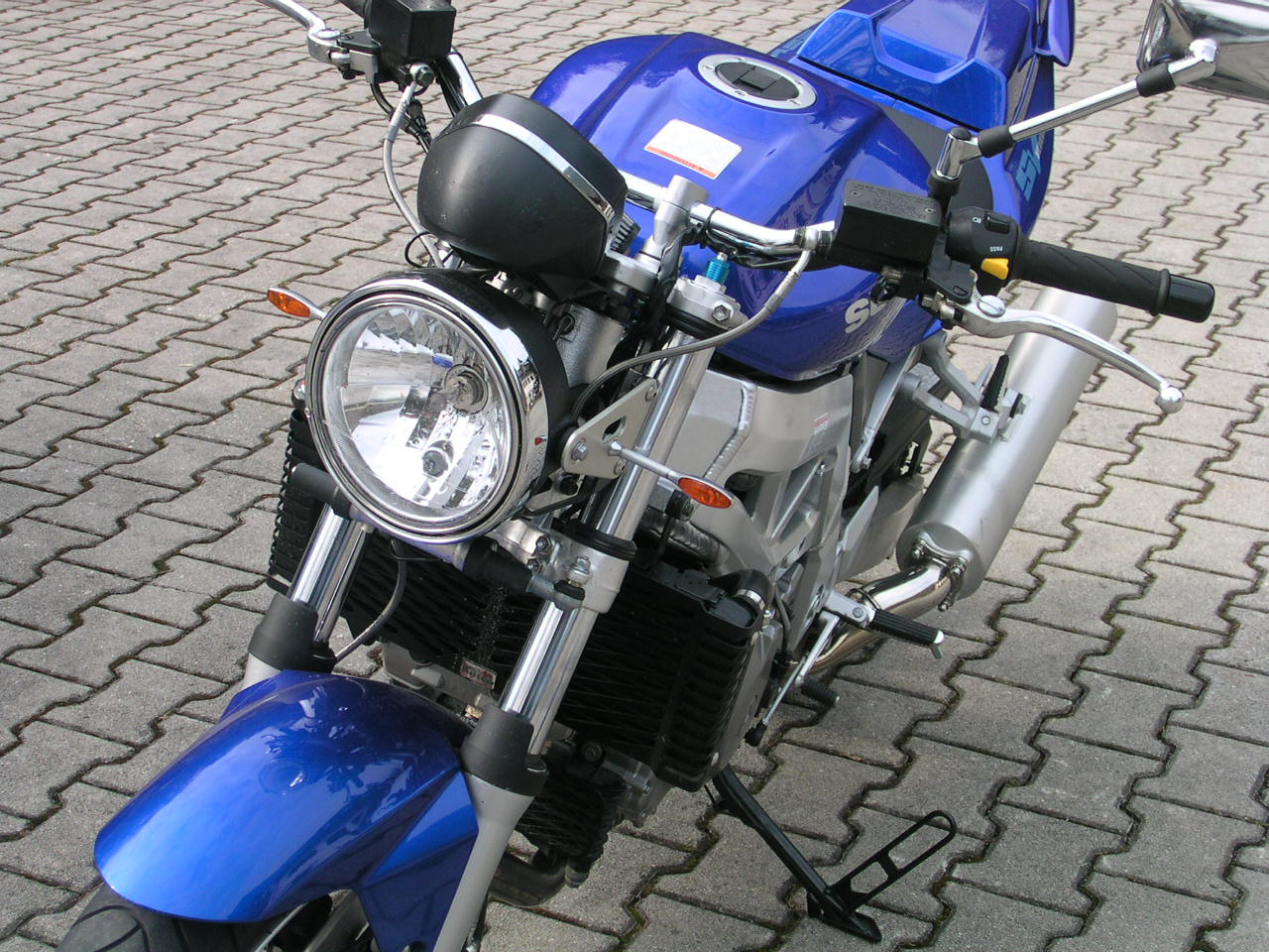

Beitrag von Gutso » 25.01.2007 19:47
Habe mir eine verchromte Minihupe (12V) von Polo besorgt und auch gleich ein nettes Plätzchen gefunden. Musste nur einen kleinen Haltewinkel anfertigen, welchen ich dann an der Lampenhalterung befestigt habe.
