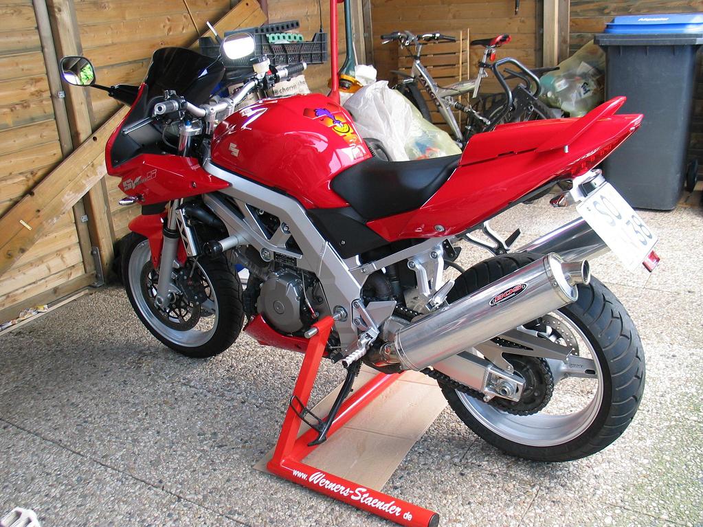

Bilder der steil hochgelegten Version in meiner OWL.
Bilder der Am Heck verlaufenden Version bei "TEO" in der OWL

Wegen deiner auspuff höherlegung ich hab noch auspuffkeile für eine suzuki sv1000 geht auch für die S mit halter :P und schrauben damit kommen die endpötte 5 bis 8 cm höher und die originalen sozius fußrasten können auch dran bleiben

In meiner Ownerliste kannst du auf dem letzten Bild eine Möglichkeit der Halteranpassung erkennen.
Funzt aber nicht bei orig. Topf, da sich der Schraubpunkt am Topf nach hinten verlagert.

Im Bild sind schon Keile verbaut.
Ja richtig, es werden die originalen Befestigungspunkte verwendet.
Die Verschraubung ist aber mit einem Adapterflach ausgeführt, wodurch die vordere Schraube weiter nach unten wandert.
Dadurch dreht sich der Schraubpunkt zur Topfbefestigung nach hinten und oben.
Dann hab ich einfach die Auspuffschelle nach hinten mitverschoben und schon passt das wieder.
Der Vorteil dabei ist, dass man die original Fussrastenbefestigung weiterverwenden kann.
