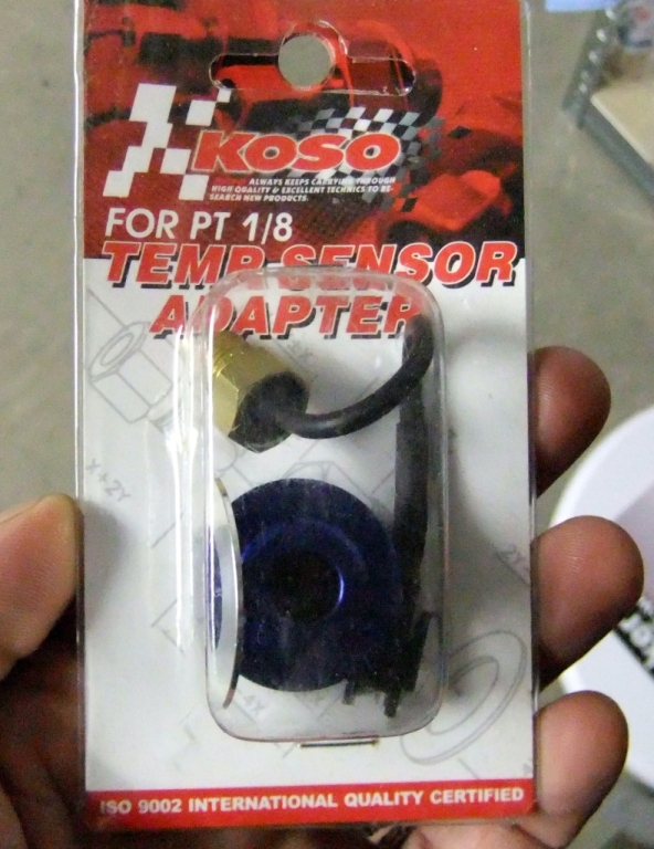

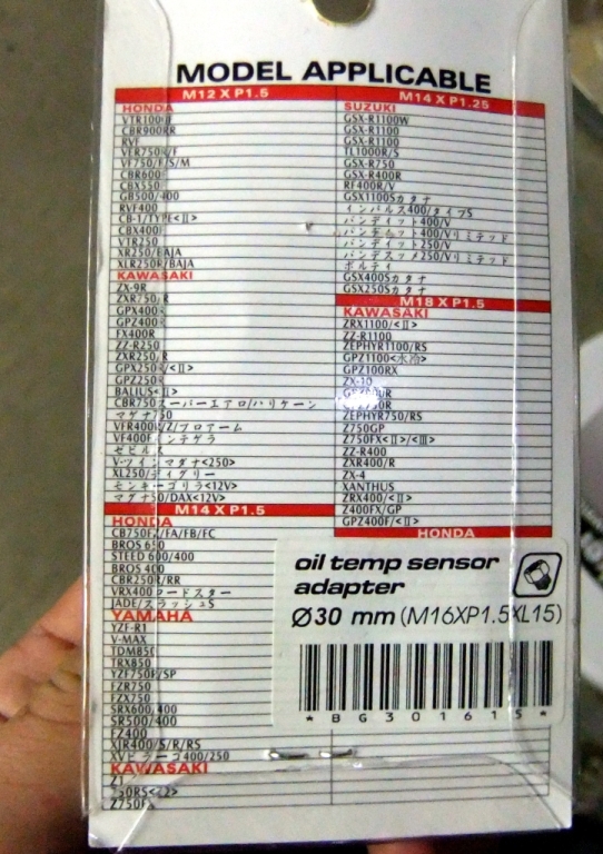

So hab den Adapter heute fotografiert.Lass dich nicht irretieren, da hab ich aus Platzgründen den Sensor vom Öltemperaturmesser reingetan, also im Normalfall nur das blaue Teil.
Hier ---> KLICK ist er sogar bei Louis erhältlich.

ex4byte
Re: Ölablasschraube
Komisch auf der Rückseite steht garnix von einer SV
Aber die Maße sind doch mal ein Anhaltspunkt, ich hoffe die 2. Schraube am Motor hat dieselbe Größe ansonsten kommt das Ding
eben anstelle der Ablasschraube.
Danke für deine Mühe
- Roughneck-Alpha
- Beiträge: 18525
Re: Ölablasschraube
Achso eines noch.Nimm noch einen Dichtring, sonst wird es raussauen, wenn du nur den Adapter verschraubst.Ich hab einen aus dem Baumarkt.'Ne Kupferdichtung sollte es auch tun.
