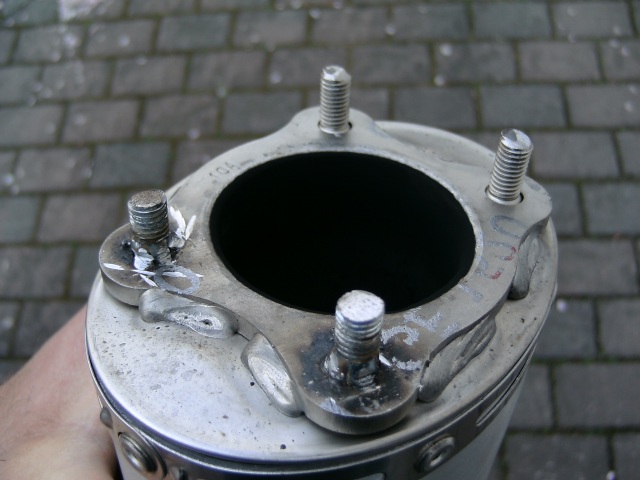

Also ohne die Trägerplatte abzuflexen wirst du die Bolzen nicht tauschen können, mit aufbohren halte ich für gewagt ! Weil die angesprochenen Probleme auftreten können. Ich hab die Bolzen einfach Plan abgeflext, aus ner M8 er Gewindestange die entsprechend langen Bolzen hergestellt, diese leicht angespitzt (wie nen Bleistift) und dann mit dem Pott verschweißt. (angespitzt nur, damit man nicht so ne dicke Naht bekommt)

Planlos hat geschrieben:Also ohne die Trägerplatte abzuflexen wirst du die Bolzen nicht tauschen können, mit aufbohren halte ich für gewagt ! Weil die angesprochenen Probleme auftreten können. Ich hab die Bolzen einfach Plan abgeflext, aus ner M8 er Gewindestange die entsprechend langen Bolzen hergestellt, diese leicht angespitzt (wie nen Bleistift) und dann mit dem Pott verschweißt. (angespitzt nur, damit man nicht so ne dicke Naht bekommt)
Mfg
Das verstehe ich :lol: Du hast die Bolzen direkt am ESD komplett abgeflext und dann dort dann eine neue (längere) M8 Gewindestange (Wunschlänge) angeschweißt?
Das werde ich meinem Mechaniker mal vorschlagen!

Ganz normal mit Schutzgas :D nach dem abflexen nochmal kurz mit der Schleifscheibe die Stelle ganz blank gemacht, den neuen Bolzen gerade drauf gehalten und verschweißt, stell heut Abend mal nen Bild davon ein.
Mfg
Hier das Bild, nicht die Länge der Bolzen beurteilen :D hatte mal Keile verbaut deshalb sind die Bolzen jetzt wieder kurz, mochte die Keile nicht mehr leiden und habe mich zum umschweißen der Sammlerrohre (Krümmer) entschieden.
@ nothing wenn du dir neue Bolzen anschweißen läßt, mach sie ruhig etwas länger paß den Pott dann an und kürze die Bolzen dem entsprechend.

Planlos hat geschrieben: Ganz normal mit Schutzgas :D nach dem abflexen nochmal kurz mit der Schleifscheibe die Stelle ganz blank gemacht, den neuen Bolzen gerade drauf gehalten und verschweißt, stell heut Abend mal nen Bild davon ein.
Mfg
Vielen Dank! Allerdings habe ich irgendwie was anderes erwartet :roll: Ich dachte du hättest ein Bild wo die originalen Bolzen abgeflext wären und die neue M8 Gewindestange dran kommt, welche angespitzt ist. Naja, aber wie gesagt, ich kann´s mir ja jetzt vorstellen.
Mit den Keilen ist ja die Sache, dass die Bolzen "schräg" im Krümmer stehen. Man sie aber durch die Muttern wieder "geradezieht". Ich hoffe ihr wisst, was ich meine. Dadurch werden die Bolzen ja schief und krumm. Wäre es nicht theoretisch möglich die neuen "Bolzen" schon direkt etwas abgewinkelt anzuschweißen, so dass das nicht passiert? Naja, wird mein Mech. wohl wissen... Übermorgen weiß ich mehr.
Danke für den Tipp, ich werde die Bolzen was länger lassen und anschließend - wenn alles passt - kürzen.
