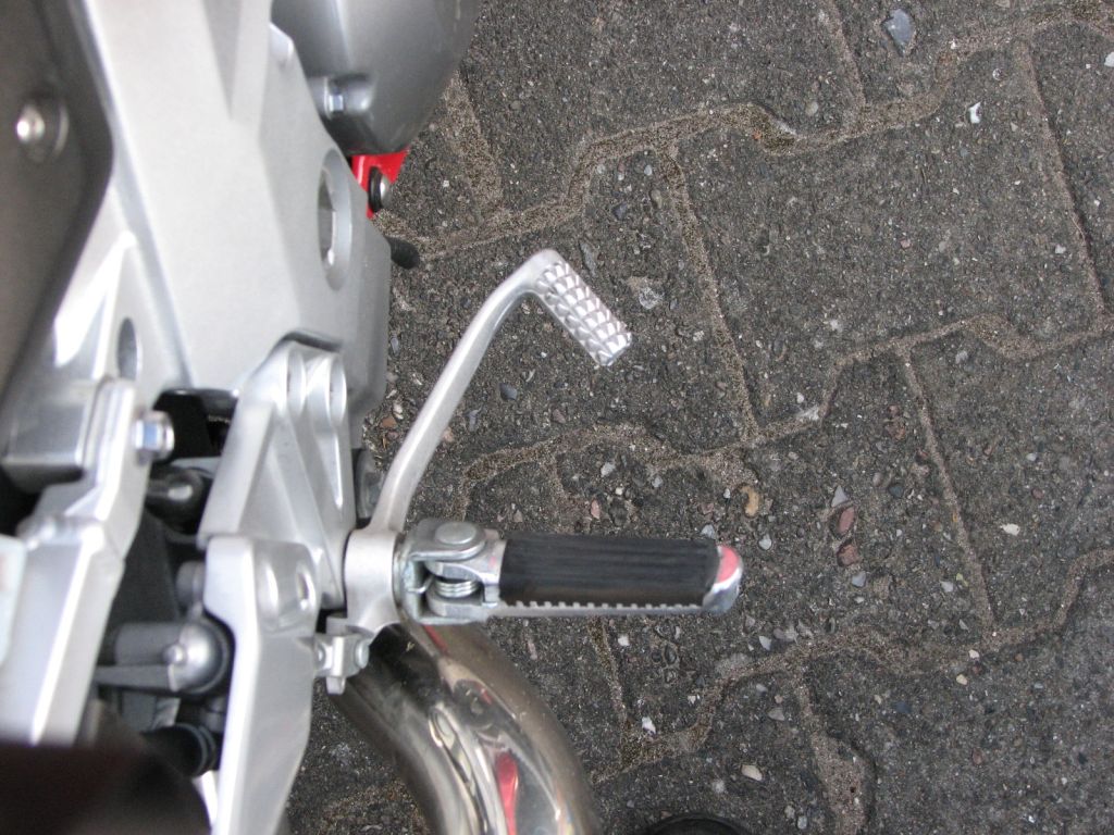

xkris
Re: Bremshebel Hinterradbremse
Tja, schwer zu sagen. Was würde denn ein neuer Hebel kosten? Ich hab mal ein Bild angehängt. Bilder sagen ja bekanntlich mehr als 1000 Worte...
- IMG_2974.jpg (169.16 KiB) 2404 mal betrachtet
Das ist ja gar nix!
Wie gesagt, mit ner Lötlampe gut warmmachen bis er sich ganz leicht zurückbiegen läßt! Mein Bremshebel sah aus wie ne Bretzel und ich hab ihn insgesmt 2mal zurück gebogen. Beim 2. Mal sah er schon nicht mehr gut aus und ist nach 10tkm auch abgebrochen.
Du darfst ihn nur nich kalt zurück biegen!!!
ok, erhitzen und zurechtbiegen, ich versuchs, bzw. lasse versuchen. Habt ihr das im eingebauten Zustand gemacht oder war der Hebel ausgebaut und irgendwo eingespannt, Schraubstock oder so?
Selbstverständlich im ausgebauten Zustand! Einfach in einen Schraubstock einspannen, langsam erwärmen und mit einer Zange versuchen den Hebel zurückzubiegen. Wenn du die richtige Temperatur erreicht hast geht das Biegen fast von alleine. Solange es schwer geht einfach weiter erwärmen. Etwas Geduld kann von Vorteil sein!xkris hat geschrieben:ok, erhitzen und zurechtbiegen, ich versuchs, bzw. lasse versuchen. Habt ihr das im eingebauten Zustand gemacht oder war der Hebel ausgebaut und irgendwo eingespannt, Schraubstock oder so?
Nach dem Biegen bei hoher Temperatur gleich schnell im Wasserbad abschrecken (Schwenken nicht vergessen). Danach im Backofen bei 140 Grad C noch Mal 2,5 Stunden ziehen lassen. So sollte er auch ein zweites Mal hinfallen wegstecken können.
ja biegen kann man den.neuteil kostenpunkt 80 euro (auch auf/bei ebay)
meiner sah auch so aus. meinen habe ich in den schraubstock gespannt. rechts und links
ein stück holz und dann ordentlich gedreht. geht auch. und bei mir hält er und hält und hält
