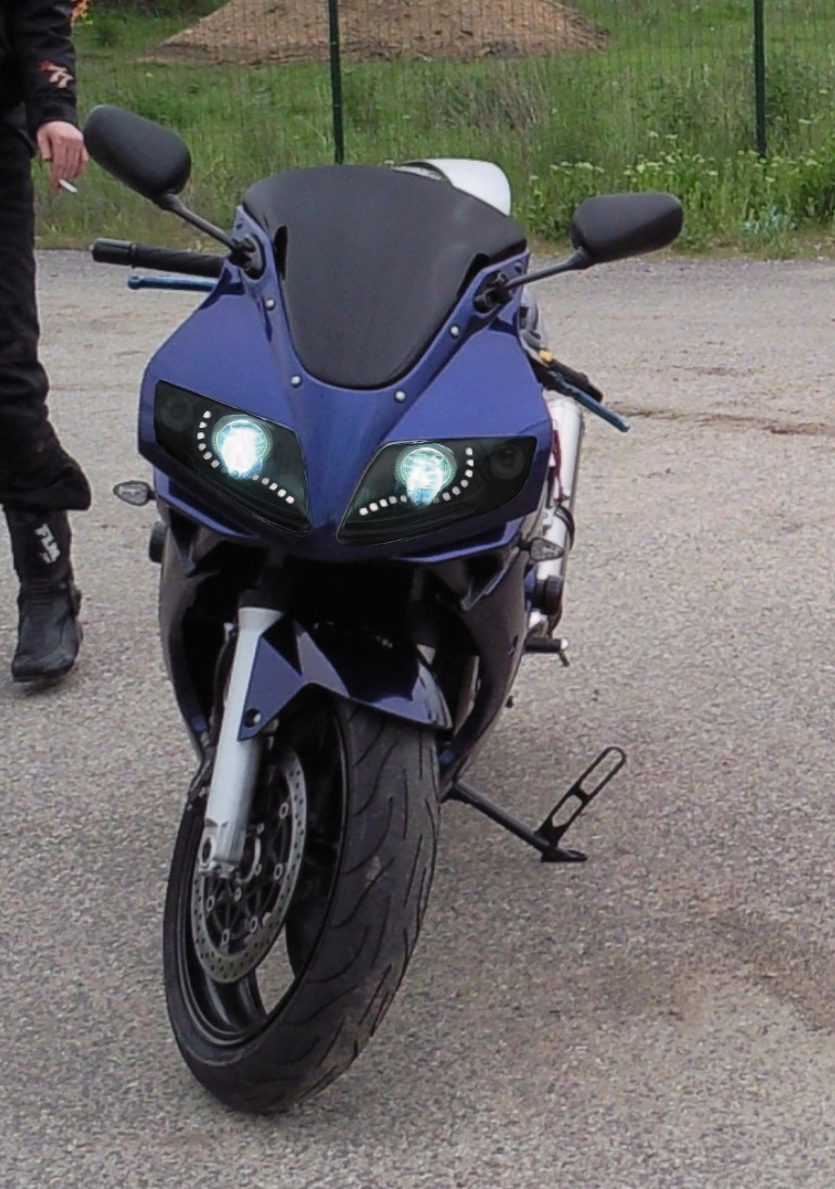

Hey Leute brauch mal eure Hilfe. Wollte mir diesen Winter mal ein Projekt zur Aufgabe machen. Das wäre zum einen Plasmatachoumbau und das "Hauptprojekt" Linsenscheinwerfer evtl. mit Tagfahrlicht (zur Optik). Ob es letzt endlich Xenon wird oder nicht sei erstmal nebensächlich. Hab schon mal Photoshop bemüht und brauch mal ein paar Feedbacks zu den Entwürfen (ein original Bild zum vergleich hab ich mal dazugepackt). Könnt auch gern Verbesserungsvorschläge machen.

Hat ein bisschen was von R1, oder?
Beiträge: 8498
Re: SV 1000 S mit Xenonumbau und Tagfahrlicht mit TÜV
Beitrag von VOODOO » 07.11.2011 10:33
...das hab ich mir auch gedacht. Und mit den LEDs hats auch noch was von Audi.
Aber selbst muß es gefallen.

Find generell geil!

Original sieht bei weitem am Schönsten aus !
@ Der Rosy
bist du das, der neben der Maschine steht ?

Gibts Xenonmodule so zu kaufen? Kannte bisher nur die Fernlichtmodule von Hella, oder zerlegst du 2 Auto SW dafür? Dann könnte es ja gleich Bi-Xenon werden :mrgreen:

Sieht schon geil aus!
Wobei mir das sogar ohne die LED´s besser gefällt.

Denkt dran, dass es nicht genügt einen Scheinwerfer irgendwo auszubauen. Die E-Nummer bezieht sich jeweils auf diesen Scheinwerfer in einem bestimmten Zusammenhang. Also Audi-Scheinwerfer einbauen wird nix.
Wenn, dann muss es ein frei erhältlicher Scheinwerfer mit E-Nummer sein (also nicht typengebunden). Auch die Modifikation des Originalen dürfte schwierig sein. Nur wenn er als reiner Korpus verwendet wird, könnte es vielleicht gehen. Aber ich denke, dass der Einbauort von der Tiefe her nicht für einen Einbau ausreichen wird. Na ja und Tagfahrlicht unterliegt natürlich auch wieder EU Regeln. 8)

Nein ich steh nicht neben meiner SV, warum die Frage?
Die Scheinwerfer gibt es von "Daylights" als Komplett- Bausatz (ca. 650 Euro)
http://www.day-lights.eu/product_info.p ... ssung.html
Kaufpreis ist natürlich abschreckend und lässt mich zu Halogenlinsenscheinwerfer tendieren.
Das Tagfahrlicht gibt es auch von "Daylights" als einzelne LED's mit Vorschaltmodul. Die LED's kann man dann so anordnen wie man möchte.
Natürlich sind die Xenonlinsen und Tagfahrlicht nur dann TÜVig wenn die Bestimmungen der StVZO (Einbauort / Anbaubestimmungen / Abmasse etc.) eingehalten werden.
Feedback weiterhin erwünscht ;-)
Denn meine Verlobte meint dass die SV dadurch "zu weiblich wirkt und nur noch die pinke Lackierung fehlt!" 8O
Stimmt das???

Ich würde wenn zu den Xenon lampen mit leuchtring tendieren.
