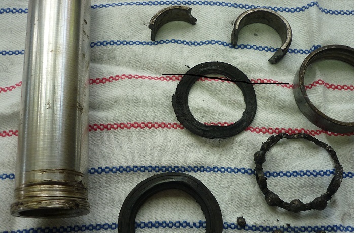

Anbei ein paar Bilder von dem Hinterachslager meiner SV 1000 S , oder besser, was davon bei km 47000 übrig geblieben ist. War auf der Rükreise aus den Alpen und kurz vor zu Hause, etwa 50km hatte ich noch zu fahren wackelte die Sv wie ein Lämmerschwanz. Doch seht selbst
zerbröseltes Achslager

Meine habe ich bei knapp 59.000km gewechselt, nachdem leichtes Spiel festzustellen war.

Meine waren bei gut 50.000km fratze und haben schöne Mahlgeräusche beim Schieben von sich gegeben. Scheint bei der Kilo-SV ein weit verbreitetes Problem zu sein.

Teo hat geschrieben:Scheint bei der Kilo-SV ein weit verbreitetes Problem zu sein.
Eher normaler Verschleiß und die Laufleistungen sind ziemlich identisch.

Bei meiner Dicken war hinten nach 51000 km Schicht im Schacht. Das Lager vom Kettenradträger war da auch hinüber.

;) bier Ja, glaube auch das es nach 47.000 km hinüber sein darf. Das Lager für das Kettenrad wechsel ich natürlich auch gleich mit. Das war die zweite Störung im gesamten SV 1000 S Leben das mich in die Knie gezwungen hat. Das erste mal bei etwa 20.000 km ein elektrischer defekt, Totalausfall der Elektrik. Hier auch schon beschrieben. Der zu schwach dimensionierte Kontakt im Bereich des Lenkkopfes und jetzt das. Kann damit Leben. Werde mir vielleicht bald ein anderes Motorrad zulegen, aber die SV behalte ich auf jedenfall für immer. ;) bier

Solche Schäden sollte es eigentlich nicht geben !
Sowas kann böse ins Auge gehen.
Alle 4'000 bis 6'000 km werden ja die Reifen gewechselt und dabei sollten immer auch die Lager geprüft werden.
Das dauert keine Minute und man merkt sehr gut wenn ein Lager auf der Kippe ist.
. . . . und, vorsorglich ersetzen ist immer günstiger als zu spät ;) bier

vor allem sollte sich beim Auswuchten schon eine Schwäche zeigen...
