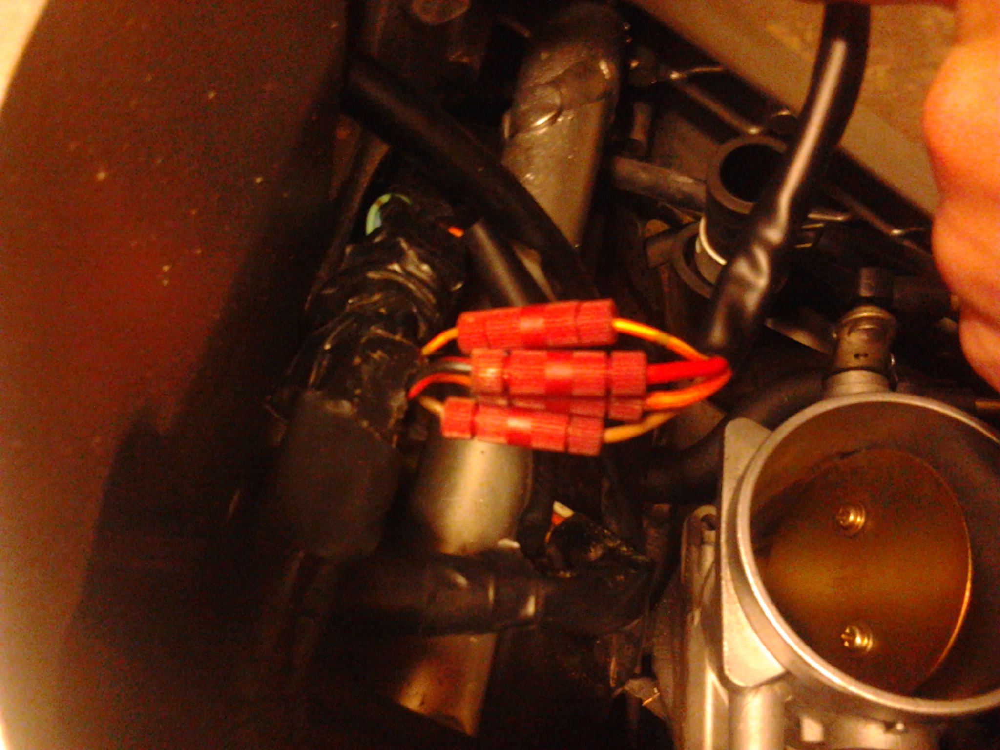

Werds wohl mit Posilocks machen. Der HG hat die Dinger, also hol ich nachher n Paket.
Hoffentlich wars dann ach der grüne Stecker. Nicht dass das Problem eigentlich ganz woanders liegt
Aber ich denke schon, je nach dem, wie man an dem Stecker rumgedrückt hat, ging die SV an. Und der Stecker geht ums verrecken nicht auseinander. Ich denke er ist von innen iwie zusammengeschmolzen, kann da sein ? ... selbst mit 2 Zangen und ordentlich Gewalt ist da nix zu machen.
Hab ihn jetzt einfach komplett rausgeknipst und die Kabel werden dann mit den Posilocks verbunden.

Operation erfolgreich abgeschlossen.

Mein grüner Stecker war auch hin, bei etwa 30.000km. Habe ne schleife um den Stecker gelegt, Quetschverbinder und Schrumpfschlauch drauf und fertig. Hält jetzt schon etwa 20.000 km. war einfach und billig und nur ein bißchen fummelig.

bis jetzt hält das ganze super. Und da das ganze so unkompliziert ist, hab ich auch kein Problem damit, das ganze nach 4 jahren zu tauschen
... bin eig auch nicht so n fuddeler, aber das finde ich ok.

Posilocks sind doch ok. Damit sollte eigentlich Ruhe sein. Also nix alle 4 Jahre

Habe das Problem bei Mir so gelöst
Das Kabel wo die Kontakte verkohlt waren gezogen meine es wäre das orange gewesen
Posi-Lock drauf und seit dem habe ich ruhe
