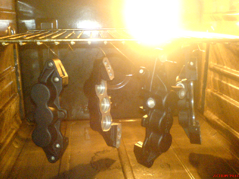

Täuscht die Farbe auf dem Bild? Wenn ich nicht irre, sind meine Sättel nicht so schwarz (liegt vllt. auch am Alter).
http://www.bike-teile.de/index.php?seit ... id=1255466

Kauf dir den Sattel, ist doch scheißegal, ob der etwas schwärzer ist oder scheint.
Kannst ja beide Sättel farblich mit schwarzem Krümmerlack angleichen. Der ist relativ resistent gegenüber Bremsflüssigkeit, Öl, etc....
Ich hatte meine gebraucht erworbenen Bremssättel bei mir allerdings damit behandelt als ich sie komplett zerlegt, entkernt und aufgearbeitet hatte. Im Anschluss hingen die Sattelhälften bei 250 Grad 3 Stunden im Ofen in der Küche...Roch wirklich lecker, :lol: !
