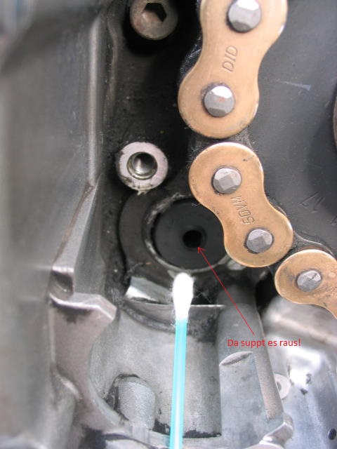

seit der letzten Tour ist mir aufgefallen, dass auf der linken Seite, wo der Nehmerzylinder sitzt, Öl entweicht. Aufgefallen ist mir das nur, weil ich am nächsten tag einen kleinen Ölfleck am Boden gesehen habe.
Hab überall nachgeschaut wo es denn herkommen könnte und es war auf den ersten Blick irgendwo dahinter. Hab den Zylinder abmontiert und gesehen, dass die kupplungsseitige Dichtung der Druckstange leckt ( siehe Bild). Hab den Motor mal angelassen, als die Druckstange steckte. Dürfte doch eigentlich nix rauskommen oder?!?!
Jetzt muss ich die Dichtung erneuern denk ich mal. Meine Frage ist nur, bekomme ich die Dichtung denn gut raus und die neue gut rein oder ist das ein schwieriges Unterfangen? UND ist das eine, die ich nur bei Suzuki bekomme oder gibt es die auch bei den Stores um die Ecke?!

bekommste nur bei Suzuki, Dichtung Kupplungsstange, SEAL,CLUTCH PUS, Part Number: 09283-06008. Kostet vermutlich so 15-18 Euronen. Achtung beim Montieren, dass Du die nicht zu tief machst. Bekommste IMHO dann ohne Beschädigung nicht wieder raus. Am besten vorsichtig mit einer passenden Nuss eintreiben.
Aber vorher auch mal die Kupplungsstange prüfen: Gerade? Angerostet?

BTW: Da ist noch ein Sicherungsblech drüber, dass musst Du erst abschrauben, sonst bekommste den nicht raus! Vergleiche mal mit dem Bild hier http://www.amazon.co.uk/SUZUKI-SEAL-CLU ... B00AAH6CDW . Und wie gesagt, nicht zu tief rein, da gibt es keinen Endanschlag. Zu tief = weg im Motor.

Hier das Sicherungsblech Nr. 34 muss weg und vorher noch das Ritzel Nr. 38 !
>>http://www.ronayers.com/Fiche/TypeID/26 ... ANSMISSION<<
Die Abdichter passen für fast alle 1000er, dürfte also beim Suzukihändler an Lager sein.

so ich nochmal. Mein Suzuki-Händler hatte mal wieder die Dichtung nicht auf Lager. Wurde zwar bestellt aber könnte erst Freitag kommen. Da ich aber Freitag zu einer größeren Tour aufbreche, über das ganze Wochenende, würd ich gern das Öl-Problem anders lösen. Oder zumindest eine Notlösung parat haben.
Wie schon oben beschrieben kommt minimal Öl raus, unterhalb der Druckstange. Abdichten kann man die Stelle ja nicht, weil die stange sich beim ziehen der Kupplung bewegt. Kann man denn eine neue kleine Dichtung an die alte kleben?? Also so eine Dichtung wo die Druckstange natürlich durch passt?! Quasi wie eine Unterlegscheibe aus Gummi

Hmm, brauchst ja einen passenden "Radialwellendichtring" mit entsprechender Lippe. Keine Ahnung, welchen Durchmesser die Kupplungsstange hat und ob das halbwegs gängig ist. Den müsstest Du dann exakt mittig aufkleben. Da die innere Dichtlippe ja beschädigt ist würde sich Öl im Zwischenraum sammeln. Keine Ahnung, ob das wirklich funktioniert.
Ich würde eher mal noch bei 2, 3 anderen Händlern in der Nähe anrufen. Das Teil ist in verschiedenen Mopeten verbaut, sollte also schon einer haben. Alternativ: Wieviel kommt denn wirklich raus? Vielleicht reicht ja auch ohne Änderung zu fahren und bei Stops mal kurz unter dem Motorblock langzuwischen, damit nix auf die Straße (oder vor den Reifen) kommt.

Kannst du die 3 Tropfen nicht aufs Ritzel umleiten wie beim Kettenöler
Wenns wirklich nicht viel ist einfach kleinen"Schwamm" ausm Stück Schaumstoff schneiden und dazwischen klemmen, der saugt das bischen dann auf. Ggf abends mal leer drücken...

Ja also es ist nicht viel, was raus kommt....gut während der Fahrt kann ich das nicht sehen, aber wenn sie steht dann bildet sich am Boden ein Ölfleck ich sag mal im Durchmesser so 5cm groß.
Das mit dem Schwamm ist eine gute Notlösung, dann würde das zumindest nicht so rumsuppen.
