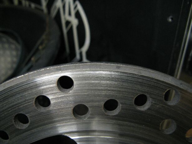

Bremsscheibe Aussenseite (alles normal, oben und unten kanpp 1/2 mm unbenutzter Bereich

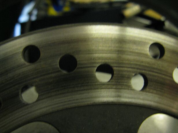

Bremsscheibe Innenseite mit etwa 4mm unbenutztem Bereich aussen, dafuer hackte der Klotz innen schon rein, wo er eigentlich nicht soll
Der innenseitige Klotz mit deutlicher Auswoelbung da wo an der Bremsscheibe ein Freischnitt ist
Die Bremsscheib hat in dem Bereich, wo der innere Klotz nicht angelegen hat 5,38mm Dicke und im mittleren Bereich, wo beide Kloetze anlagen, 5,29 .. 5,31 mm Dicke

- IMG_2389_bremsklotz_hinten_innen_einschnitte_size_half.jpg (50.77 KiB) 2931 mal betrachtet
- IMG_2387_bremsscheibe_hinten_innenseite_size_half.jpg (37.71 KiB) 2931 mal betrachtet
- IMG_2386_bremsscheibe_hinten_aussenseite_size_half.jpg (33.17 KiB) 2931 mal betrachtet

Der Scheibe macht das eher weniger aus, aber ich hätte auf jeden Fall neue Bremsklötze verbaut. Hinten tun es auch organische - die kosten ja fast nix.
Das gleiche ist mir ganz zu Anfang auch einmal passiert. Da hab ich mich nur nach kurzer Zeit gewundert, warum die Scheibe auf ca. 5 mm plötzlich blank war.
Seitdem achte beim Zusammenbau penibelst gerade auf den inneren Klotz.
