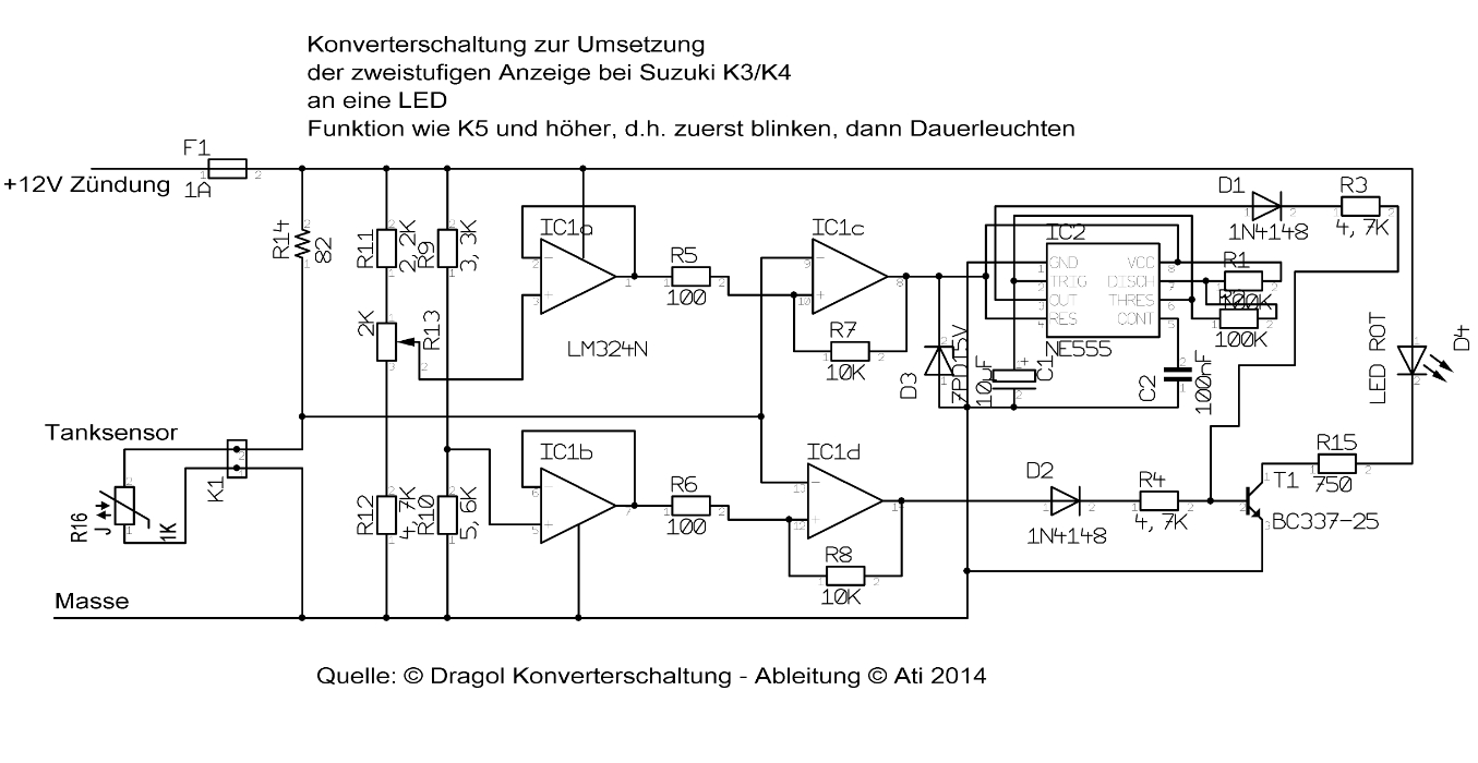

Ich habe mal Dragols Schaltung aufgegriffen und ein wenig dran rumverbessert (hoffentlich :mrgreen: ). Was mir nicht so gefallen hat, ist die Tatsache, dass die Blinken/dann Dauerlichtfunktion nur bei K5 und höher funktioniert.
Ich habe mir also gedacht, das muss auch anders gehen. Machen wir also hier eine kleine Diskussionsrunde zu dem Thema.
Ich nehme in meiner Beschreibung mal Bezug auf meinen Schaltplan, den ich in aller Kürze zusammengezimmert habe. Die Bezeichnungen stimmen also nicht mit Dragols Plan überein, auch wenn die grundsätzliche Schaltung eigentlich unverändert geblieben ist.
Anders ist die Beschaltung des Eingangs. Ich habe hier zum einen auf den wohl bewährten Aufbau des Originals (Dragols) gesetzt, aber andererseits den oberen Zweig, der für die Blinkfunktion verantwortlich ist, abgeändert.
Zur Erklärung.
R9 und R10 sind genau wie bei Dragol der Spannungsteiler als Referenzspannung für den Operationsverstärker, der als Trigger (Schalter) mit vorgeschalteter Entkopplungsstufe arbeitet.
R11 - R13 sind ein zweiter Spannungsteiler, der in einem gewissen Bereich einstellbar ist. Jedenfalls vorerst. Wenn der zweite Triggerpunkt ermittelt ist, kann man hier auch Festwiderstände einsetzen.
Mit dem Trimmer kann also der Triggerpunkt des blinkenden Zweigs nach oben oder unten etwas verschoben werden.
Wozu? Ist eigentlich recht einfach.
Der Tanksensor-NTC hat einen hohen Wert, wenn er vom Benzin umspült ist. Der Wert sinkt, wenn er nicht mehr vom Benzin vollständig umspült wird langsam ab. Sinkt der benzinstand weiter, "erhitzt" der NTC sich weiter und sein Wert sinkt weiter. Das ist ein analoges Bauteil und liefert also unendlich viele Werte innerhalb seines Bereichs. Legt man nun verschiedene Triggerpunkte fest, kann die Elektronik auf unterschiedliche Werte des Sensors reagieren. Und der Benzinstand sinkt nun mal langsam. Also kann man sicher auch zwei Triggerpunkte definieren, ohne dass die Schaltung ständig zwischen Blinken und Dauerleuchten hin und her hüpft.
Funktion also wie folgt:
1. Tank voll - NTC kalt - beide Triggerpunkte oberhalb der Schwelle
2. Tank Anfang Reserve - NTC leicht erwärmt - Trigger Blinken schaltet - LED blinkt
3. Tank Reserve - NTC warm - Trigger 2 schaltet - LED Dauerleuchten
Da die Spannungsteiler und der Sensor direkt am Bordnetz angeschlossen sind und keine weitere Stabilisierung der Bordspannung in der Elektronik erfolgt, kompensieren sich Spannungschwankungen recht gut von selbst.
Meinungen?

Nachdem ich mich nun denn von kompetenter Seite habe überzeugen lassen, dass Arduinos in der TL
„ohne automotive_Schutzmassnahmen” absolut störfrei
ihren Job machen und!
die Dinger nun im Preisbereich „einer Bockwurst am Treff” auf den Markt regnen…
neige ich zur stabilen Ansicht, dass der analoge Kruscht es hinter sich hat!
Arduinos haben analoge Ein- und (PWM-) Ausgänge. Somit wäre dieses Problem abgedeckt!
Kommt noch hinzu, dass Arduinos
• neben der Tankanzeige noch ein bisschen Platz für andere Jobs im Speicher hätten (!!!)
• an jedem gängigen Betriebssystem mit USB ohne zusätzliche HW programmier- und anpassbar sind
• leichter verständlich sind als OP-Schaltungen und schon Spielwiese von Schülern sind http://www.hems.de/uploads/media/Arduino_Tutorial.pdf
• wunderbar dokumentiert sind http://arduino.cc
Die Vorteile zählen weniger für die gelernten Elektroniker, die können das auch analog.
Somit sehe ich diesen Einwand nicht als Kritik am Vorschlag, sondern als anderen Lösungsweg!

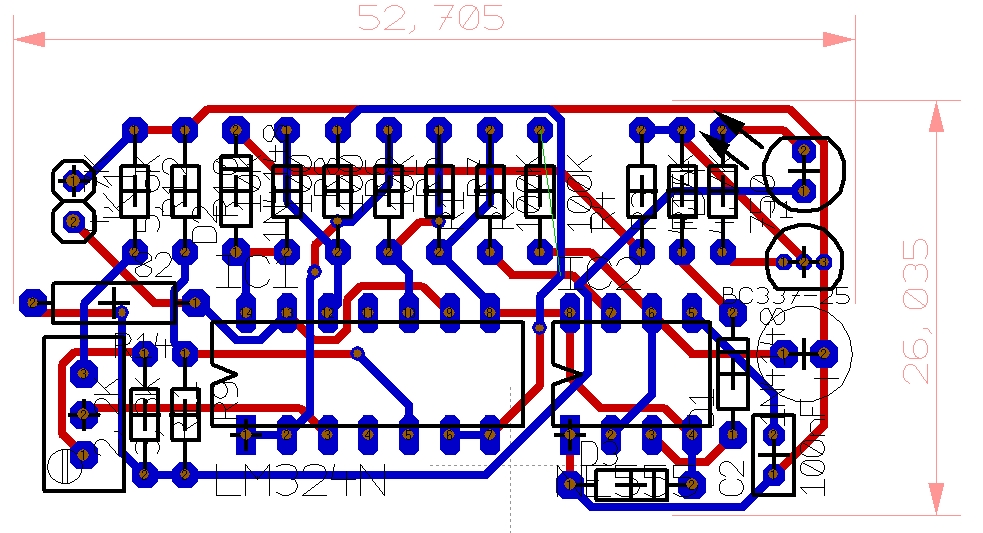

Ach ja, im Schnellschussverfahren - Eine Leiterplatte mittels Autoplatzierer und Autorouter ist gerade mal 4cmm x 4,5 cm groß mit diskreter Technik und kein SMD. Wenn ich da Hand anlege wird sie geschätzt ein Drittel kleiner.
und nicht mal SMD...

mal ehrlich, willst Du wirklich den 555 über den OPV mit Spannung versorgen? 8O
:mrgreen:
Aber grundsätzlich könntest Du den Spaß sicher noch an deiner Ganganzeige unterbringen oder?
Zu deiner Idee: Grundsätzlich finde ich das nen guten Gedanken und es iss für die Jungs mit den Sparkanten sicher ein ganz netter Gimmick aber hast Du es schonmal auspobiert? Kann mir gut vorstellen dass es zu unzuverlässig ist mit nur einem Sensor drei Zustände auszuwerten und darzustellen.

nein, ich sagte ja, ich habe es nicht probiert. Als unzuverlässig würde ich es nicht bezeichnen. Da spielt der Faktor Zeit eine Rolle. Der Tank entleert sich ja nicht plötzlich. Und der Widerstandswert des NTC ist zum einen träge und zum anderen hat das Teil eine gewisse Baulänge. Das bedeutet , der Widerstandswert ändert sich langsam. Genau das ist ja hier erwünscht. So kann man also den oberen Triggerpunkt so legen, dass er anspricht, wenn z.B. 10 % Änderung des Widerstandswertes erfolgt sind - bezogen auf normale Benzintemperatur im Sommer. Der untere Triggerpunkt liegt damit deutlich darunter. Und "aus Versehen" geht das Blinken auch nicht an.
Man müsste es halt mal messen. Da kann Dragol sicher mit Werten aufwarten. Vielleicht hat er das ja auch schon mal gemacht. Müsste er sich nur mal zu äußern.
Man kann vieles tun. Man könnte das auch in der Ganganzeige unterbringen. Dazu müsste ich aber am fertigen Konzept bauen. Ja was soll ich sagen, keeene Lust. :mrgreen: Noch nicht mal als Prototyp. Mir hat bisher das Aufleuchten gereicht. Sinnvoller wäre eine echte Restkilometeranzeige. Dazu braucht man dann aber doch ein wenig mehr.

Sagma Ati du hast nicht zufällig die Möglichkeit die Werte des NTCs bei den Triggerpunkten zu bestimmen? ;) Falls doch, könnte ich mich auch mal ransetzten und eine evtl. noch kleinere Version auf Basis eines Atmel Microcontrollers zu realisieren.
Nülle
Ati
Beiträge: 3941
Registriert: 29.06.2008 15:16
Wohnort: siehe Webseite
Re: Tankanzeigekonverter die Nächste
Beitrag von Ati » 27.03.2014 15:48
Also bei der 1000er kann ich das schon. Schlauch nehmen und Tank in Kanister laufen lassen bis LED leuchtet ist ja nun kein Hit. Und dann die Spannung messen auch nicht.
Allerdings möchte ich mal was dazu einwerfen. Die NTC´s haben Toleranzen. Und die Widerstände im Tacho bzw. auf der Platine auch. So kann der Triggerpunkt von Mopped zu Mopped schon unterschiedlich sein ( + - ). Aber eine Größenordnung kann man schon bestimmen. Mal schauen, vielleicht tu ich das mal am WE, nach der Gartenarbeit. :mrgreen:
Brandenburg
mein Youtube Kanal
