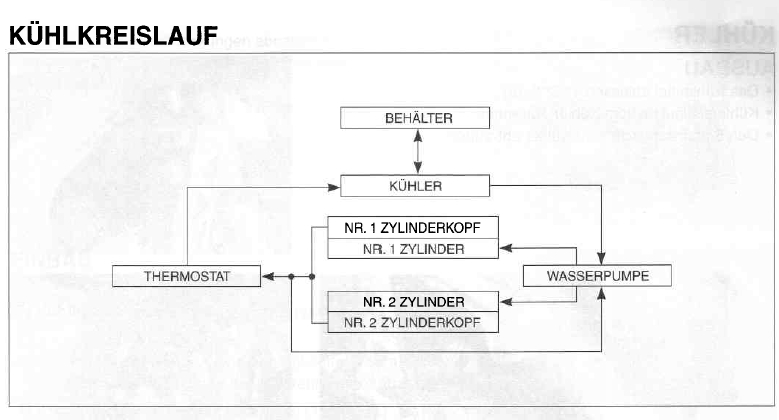

TL-Andy
Re: Spülen / Reinigen Kühlsystem - wie am besten?
Beitrag von TL-Andy » 29.04.2015 23:27
borisbojic hat geschrieben: Im Werkstatthandbuch steht darüber garnix ...
Kann man so nicht behaupten.
Ausnahmsweise würde es in dem Fall reichen nur Bildchen anzuschaun denn in Wort und Schrift wird es wirklich nicht direkt erwähnt.
Gut, verstehen bzw. erkennen sollte man das dargestellte Schema als zwei primär und Sekundärkreislauf dann auch noch, was zugegebenerweise erst bei eingehender Betrachtung einleuchtet, wenn man sich nicht schon vorher praxisnah mit auseinandergesetzt hat..... ;) bier

Ich hatte eh vor den Motor so lange laufen zu lassen ( nur mit Wasser ) bis der Lüfter anspringt.
Das müsste langen damit auch dieser 2. Kreislauf anläuft, oder? :-)

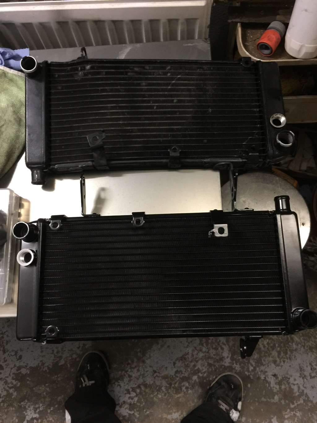

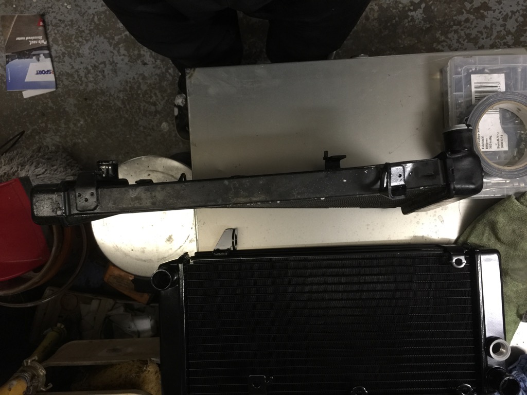

Heute hab ich mal angefangen den neuen Kühler zu montieren. Zum Vergleich alt gegen neu:
Der alte ist schon echt sehr verbogen und die obere, rechte Halterung abgerissen. Die Halterung unten rechts ist eingedrückt, was natürlich beim neuen Kühler nicht so ist.

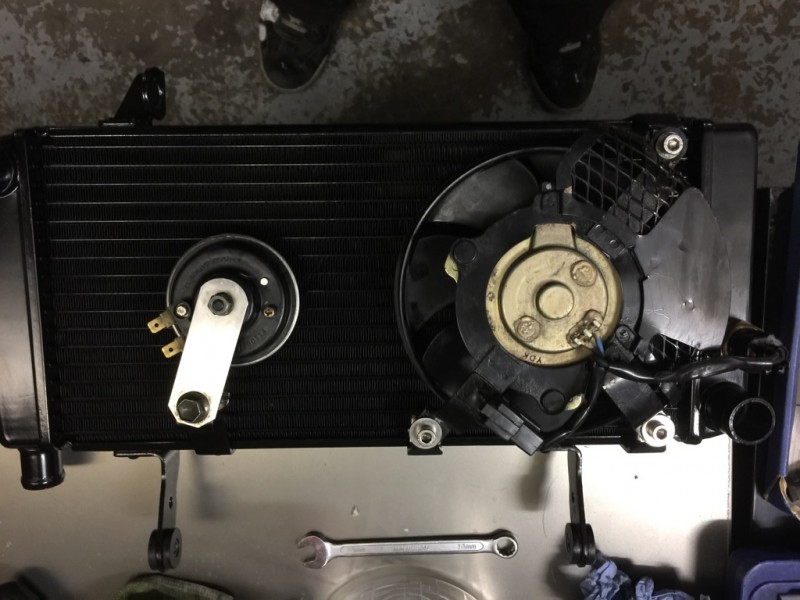

Der neue Kühler mit den alten Teilen (Thermoschalter, Lüfter + Hupe):

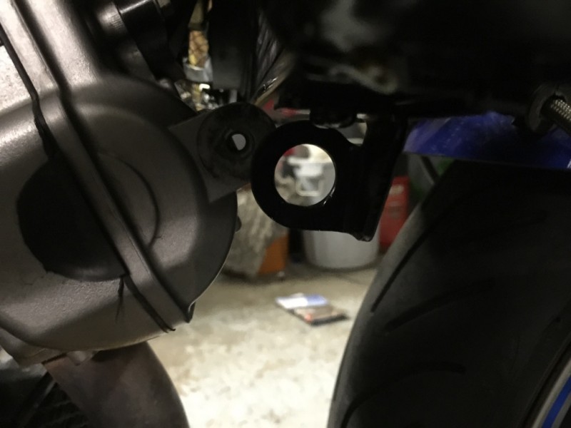

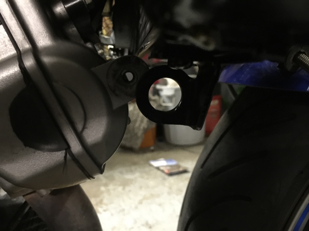

Als alles dran gebaut war, dann die Verwunderung - die Befestigung für unten rechts passt nicht. Sie liegt nicht mal annähernd passend um da eine Schraube durch zu stecken. Wenn ich den Kühler nach hinten drücke, ist die Befestigung "zu tief unten". Was zum Teufel ...
Beim alten Kühler war es aber genau so, allerdings hat es hier auch nur gepasst, weil die Befestigung total verbogen war.
Und nun?

Beitrag von Seether » 01.05.2015 11:38
Gibt es vielleicht Unterschiede zwischen N und S??? Wäre ja nicht das erste Mal.
