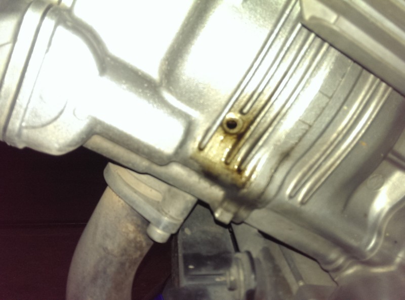

meine SV1000 gibt mir ein kleines Rätsel auf, vielleicht kann mir jemand weiterhelfen.
Der vordere Zylinder hat auf der linken Seite einen minimalen Ölverlust, wenn man Seitlich auf den Zylinderkopf schaut, ist genau oberhalb des Ölkühlers, und in höhe des Auspuffkrümmers ein kleines Loch, sieht aus wie eine Bohrung, bzw. Schraubenloch, genau da verliert sie minimal Öl. Für was ist dieses Loch (Bohrung,...), und was kann der Grund für den Ölverlust sein ? kann es eine art Überdruckventil sein ? Wobei ich in dem Fall keinen blassen Schimmer hab wofür es an so einer Stelle gut sein könnte.
Für Ideen was das sein könnte wäre ich sehr Dankbar.

Kannst du vielleicht ein Foto machen bzw. In einem vorhandenem Markieren?

Der Beschreibung nach ist das die Drainage vom Zuendkerzenschacht. Vlcht. ist die Kerze nicht richtig fest, obwohl die nur 11 ? NM braucht :?:

Da suppt aber normal kein Öl raus

hier ist es jetzt schön zu sehen.

hatte erst gedacht mir wäre während der Fahrt irgendwas an den Zylinder gekommen, bzw. gespritzt, hatte es vor ca. 2 Wochen mit Bremsenreiniger gründlich entfernt, war auch ne ganze weile Ruhe, nach der Vogesenfahrt gestern war es dann wieder da.

Kontrolliere mal die Zündkerze ob die fest ist. Dann kannst du den schacht mal ausblasen und mit bremsenreinigee ausspülen.
Kontrolliere auch mal die Dichtung des Zündkerzen steckers ob der porös ist.

Wenn die Zündkerze fest und dicht sitzt: Ventildeckeldichtung schwitzt wahrscheinlich im Inneren Bereich. Das Öl läuft dann über den Drainagekanal ab
