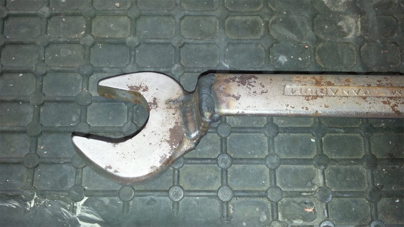

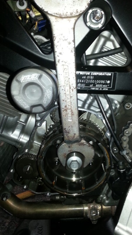

Habe versucht, die Mutter vom Zahnradpaar runter zu bekommen, habe mal versucht, das Teil in beide Richtungen zu bewegen - aber da tut sich nix (was evtl auch nur dem Gabelschlüssel auf der Gegenseite geschuldet war, welcher immer wieder runterrutschte, deshalb auch der Halter welcher gewerkelt werden muss) ...werde mir jetzt erst mal n Halter zum gegenhalten für die LIMa Seite basteln müssen...
Gehrt morgen los - aber vorab noch ne Frage: weis zufällig jemand ob das Rechts - oder Links Gewinde ist? - Aso die Mutter des Zahnradpaares auf der Kurbelwelle? Und mit wieviel N das Teil angezogen ist?
Ich kann an dem Rest Gewinde was da rausschaut nicht wirklich was erkennen...aber das was man sieht, läst mich auf Linksgewinde schliessen...weis es wer genau?

Soweit ich weiß ist es Linksgewinde. ( Die Mutter mit dem Blech Segment auf der Rückseite)
Zum halten des Rotors habe ich einfach einen 36er Maulschlüssel hinter dem Kopf abgesägt und 3 cm eingesetzt im 90° Winkel. Daran habe ich den Rest des Griffstück angeschweißt, wiederum im 90°Winkel. Somit entstand ein gekröpfter 36er Maulschlüssel.
Hat bei mir einwandfrei funktioniert. Mit der Kröpfung kommst gerade soweit aus dem Rotor raus daß Du ihn gut festhalten kannst, bei ausreichend langem Hebel.
Drehmoment hab ich nicht mehr sicher im Kopf, (115Nm ?) kann ich aber, wenn ich am MI kurz nach Hause komme Mal nachsehen.

Hatte ich vermutet - und der Maulschlüssel ist schon geschnitten :mrgreen: , werde ich morgen schweißen.

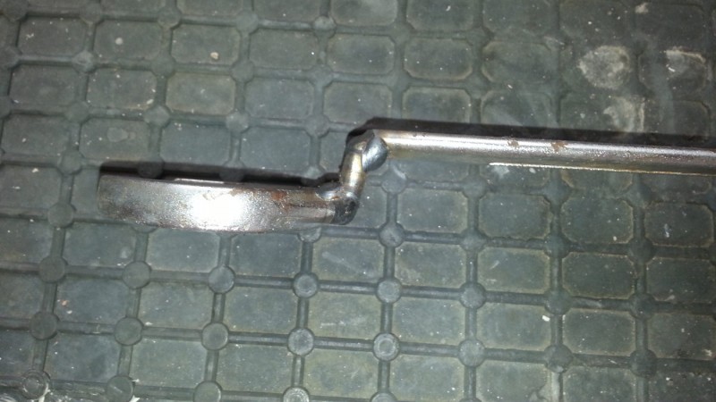

Weiter gehts....habe mir den Maulschlüssel zurechtgeschnitten und gebraten....

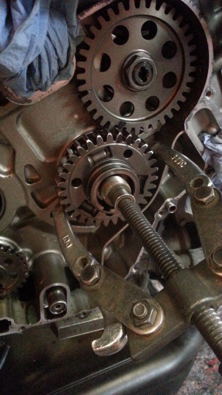

Dann die Mutter gelöst.....Linksgewinde...also lösen im Uhrzeigersinn....

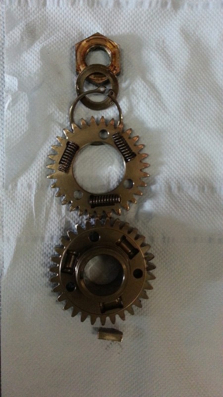

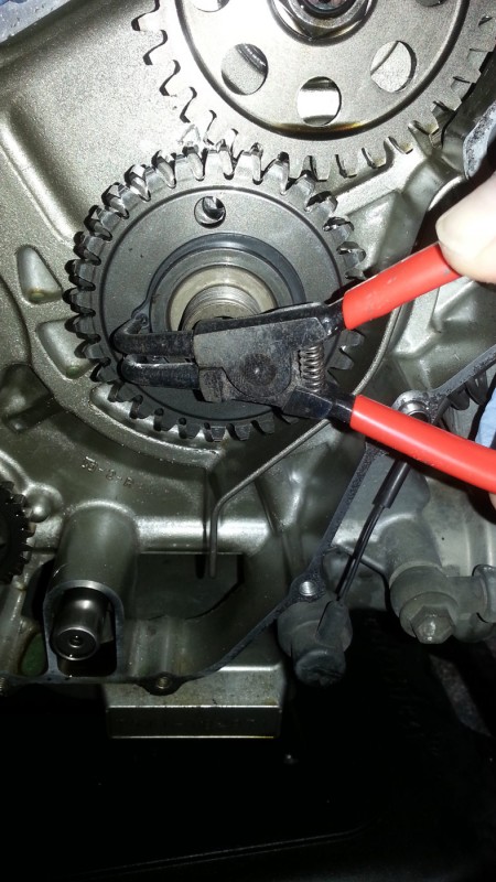

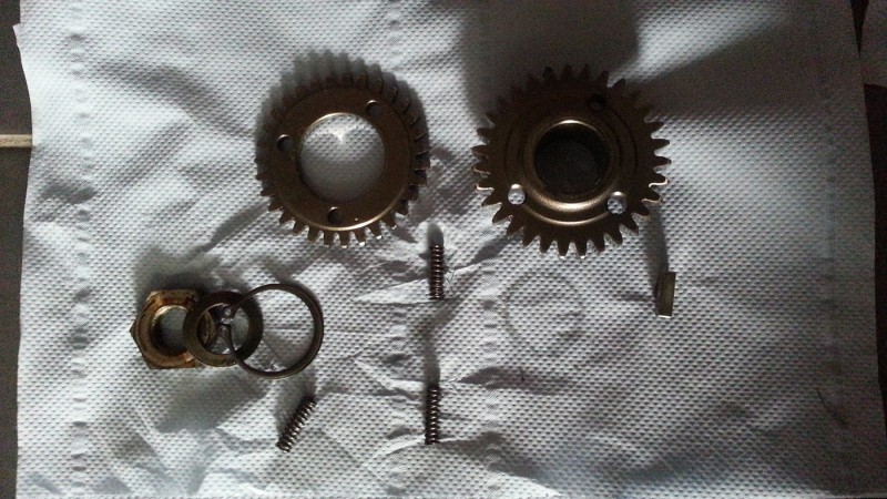

Danach habe ich Trottel den Sprengring gelöst.....Den lässt man besser drauf, da damit die beiden Zahnräder zusammengehalten werden, zwischen welchen noch mal 3 Federn sitzen, - welche mir beim abnehmen des ersten Zahnrades natürlich entgegen kamen :roll:
....jaja...im WHB steht das bestimmt drin....hab ich aber immer noch nicht... :roll:
Danach das zweite Zahnrad abgezogen....da hier die Trennung der Kurbelwelle von der Nockenwelle vorgenommen wird, ist es wichtig, Markierungen anzubringen.
Sonst gibt es hinterher Ventilsalat :mrgreen:
Das zweite Zahnrad läßt sich etwas bitten, mit einem kleinen Abzieher geht es leicht runter.
Wenn man vorsichtig hebelt, bekommt man es auch so runter.
Aber bitte nicht den Hebel an der falschen Stelle ansetzen, da sonst Dichtflächen oder Gehäuse beschädigt werden könnten.

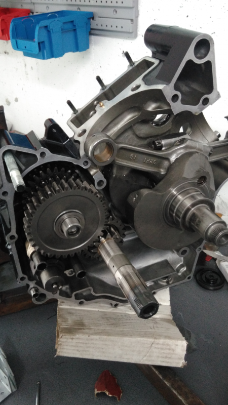

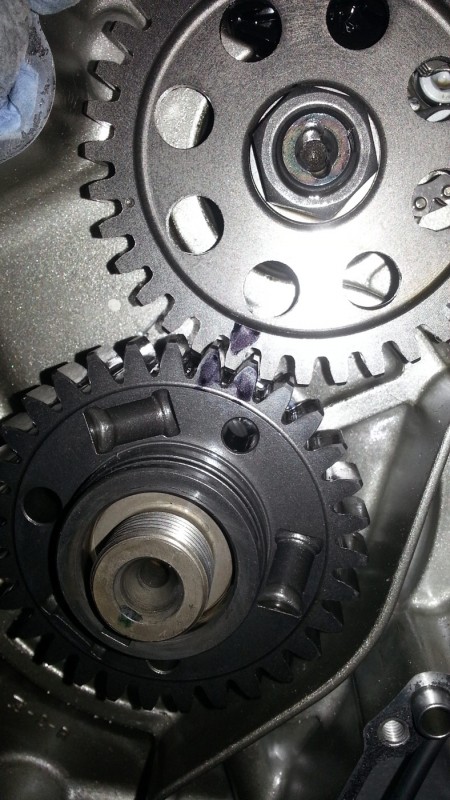

So sieht es nu aus....
Die letzten beiden Bilder sind nicht so dolle, Handyakku war am ende - also kein Blitz :roll:
Nun mein Problem: Ich habe hinter dem Zahnradpaar keine Federringscheibe gefunden, und auch keinen Sprengring, welcher den hält.
Nachlesen des bisherigen Freds bringt abhilfe...der fehlende Federring gehört VOR das Zahnradpaar, wie in dem Link von Sorpe ersichtlich wird. Hätte man also schon vor der demontage sehen können...How ever...das Teil wird jetzt bestellt...und zerlegen hätte ich es zur Montage eh müssen...
Sorge macht mir jetzt nur der Verbleib der anderen fehlenden Teile des Federringes....bis jetzt habe ich nix finden, angeln, oder mit dem Magneten orten können....
Ich hoffe jetzt darauf, das das Teil irgendwann bei einem evtl. durchgeführten Kupplungswechsel gefunden und mal entsorgt worden ist...

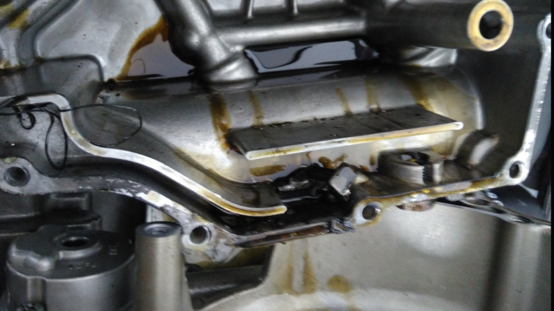

Ich häng mal ein bild der innereien an.

Genau das ist die Crux...im eingebauten und nicht zerlegten Zustand habe ich nur begrenzt Zugriff unter die Aluplatte im unteren Bereich.
Habe jetzt auch kein Endoskop, welches klein genug wäre um da mal rein zu schauen - und meinen Urologen frage ich besser nicht,
ob er mir sein Gerät mal ausleiht :mrgreen:
Ich komme mit nem draht zwar unter die Platte welche im unteren Bereich zu sehen ist - aber mit "angeln ist da nix...
Habe mir gerade einen sehr dünnen Flexiblen Arm mit Magnet bestellt, damit werde ich wohl dahinkommen...
Ich hab echt keine Lust den Motor auf zu machen... :roll:
Hoffe, das ich mit dem Magneten weiter komme...wir werden sehen.. ;) bier
