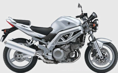

Ja, die Krümmer der K3S sind einzigartig
Die der N aller Baujahre und der S ab 2004 sind anders. Aber eigentlich müssten die Töpfe bei der K3S höher stehen

Wenn er aber wirklich eine K3S hat, dann sollten die Pötte aber bei falschem Krümmer eher flacher und weiter unten stehen und nicht wie beschrieben höher und steiler...

Hier mal als Animation:
http://www.svrider.de/Homepage/History/ ... n03_04.gif

Es gibt hier verschiedene Möglichkeiten. Entweder hast du eine K4 (oder zumindest deren Krümmer und Heckrahmen waren verbaut) oder deine S war mal eine N. Kann ich mir aber bei beidem nicht vorstellen, das jemand sowas umgebaut hat.
Schau dir mal dein Heck an. Ist der Heckrahmen magnetisch? Ja > K3, Nein > K4
Gibt es ein von außen zugängliches Werkzeugfach hinter dem Batteriekasten? Ja > K4, Nein > K3
Und bitte teile uns das Ergebnis mit.
