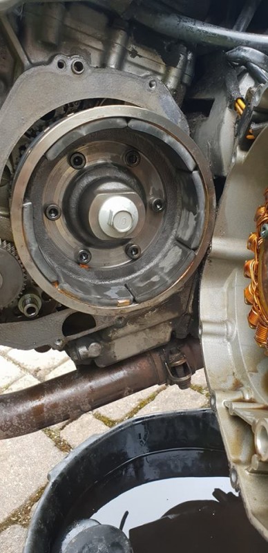

jetzt häng ich mich mal frecherweise hier ran.
kann es sein dass der kleber der magnete bei wärme wieder "flüssig" wird? meine magnete sitzen an komischen stellen. aber fest...
ok. einen konnt ich lösen...
hab jetzt alle gelöst. kann jemand nen kleber empfehlen?
Gesendet von meinem SM-G965F mit Tapatalk
Re: SV1000 Lima Magnet zerfetzt
#64
Beitrag von hannes-neo » 17.06.2018 18:00
Der Knubbler hat das immer gemacht. Ob der dir erzählt welchen Kleber er nimmt weiß ich nicht. Nachm Kleben muss der Rotor neu gewuchtet werden.
Ansonsten sollten ölbeständige 2K Kleber die bis 200°C abkönnen die richtige Wahl sein.
#65
Beitrag von focuswrc » 18.06.2018 12:44
Ich glaub des war uhu endfest 2k bebb
#67
Beitrag von hannes-neo » 18.06.2018 18:59
Geht so 140°C sind in meinen Augen etwas mau. Autobahngeblase auf vmax für 10min bei 30°C im Schatten knacken locker 140°C Öltemperatur.

Beiträge: 5074
#69
Beitrag von 2blue » 18.06.2018 19:38
Thorsten_Köhler hat geschrieben:Der kann das lt. Datenblatt
Da hätte ich bedenken, dass das bei höheren Öltemperaturen wieder flüssig wird.
Da würde ich vermutlich JB Weld nehmen( geht bis 300 Grad und habe ich zuhause :mrgreen: )
#70
Beitrag von Thorsten_Köhler » 19.06.2018 7:34
Weil der UHU nur 5N/mm² bei Temperaturen um 140°C kann?
Ich habe keine Ahnung wie groß die Magnete sind, aber 5N/mm² bedeutet ca. 50kg / cm², also auf einer Fläche von 10*10mm.
Teile fettfrei machen und dann bei erhöhter Temperatur (100°C oder leicht drüber) den Kleber aushärten lassen.
Das sollte dann auch reichen.
#71
Beitrag von hannes-neo » 19.06.2018 8:05
Die Messreihe geht generell nur bis 140°C. Das würde mir Kopfschmerzen bereiten.
#72
Beitrag von Ego » 19.06.2018 20:48
Ich würde auch nicht UHU bei den Magneten trauen. Mit JB Weld habe ich die besten Erfahrungen gemacht.
Mehrfach am Zylindern getestest und das hält. Den Kleber habe ich immer in der Werkzeugkiste.
