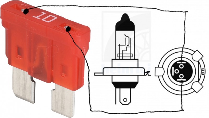

ich habe mal den alten Beitrag hervorgekramt, weil bei mir das jetzt passiert ist.
Die Hauptsicherung hat sich plötzlich verabschiedet und einfach ersetzen, funktioniert nicht, denn mit Zündung an, brennt sie sofort wieder durch.
Ich suche seit gestern Nachmittag und komme nicht weiter.
Den grünen Stecker habe ich schon länger ersetzt.
Die Kanzel hatte ich ab und den Stecker zum Licht gezogen.
Alle zusätzlich Verbraucher, die direkt angeschlossen waren , sind von der Batterie ab.
Alle sonstigen Kabel habe ich soweit gecheckt. Die sehen gut aus.
Hat noch jemand einen Tipp, was es sein kann? Mir gehen schon langsam die Sicherungen aus..

Eine der durchgebranntem Sicherungen etwas Draht und eine Lampe vom Hauptscheinwerfer laut Bild anlöten. Solange der Kurzschluss besteht leuchtet die Lampe.
Re: Hauptsicherung 1000 èr
Lieben Dank nochmal für den Tipp, der hat mir echt geholfen! Habe den Kurzschluss im Heckbereich gefunden.

So habe ich das bei meiner Bandit auch gemacht, nur ohne Sicherung, sondern die Kabelenden verzinnt und platt gedrückt.

Der Tipp ist grundsätzlich gut und funktioniert immer, auch unterwegs ohne viel Werkzeug.
