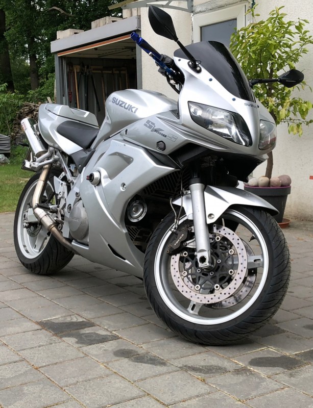

Ich bin gerade dabei meine kleine nach 4 Jahren Stillstand wieder herzurichten und wollte einige Motordeckel und die Felgen (ist bereits erledigt) Pulverbeschichten lassen.
Hat jemand damit Erfahrungen? Mein Pulverbeschichten hat gesagt er kann nicht garantieren dass das Guckloch für das Öl bzw. die äußere Beschichtung Schaden nimmt.
Bei Suzuki gibt es das Schauglas zwar als einzelnes Ersatzteil, aber ich konnte noch keinen finden der das auch schonmal ersetzt hat. Deshalb hoffe ich jetzt auf eure Schwarmintelligenz.
