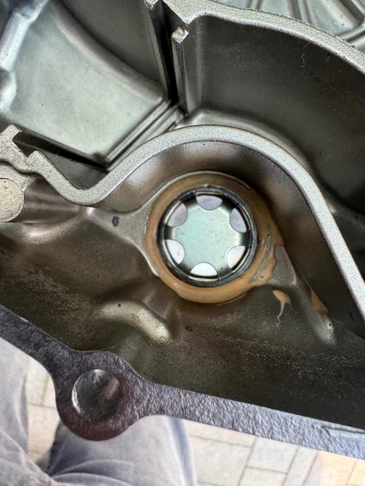

Ich bin gerade dabei meine kleine nach 4 Jahren Stillstand wieder herzurichten und wollte einige Motordeckel und die Felgen (ist bereits erledigt) Pulverbeschichten lassen.
Hat jemand damit Erfahrungen? Mein Pulverbeschichten hat gesagt er kann nicht garantieren dass das Guckloch für das Öl bzw. die äußere Beschichtung Schaden nimmt.
Bei Suzuki gibt es das Schauglas zwar als einzelnes Ersatzteil, aber ich konnte noch keinen finden der das auch schonmal ersetzt hat. Deshalb hoffe ich jetzt auf eure Schwarmintelligenz.

Ich würde den nicht Pulver beschichten. Wenn er nicht mehr schön ist das Guckloch abdecken und Sandstrahlen. Danach lackieren. Hat bei mir mit der Generatotseite gut funktioniert. Die Temperatur die der Motor macht halt jede normale Farbe aus, meiner Erfahrung nach.

Das Schauglas kann man nach innen durch drücken, wenn man die Dichtmasse entfernt hat.
Für das Pulvern muß aber auch die Wasserpumpe inklusive aller Dichtungen raus!

Den Farbton für den Motor, Suzuki 20H gibt es nicht für die Pulverbeschichtung.

Ja die ist raus. Aber die dichtmasse ist super fest. Ich würde schon sagen hart.Black Jack hat geschrieben: ↑30.06.2025 15:54Das Schauglas kann man nach innen durch drücken, wenn man die Dichtmasse entfernt hat.

Also ich habe es so gemacht...
Ein Rundholz das genau auf das Schauglas paßt, habe ich mit meiner großen Ständer Bohrmaschine ohne Drehung nach innen gedrückt.
Ich könnte mir vorstellen, daß es auch auf einer Tischplatte mit einer Schraubzwinge geht...

Hmm okay.Black Jack hat geschrieben: ↑01.07.2025 9:49Also ich habe es so gemacht...
Kannst du mir auch sagen ob das neue Schauglas das ich dann brauche mit allem kommt was man braucht? Also mit neuer Dichtmasse?
