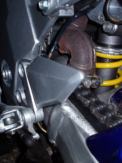

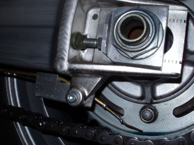

Alternativ:
man kann auch eine Messingleitung (der Meter3,00€) aus dem Baumarkt, 4mm am Endstück auf 2mm( noch mal der Meter ca 2,5 €) reduzieren/löten komplett an der Unterseite der Schwinge entlangführen. Als Halter dient aus dem Alu-Sortiment eine Alu Abschlußschiene mit Hohlraum ( der Meter 4,6 €). Zur Sicherheit an der Schwingenmitte nochmals einen Plastikhalter in Silikon angebracht.
Vorteil, mann muß die Schwinge nicht bearbeiten
Sieht (man kaum) um Längen besser aus als mit Kabelbinder und Schlauchgedöns.....finde ich. Schlauch aus dem Aqariumzubehör,2,-€ , Unterdruckbenzinhahn von Götz, 14,-€, Tank Flugzeugmodellbau 7,-€ und Durchflußregler von Festo (Pressluftzubehör) EBay 4,-€. Zusammen ca. 40,-€.
- schwinge_vorn_511.jpg (91.04 KiB) 2318 mal betrachtet
- schwinge hint.jpg (64.82 KiB) 2319 mal betrachtet
