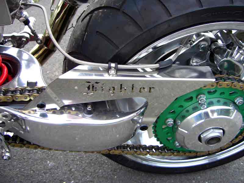

deportivo
Re: Sorry for asking but...(Kettenschutz)
so einen kettenschutz mein ich, welcher eigentlich sinnlos ist oder? :
- Kettenschutz.jpg (33.52 KiB) 2215 mal betrachtet
Das Blech dient vermutlich nur dazu, dass die Bremsleitung nicht in die Kette oder das Rad gelangen kann
Herzliche Grüsse von Babalu
Dimi
Moin,deportivo hat geschrieben: Um zu den von mir beschriebenen Kettenschutzen zurückzukommen. Die, die nur über dem geraden oberen Teil der Kette angebracht sind, sind eigentlich nutzlos?
MfG deportivo
also "nutzlos" ist der Kettenschutz nicht.
Sinn ist auch nicht das du kein Kettenfett abbekommst sondern das keine
Objekte von außen in die laufende Kette kommen können(z.B. wenn das Ende des Hosenbeins
flattert und es würde sich in die Kette verfangen usw.)
Glaube diesbezüglich auch StVO/TÜV-Relevant...
deportivo
ok, den schutzfaktor darf man natürlich auch nicht vergessen.
Wenn man sich jedoch den abgebildeten Kettenschutz anschaut, versagt der auch in diesem punkt
Ich werd mich mal daran versuchen, nen kettenschutz zu baun und da Material wird nicht alu ; )
Werd ihn eben so klein wie möglich und doch so groß wie nötig/sinnvoll machen. Da ich nie mit flatterner hose sondern nur mir lederkombi (im stiefel) fahre, werd er nicht übermäßig riesig ausfallen.
Danke für euere Antworten!
MfG deportivo
