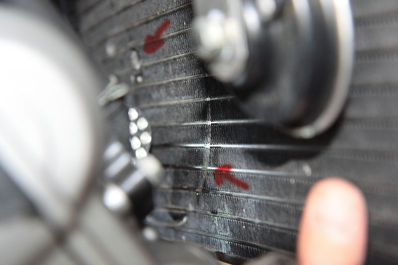

Hallo SV-Gemeinde,
heute brauche ich mal wieder euren Rat.
Als ich heute von meiner 90km Spritztour zurück kam und anschließend meine SV 1000 S K3 waschen wollte, viel mir auf, dass Kühlmittelspuren im Bereich der linken Motorseite waren. Sie waren noch ganz frisch. :evil:
Die Ursachensuche begann.
Zunächst drückte ich auf einen Kühlerschlauch, um zusätzlich etwas Druck auf das System auszuübern. Und siehe da, am Kühler spritzte das Kühlwasser heraus. Ich sah mir die Vorderseite des Kühlers an. Sie war unbeschädigt ( Steinschlagfrei ). Darauf hin sah ich mir die Rückseite an und :evil: genau hinter dem Lüfte spritzte es hinaus.
Ich baute darauf hin den Lüfter ab und sah das Übel :( hell ( siehe Bild )
Das Lüfterrad hatte die Kühlerstege durchgescheuert und die Befestigungsschraube des Lüfters hatte ein tiefes Loch in den Kühler gebohrt.
Nur um Fragen zu verhindern, nein ich hatte keinen Unfall und nein es wurde seit 6tkm ( seitdem hab ich sie erst ) nicht daran geschraubt.
So, hatte von euch jemand den selben Fall?
Oder hat das schon mal jemand von euch gesehen?
Den Kühler kann wohl nicht mal mehr die Fachfirma retten oder?
Danke schonmal im vorraus ;) bier

Aber das Problem ist dann auch noch nicht gelöst, selbst mit einem neuen Kühler nicht.
Kann mir mal jemand schreiben bzw. nachschauen, wie den der Lüfter normalerweise ( original ) an den Kühler geschraubt wird. Bei mir war nur oben links eine ca. 10mm dicker Abstandshalter ( Messingrohr ) verbaut. Unten war der Lüfter direkt an den Kühler geschraubt.
Das ist doch nicht normal oder? Sonst würde ja bei jedem der Kühler durchgeschliffen werden. :) devil

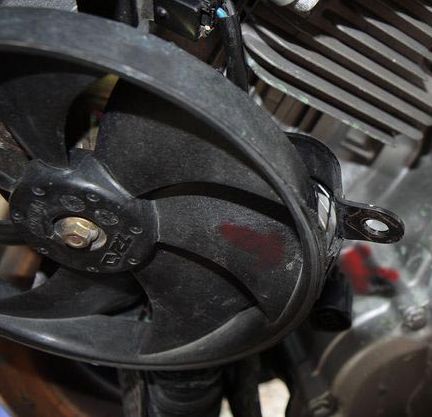

Und der Abrieb am Kühler ist tatsächlich vom Lüfterrad ( siehe 2 Bild ) da hängen echt die Fetzen weg. Ich konnte es auch kaum glauben :roll: .
Vielleicht ist er aber auch verkehrt herum angeschraubt gewesen. Die Schraube des Lüfterrads, die an den Lüfterträger eingeschraubt wird zeigte in Fahrtrichtung nach vorne, also zum Kühler hin. Man sieht also ein tiefes Loch in den Kühlrippen von dieser Schraube. Dort entand ein ca. 3mm tiefes Loch.
Der Lüfter ist bei mir auch erst 2-3 mal angegangen, da ich nicht viel in der Stadt fahre. Dort fiel mir schon ein leises Rattern auf. Dachte aber es sei normal.

So jetzt kommt die Auflösung :wink: .
Nach dem ich den Lüfter mehrmals an den Kühler schraubte, und jedes mal 2mm platz zwischen Kühler und Lüfter war, drehte ich den Lüfter mal mit der Hand durch und :x sah, dass das Lüfterrad eierte ( höhenschlag ) und dadurch an einer stelle auf dem Kühler auflag. Ich prüfte danach das Lagerspiel, es war kein spiel vorhanden, und sah mir anschl. das Lüfterrad mal genau an. Es ist in sich verzogen und verbogen. 8O
Also hab ich gleich mal den Lüfter neu bestellt und hoffe, dass wenn der Kühler wieder dicht ist alles i.O. ist. :D
Auf jeden Fall sehr mysteriös das Ganze......
