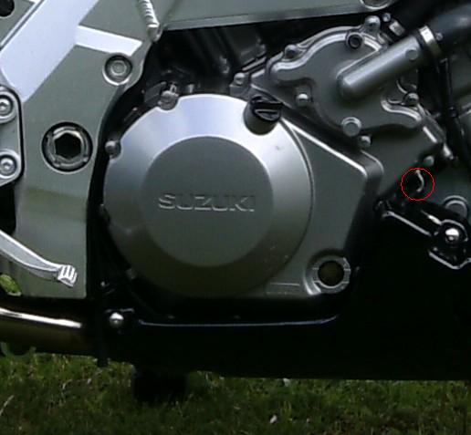

Tom-R
Re: Wassertropfen aus Überlaufschlauch
Welchen Schlauch meinst du denn ganz genau ? Wenn es der Schlauch im roten Kreis auf dem Bild ist, und da immer noch Wasser raus kommt, solltest du die Wellendichtung der Wasserpumpe erneuern.
Mfg Tom
Mfg Tom
Hallo Tom, es genau dieser Schlauch.

Tom-R
Hey eigentlich reicht es die Dichtung neu zu machen ! Solltest aber dann auch gleich den Öldichtring mit wechseln hast das Pumpenrad dann ja eh raus !
Mfg Tom
